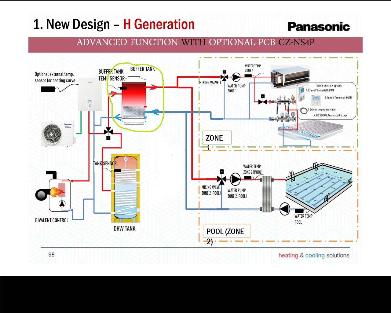

... Свързването му беше както съм гледал по схемите. Въпрпса ми е от какво може да се получава тази разлика в температурите?
По кои схеми си гледал? Изпълни ли на 100% схемата или съкрати компоненти?
Смесителен вентил със задвижка и втора помпа има ли?
С конвектори, конвектори + радиатори, конвектори + подово ли си?
По този начин както съм го оградил на снимката. Горе вляво влиза водата от термопомпата или котела и горе в дясно излиза към конвекторите, отдоло се връща от тях и продължава към котела и термопомпата. Като си има помпи и на кръга на конвекторите и на кръга на термопомпата за буфера.

Дебита на зоналните помпи е по голям от дебита на котелната. Това ти държи буфера по студен.
Аз мисля, че котелната трябва да е с по голям дебит и сякаш твоят проблем го доказва.
Разгледай схемите на 1стр! Означени са и дебитите в двата кръга. Тази схема осигурява отоплението или охлажданто да са с приоритет, а ако има излишък, той се натрупва в буфера.
При мен вече шести сезон работи перфектно.

Аз също си мислех за дебитите и пробвах доста неща, като спирах консуматорите, увеличаване, намаляне на дебитете от едната страна и от другата и няма грам промяна в чудо се видях и го махнах буфера за лятото за да може термопомпата да си праща градусите които излизат. Но сега пак ми се налага да вържа термопомпата с котела и се чудя какво да правя. Навсякъде чета че в такава комбинация трябва да има най-малко хидравличен изравнител като са и двете. На мен не ми трябва да по-принцип буфер за акумулиране на топлината, защото и котела и термопомпата перфектно ми модулират нужните мощности. А иначе така ли се връзва буфера по-принцип и двете тръби входяща и изходяща в него, а не само едната да преминава през него?
нед дек 01, 2019 7:47 pmAirKing написа:
Буфера ти е хидравличен изравнител.
Докато не снемеш характеристиките на помпите, няма как да анализираш нещата.
Последният ти въпрос показва, че дори и да си чел, гледал, копирал, то е било повърхностно и нищо не ти е влязло в главата.

Няма как буфера без консумация да не достигне температурата освен ако е с много лоша изолация. Имам система с две котела и термопомпа работи перфектно. Правил съм я по схемата по напред в темата разрови се там има помпи тръби и всичко. Някоя снимка не е излишна

Препоръките, които дават за свързване на котел и буфер са валидни изобщо, не само за Laddomat. Буферът ще акумулира топлина ако котелът произвежда повече от колкото консумират отоплителните кръгове. Дано съм бил полезен

Точно така знам, че буфера играе хидравличен изравнител и точно затова искам да го сложа пак. А последния въпрос е, защото в нета има схеми и на буфер през който минава само топлата вода, а не и двете и то от производители май бяха, затова попитах.
speka_rs - майстор
Защото може буфера да се свърже и последователно на системата.
Инъче много зависи и как се контролира самата термопомпа, ако осезателя е на излизащата от нея вода е едно ако е на връщащата се е съвсем друго. А може и да се премести и на буфера и да гони температура в него.
