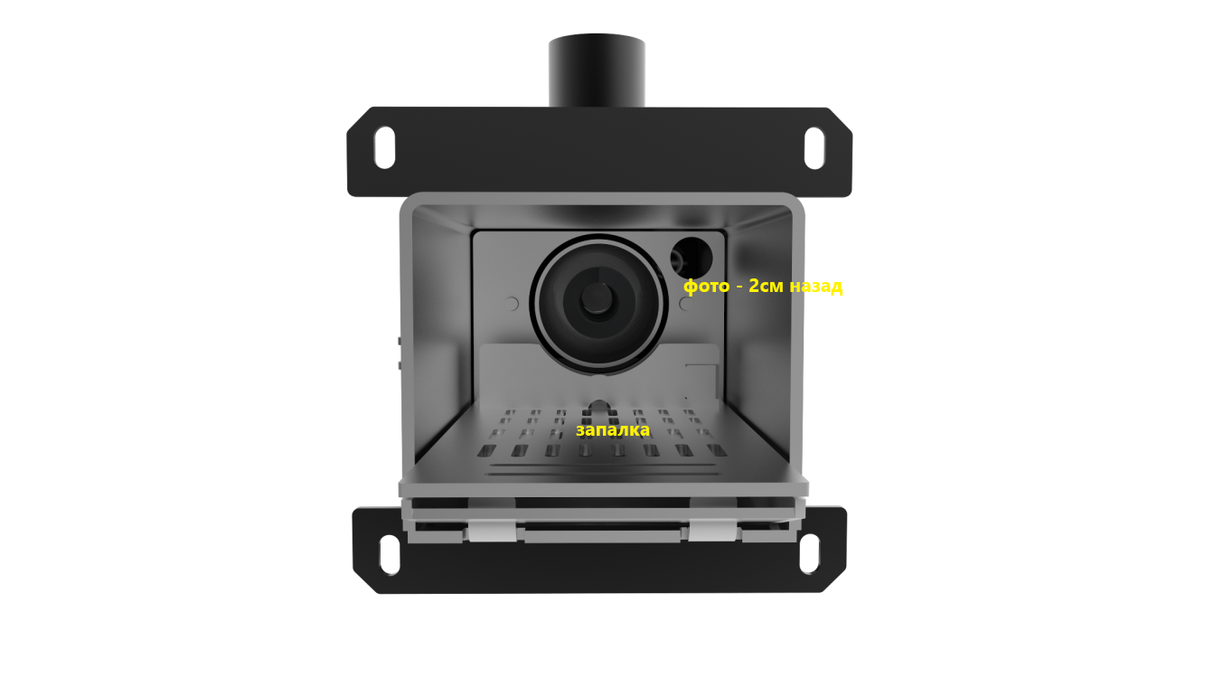

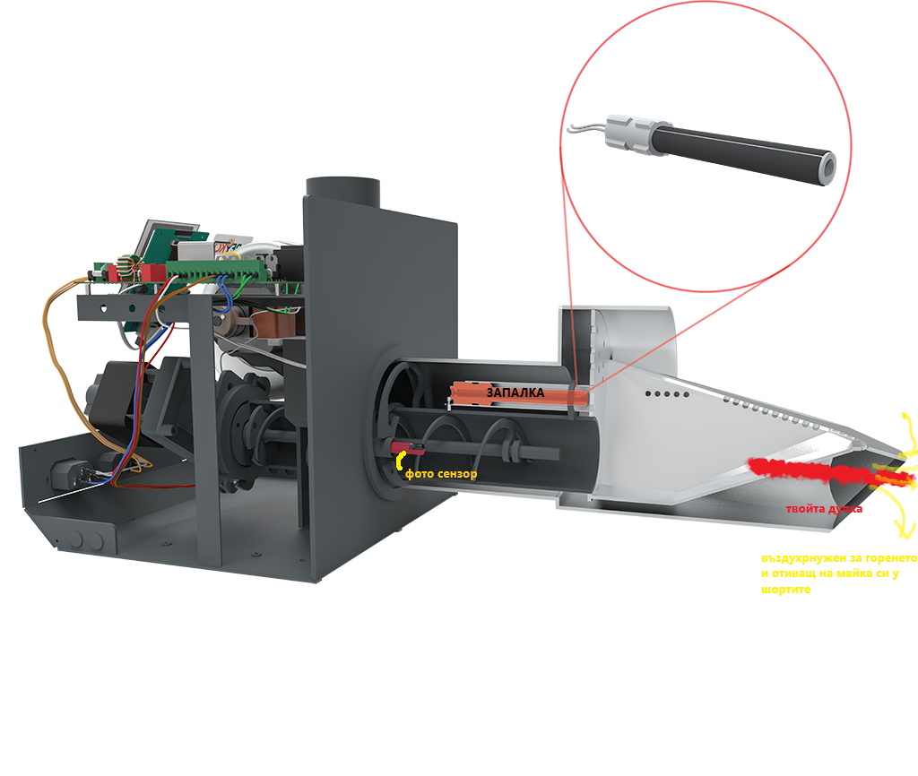

Някой да ми обясни от къде тази фото клетка вижда пламъка който е на ниво 1,5 см над запалката при палене и при степен 1 .моля някой да качи челна снимка на горивната глава истинска .

filmatoplo написа:Някой да ми обясни от къде тази фото клетка вижда пламъка който е на ниво 1,5 см над запалката при палене и при степен 1 .не броиш фактора време - фотото вижда пламъка - чааак след ..... сек след като действително е запалило!!!! За това имаш - време за изчакване - заложено във общото време за изчакване за регистриране на пламък!!

Време не време тя трябва да види % осветеност .

През малкия шнек ли .клетката е извън тръбата от дясно .напред не вижда реална светлина ами отразена .

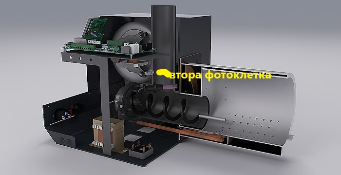

filmatoplo написа:През малкия шнек ли .клетката е извън тръбата от дясно .напред не вижда реална светлина ами отразена .Ама вие май наистина не знаете какво ползвате - грейкото няма ли 2 фотосензора - един покрай пружината на малкият шнек и втори на тръбата за постъпване на пелети към малкият шнек - служи за да не се препълва/задръства / тръбата за вход на малкият шнек - от другата страна , трябва да е термичната за обратен пламък!
