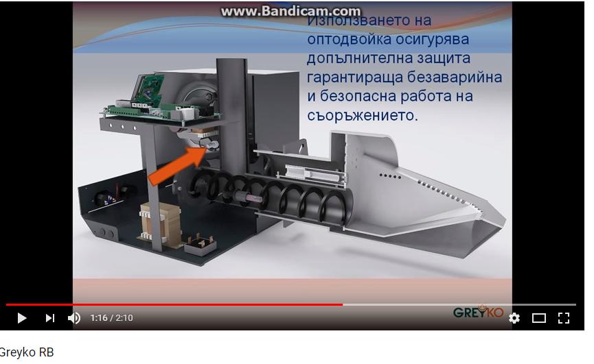

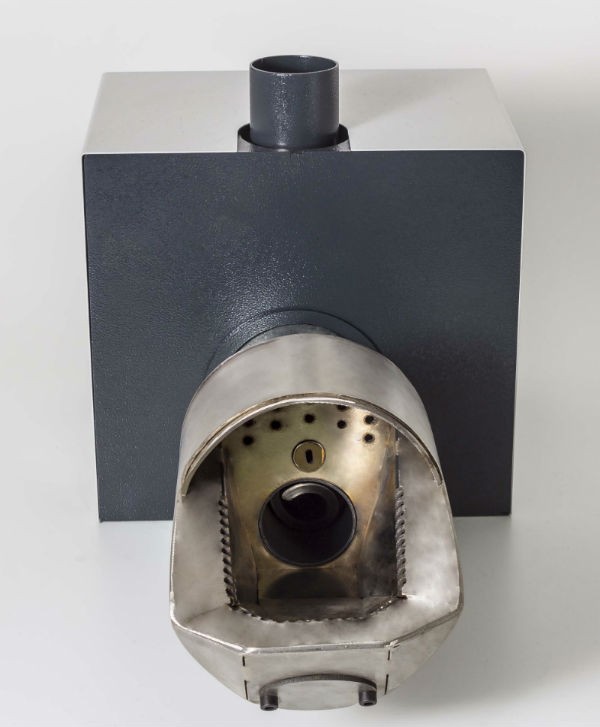

Абе качете челна снимка на главата на Грейко ,ама не нарисуваната ,има я но аз от моя таблет не мога да я кача .За оптодвойката ли говориш - тя не играе роля на фото клетка за пламъка .

През малкия шнек ли .клетката е извън тръбата от дясно .напред не вижда реална светлина ами отразена .
Топло-топло, имаше такава игра, нали?
Я вземете едно фенерче и светнете през отвора, където стои фотодатчика. Тогава ще ви "светне" откъде свети.
А, отностно поста, че въздуха щял да ходи на .... При толкова много дупки да избере точно тази ли.

Не е фотоклетка, макар че може и така да се каже. Оптрон - служи да предпази малкият шнек от препълване. Намира се отстрани на вертикалната тръба, в която големият шнек подава на малкият ..... Изнесен е силно в страни, за да не се запрашава от пепелта. Ясно е вече, нали?
