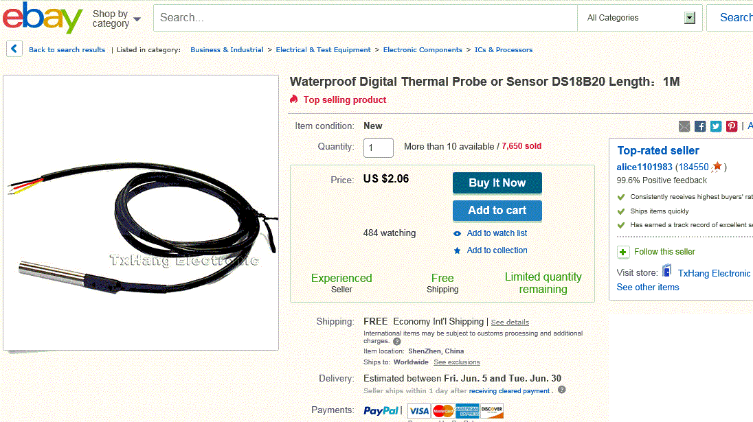

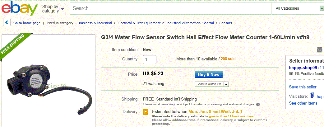

Хора да питам а някакъв евтин топломер, да си меря произведената топлоенергия?
Евтин готов трудно ще намериш.
В един топломер има 3 сензора - един за поток и два за температура. Общо около 10 лв.
Данните от сензорите трябва да се калкулират - още 10-на лева за микроконтролер.
Значи за 20-30 лв може да се сглоби топломер.

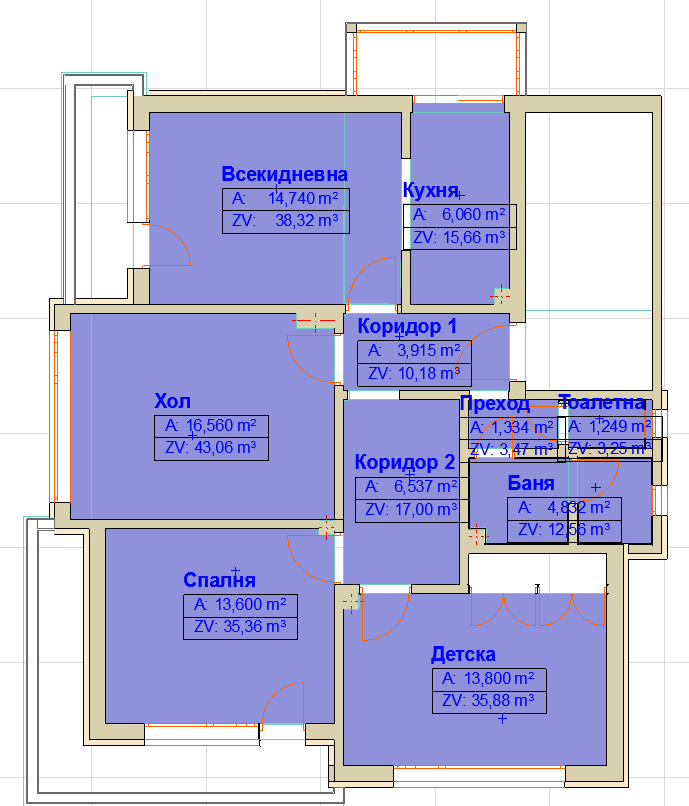

надявам се да можете да ми помогнете с моята дилема относно водно подово отопление.
Закупихме преди година апартамент, тухлен старо строителство около 90 кв.м. жилищтна площ.
Изхвърлих всичко от него - мебели, дюшеме, паркет, плочки, мозайка, останаха само мазилките по стените ( част от тях паднаха при подмяната на ел. инстаацията).
Още от началото си бях решил да сме на подово отопление, защото апартамента е на 1-ви етаж, над гаражи.
Като за начало съм решил да е пълен пакет изолация. Изчетох форума за идеи за гипскартонен таван - направихме го с двойна скара, пароизолация, 10 см минерална стълена вата.
Преди това сменихме прозорците с PVC, 6 камерна с троен стъклопакет на KBE. Ще се постави външна изолация на целият етаж (сградата е 3 етажна с по 1 апартамент на етаж).
За да е по-ефективно ще се изолират и терасите и ще изолираме до земята ( заедно с гаражите).
И тези дни ще идва момента на подовото.
От прочетеното до тук разбрах само, че не е толкова лесно нещо, колкото го представят "майсторите" в нашият край...
Общо взето събрах тази информация:
1.Почистване на пода и полагане на изолацията
- 50 мм фибран с L застъпване, с грапава повърхност и без лепене (мислех да ползвам INSTA-STIK да ги фиксирам поне)
2. Полагане на лента поемаща разширенията по всички стени и между стаите ще поставя 1 см делителна фуга от фибран.

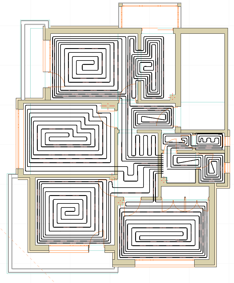

3. Полагане на армираща мрежа и намотаването на тръбите:
Това е моята схема на апaртамента с квадратурата:
И как бях решил да навивам серпентините:
Никоя от тях не превишава 90 м. Тръбата ще бъде PEX-A 16х2.
В някой от мненията пише да не се превишават 60 метра в други да не се превишават 100 м.
Това ме обърка и не съм сигурен да разделям ли стаите?
Около външните стени стъпката е 10 см а навътре е 20 см.
Серпентините ще захвана със скоби за фибрана.
4. Изливане на замазката:
Мислех да се пуснат майки в целият апартамент и да викна бетоновоз да ми докарат замазка (пясък и цимент с пластификатор и фибри) и да се излее за 1 ден.
Въпросът е да се слага ли арматурна мрежа над тръбите, това не съм го виждал в никоя технология, която гледах, но някой хора тук го казват, като задължително за да не се напука замазката?

1. Като гледам апартамента ти няма и 100м2. Моя съвет е да минеш на камина на пелети с по-малка мощност (12-13кВ) от колкото котел. Така буфера може спокойно да ти отпадне.
2. Съвета ми е да намалиш малко вътрешната стъпка там където ти е 20см да я направиш 15см. В банята я направи на 5см, защото там пространството ти е малко и е добре да се компенсира. В коридорите можеш да направиш на 20см стъпка, защото там не ти е приоритет да топлиш.
3. По-добре направи повече кръгове, от колкото да се чудиш как да ги наместиш. Г/д добре си направил да не са повече от 90м. Ако има възможност за до 80м ще е още по-добре. Така хидравличното съпротивление ще е по-малко
4. В някои стаи като хола например е добре да имаш дилатационни фуги и през самата стая (на кръст или една, ако е дълга и тънка стаята), защото е голяма като площ.
5. Няма никакъв проблем от котела/камината да ти е ППР. За тези мощности Ф32 би трябвало да ти е напълно достатъчно.
6. Задължително си сложи трипътен вентил на подовото с помпа или направо си вземи готов окомплектован колектор. Така ще можеш да регулираш температурата, която подаваш към подовото и в същото време ще можеш да подаваш висока температура към бойлера.
7. Остави си малко място в колекторната кутия на подовото, за да можеш да си направиш връзките с ел задвижките. Съветвам те да си вземеш задвижки с допълнителен контактор и да вържеш и помпата към тях, за да може, когато всички задвижки затворят да спира и помпата.
8. Помисли и за трипътен вентил на котела/камината.
9. Не подценявай разширителния съд за системата.

Фугата не ти пречи на серпентините. Можеш през нея да прекарваш тръбата като изрязваш от самата фуга точно толкова, колкото ти трябва да мине тръбата (2см).
mindless - специалист
По отношение на фугите изчетох доста неща. Според немските стандарти дилатационни фуги се слагат само при помещения над 42м² или дължина на стена над 8м или при помещения с отношение на страните 2:1 и повече, както и при неправилини форми на помещението като Г-образни и подобни. Това е информация от документацията на REHAU на стр. 16, но е на немски.
Такива ситуации при теб няма, от това което виждам. Също така не се препоръчва, да не кажа, че трябва да се избягва преминаване на тръби през фугата, а когато това се налага например за входящи тръби към друг кръг, то те трбява да се сложат в защитно гофре като тук на снимката.
Иначе, ако разбираш немски и ти е интерсно ето още един документ за фуги. Немците щото си падат малко идиоти са си класифицирали 5 различни типа фуги в замазките :). Тук препоръките са за нормална замазка, за калциево-сулфатна със или без подово.

2v6 написа:
И един мармот завива сензор мерещ дебит за 10лв в станиол. Къде са тия сензори да си взема 20-тина?

mindless написа:
Говоря и чета 4 езика, но немския не е сред тях. Можеш ли да кажеш с няколко думи какви са правилата за фугиране (интересуват ме вариантите за подово отопление) на подовите настилки според цитирания документ?
syncho, на всякъде където съм чел НЕ препоръчват фугата да пресича серпентината. Даже напротив.
Фугата трябва да разделя пода, като във всяко поле да има отделна серпентина/и.
Можеш ли да обясниш или цитираш източника на твоето твърдение?
