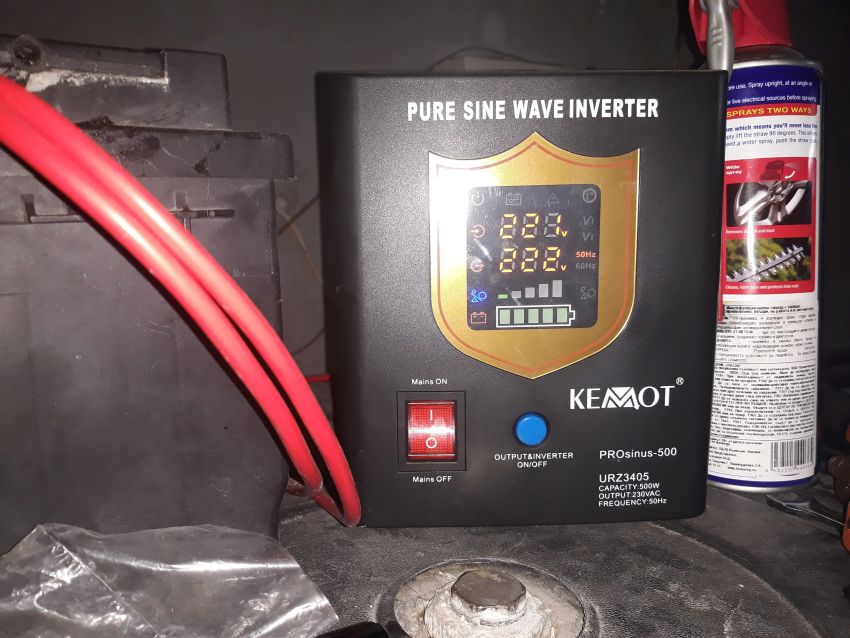

Аз имам ламбда наблюдение и си глася въздуха с него.
В момента е на 3-та степен 54 за 4 кила пелети на час.
На 2-ра 47 за 2,5 кила на час.
на 1 ва 42 за 1,2 кила.
Това при напрежение 210-220 волта. Ако падне под 210 UPSа компенсира и се вижда.
Боби 65 се пробваше вместо ламбда наблюдение да го направи ламбда управление и да командва вентилатора ама не знам докъде стигна, гледам отдавна не е писал.

224 волта вкъщи, 230 в брата и при мен са по-високи стойностите. Единственото, което ми остава да мисля е, че понеже неговата е една година по-стара, което пак довежда до мисълта за ъпдейт на вентилатора от страна на производителя ...
