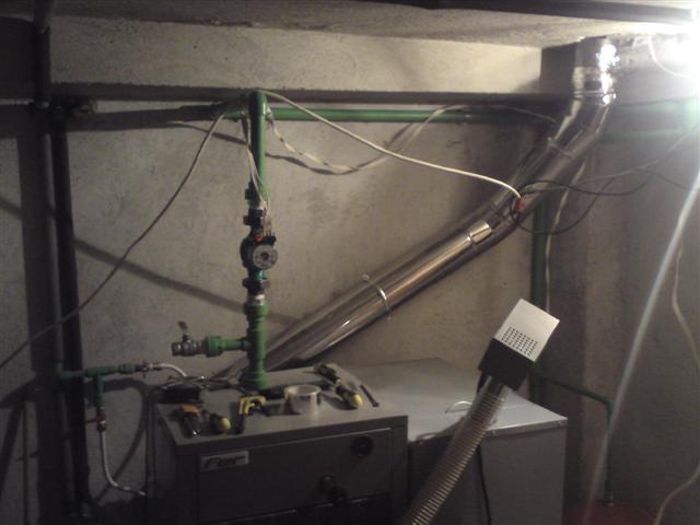

Не разбрах - това ли са твоите пелети? Ако са това - значи проблемът не е в пелетите, ако и коминът ти е добър, имаш нужда от добра настройка на горелката. Тя каква беше, Фероли ли?
turistak
- Мнения: 237
Да това са пелетите, коминът е неръждавейка с височина 8 - 10м, фи 160
Тези чупки ме притесняват ама като идваха сума ти пъти, нищо не казаха.
Шефът на сервизът твърди, че не е нужен газ анализатор и настройки се правели само на око. Даже като дойде пак щял на място да ми покаже защо не е нужен.
Горелката е фероли.
Горелката е фероли.

Виках хора от сервиза, взеха ми 120 лева за настройката на горелката и казаха че проблема е от пелетите.Но не мога да взема други,купил съм 4 тона от тези и кво да ги правя,а и нямам място вече къде да ги слагам.Казаха че са ми направили горелката да пуска пелети на 15 сек да можели по добре да изгарят,но пак остават твърди въгленчета и се пълни пепелника,та си мислех ако може още малко да увелича времето на пускане дали няма да изгарят напълно.

batspetar, настройките са индивидуални, ако бяха универсални щяха да ги правят в завода
turistak, какво казва шефа на фирмата - къде е причината? Така ли трябва да работи горелката? Всъщност какви са ти оплакванията?

Казаха че проблема е в пелетите били калпави и правили много шлака,та търся вариант да я намаля по някъкъв начин.А и много не ми вдъхна много доверие този който дойде,тук гледам че пишете за някъв уред дето мерили,газанализатор или нещо такова а той я настрой на око,въобще нямаше такъв уред.Може наистина проблема да е в пелетите но искам да пробвам,та ако някой знае дали параметъра е t07 който трябва да променя за да увелича времето за подаване на пелети,ще съм благодарен.
