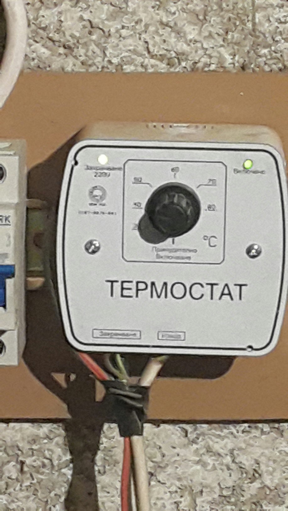

Пробвай това t07-22, t10-65, t12-90, ако оганя не е добър .... върни t12-80, ако не смогва с градусите направи t07-20, t12-90.... за начало пробвай така и пиши да видим как се държи горелката..... Трябва да ти е ясно, че от растояние настройка е с проби...не е същото като да го виждаш....за това става с проби...ние обесняваме ти пробваш и гледаш... :-D
Айс а колко време отнема да стоя при котела и термостата на помпата да го пипам ли сега е на 52 включва а горелката е на 3 степен и 65 градуса
iceheart - специалист
:-D Превод:
t07 - Време между дозите - Времето за работа на шнека на съответната степен.
t10 - Сила на вентилатора на степен 2 в паскали
t12 - Сила на вентилатора на степен 3 в паскали
От това по-добре......здраве... :-D
Хубаво е да си отделиш 20-30 минути..... термостата може да го вдигнеш на 55 гр., но обърни внимание да не стига 65 гр при първоначалните пускове на помпата докато изравни системата защото ще излъже горелката.
И повече му отделям.
Този термостат ме бъзикаше днес цял ден
Сега е на 42 - 43 а той песка помпата на 52
Луда пабота
