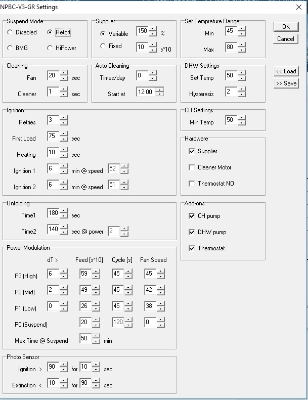

bedamusa
- Мнения: 102
От 2 дена имам следния проблем горелката е с зададена стойност 65 градуса управлява се от стаен термостат, но реално не успявам да вдигна тези 65 градуса стигам максимум до 64 за момент и след това падам на 63. Стайния термостат не изклюва защото не е достигната температурата на която е зададено отоплявам 2 етажа по 70 квадрата със стари стражишки радиатори без серпентина и тн. 10 на брой с размери 160-140х70 и за да топлят им трябва повечко температура. Някой може ли да сподели каква може да е причината за това, че не успявам да достигна 65 градуса.Системата ми е на грейко котел + горелка 30-ки ето и настройките ми:
