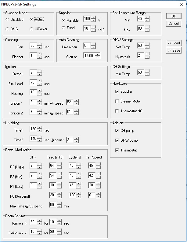

Времето, по студено е навън и не стига мощността на 1 степен да достигне зададената температура. Вдигай на 70 градуса и ще мине в изчакване.

Каква е зададената температура на водата .дозите в секунди на степените за 30 ка май са малки съответно може и въздуха .

bedamusa написа:...Ми от два дни е по студено, та ''ограничението'' от 65 градуса е недостатъчно.
Тях пък не ги достига, щото 2ра мощност е недостатъчна да стопли 140 квадрата, а няма условия да премине на 3та.
Просто вдигни ''ограничето'' на 75, да речем.
За сега, туй ши свърши работа.
При по сериозен студ, пак ши помагами.
Филмеееее, не четеш.
Русе, не 1ва, а 2ра. Първа ши включи къде Баба Марта с тия настройки и загуби на калории. Съспенд на плажа.

gnt69 написа:Времето, по студено е навън и не стига мощността на 1 степен да достигне зададената температура. Вдигай на 70 градуса и ще мине в изчакване.
filmatoplo написа:Каква е зададената температура на водата .дозите в секунди на степените за 30 ка май са малки съответно може и въздуха .Вдигнах малко дозите
Трифон П.Трифонов написа:Градусите ги направих на 72 и изгасих за да изчистя днесшния разход е 6 15-ки и горелката е зарината до горе ....bedamusa написа:...Ми от два дни е по студено, та ''ограничението'' от 65 градуса е недостатъчно.

bedamusa написа:От 2 дена имам следния проблем горелката е с зададена стойност 65 градуса управлява се от стаен термостат, но реално не успявам да вдигна тези 65 градуса стигам максимум до 64 за момент и след това падам на 63.
Трифон П.Трифонов написа:Първа включва на 63 после по инерция стига до 64 и пак връща на 63. Поне според описанието на колегата. ДТ му е 6,2,0bedamusa написа:...Русе, не 1ва, а 2ра. Първа ши включи къде Баба Марта с тия настройки и загуби на калории. Съспенд на плажа.

gnt69 написа: Първа включва на 63 после по инерция стига до 64 и пак връща на 63. Поне според описанието на колегата. ДТ му е 6,2,0Прав си, Русе, аз пък прекалено бързо чета, което си е същото като при Филма.

gnt69 написа:Разхода е за 24 часа но пак не е малко нямам неизгоряла маса или пелети всичко е сиьо-зеленикава пепел дай предложение за въздуха.bedamusa написа: Градусите ги направих на 72 и изгасих за да изчистя днесшния разход е 6 15-ки и горелката е зарината до горе ....Това е голям разход. Според мен въздуха ти е малко. То ти се пада по 4 кила на час.

bedamusa написа:... дай предложение за въздуха!Не си разбутвай горелката, тя си дава необходимото. Ще си направиш топлоизолация и разхода ще падне. Зимата ходиш с дебел балтон, нали? Колкото по дебел, толкова по не ти е студено. От вълнен потник файда йок, щото и пот няма да има зимата, ако си само с него облечен.
