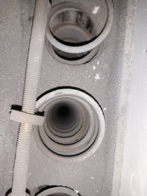

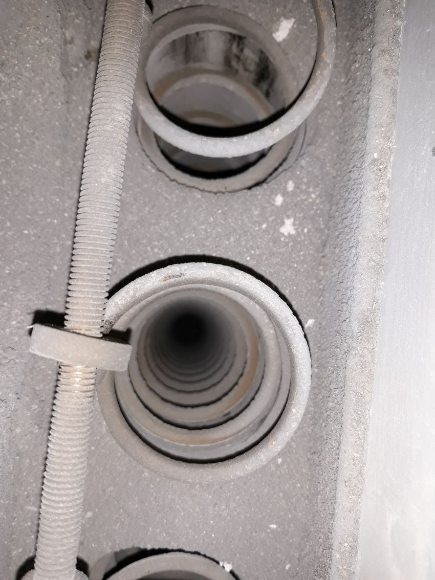

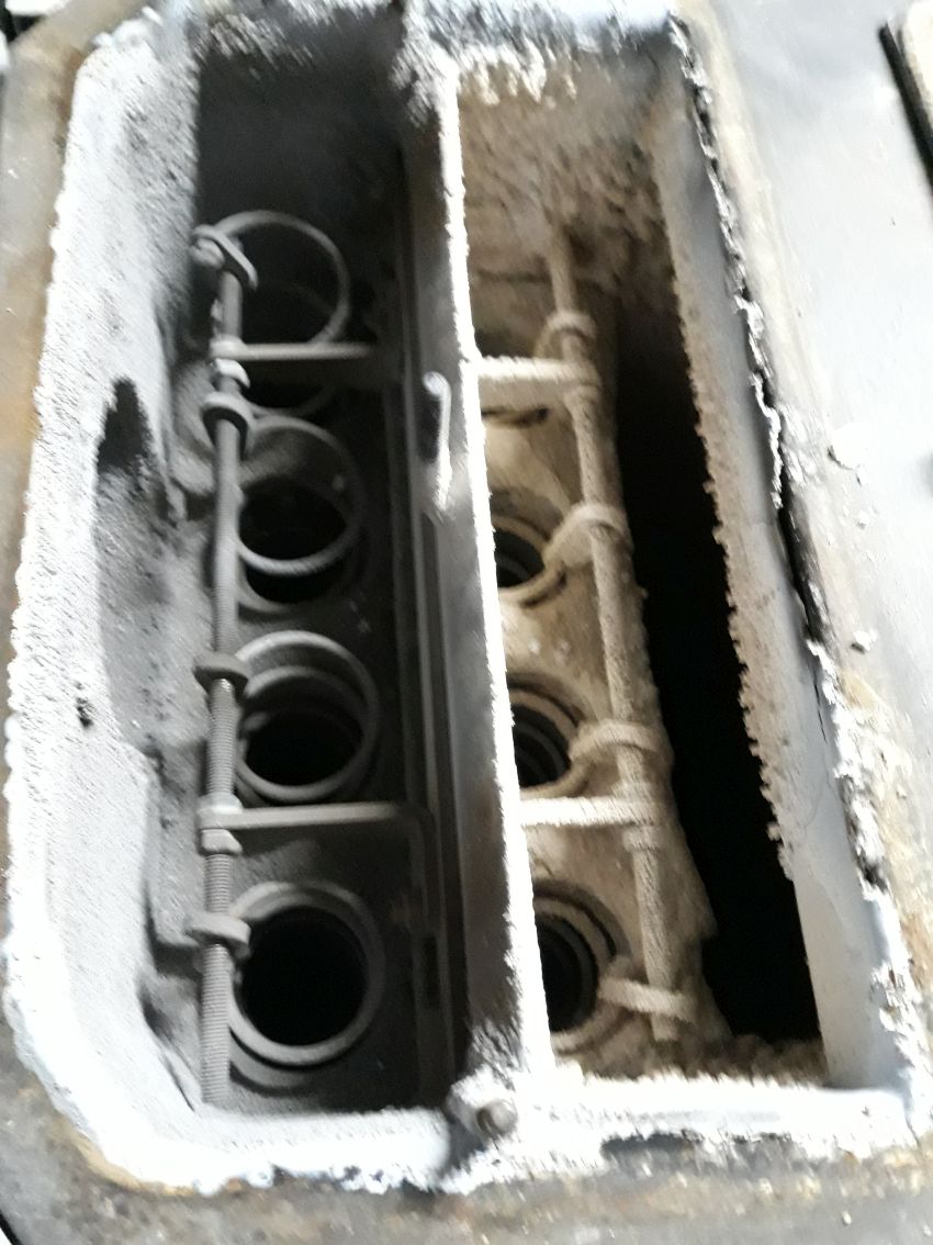

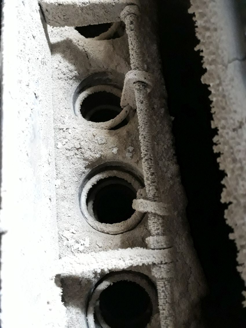

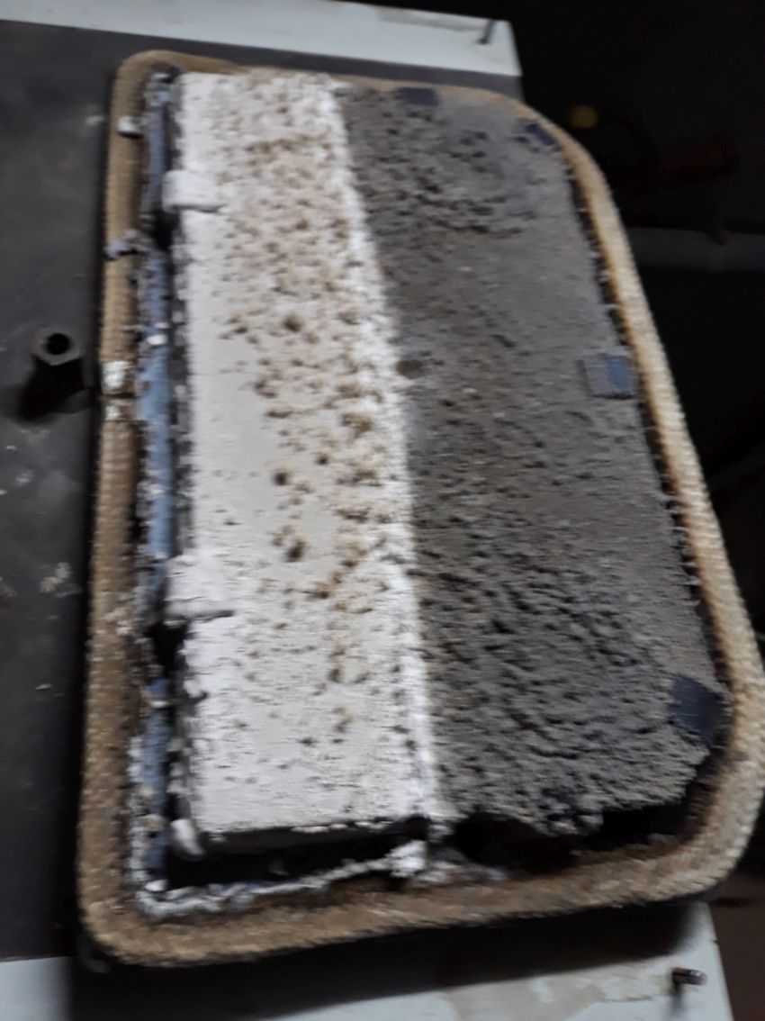

По принцип при слънчогледови пелети дозите са по малки сравнени с дървестни пелети ,така че регулирай и това .пламъка при слънчогледа е много по голям и буен .Е от пелети до пелети има разлика - твоите са по калорични.Друго високата температура на газовете се дължи и на замърсен топлообменник .

Вчера чистих котела голяма мръсотия тия слънчогледови. Направи ми впечатление че втория ход много сив към черен ето снимка на капака. На какво се дължи това. Иначе доволно турболаторите чистят перфектно тръбите. Още не съм монтирал чиния ама по празниците ще конструирам нещо.
