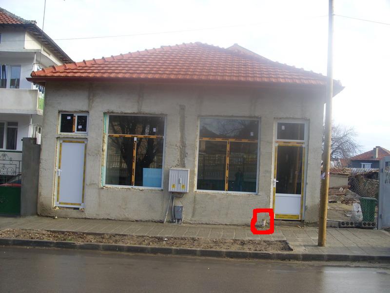

pipbel - майстор
Бе сигурно си прав. Може и да не съм съвсем наясно с газта...
Обаче съм съвсем наясно какво НЕ искам - газ и системи за отопление под налягане, па били те отворени/затворени и т.н.
Моя принцип е SAFETY FIRST, както казват на запад.
Точно затова съм заложил на климатици и камина с въздуховоди. Освен че е най-изгодното по всички проучвания отопление, то е и най-безопасното. Няма кой знай какво да се прецака в тоя вариант, камо ли пък да гърмят бомби из къщи.......
Иначе самата газ е прокарана буквално до врата ми , ама мерси....без мене. :!:
