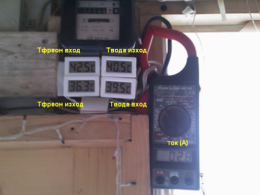

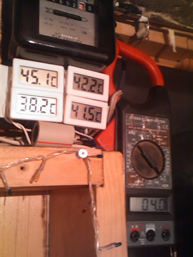

Промените започват със смяна на самата машина. Смених китайското куче с Дайкинче ФТХ50. Като цяло по параметри от ламаринката хаера е доста по-силен...
така да се каже от дайкинчето, нооооо на практика всеки се сеща.
След това скъсих тръбния път на фреона от 5м. на 80-90 см. На практика външното тяло на климатика е от външната страна на стената на която е монтиран самия ТО.
Сложих и няколко крана, благодарение на което, мога във всеки един момент да пусна машината като нормален климатик. Това съм го направил само защото не мога да си позволя да купя един два конвектора. и за лятото може да реша да си го ползвам като обикновен климатик.
Сложих изолация и на ТО
сега малко резултати.
първо разликата в сметката за тока.
01.12.2009 - 06.01.2010 - 280лв.
01.12.2010 - 02.01.2011 - 127лв.
после малко цифри
при Твън: -10, Твътре: 21, Тфреон вх.: 45, Тфреон изх.:42, Твода изх.: 43, Твода вх.: 41, ток 3,5 - 5,5А
при Твън: 0, Твътре: 21, Тфреон вх.: 45, Тфреон изх.:42, Твода изх.: 43, Твода вх.: 41, ток 3,5 - 5А
при Твън: 10, Твътре: 21, Тфреон вх.: 55, Тфреон изх.:46, Твода изх.: 52, Твода вх.: 50, ток 2,5 - 4А
качвам и една актуална снимка от 2градуса вън:
