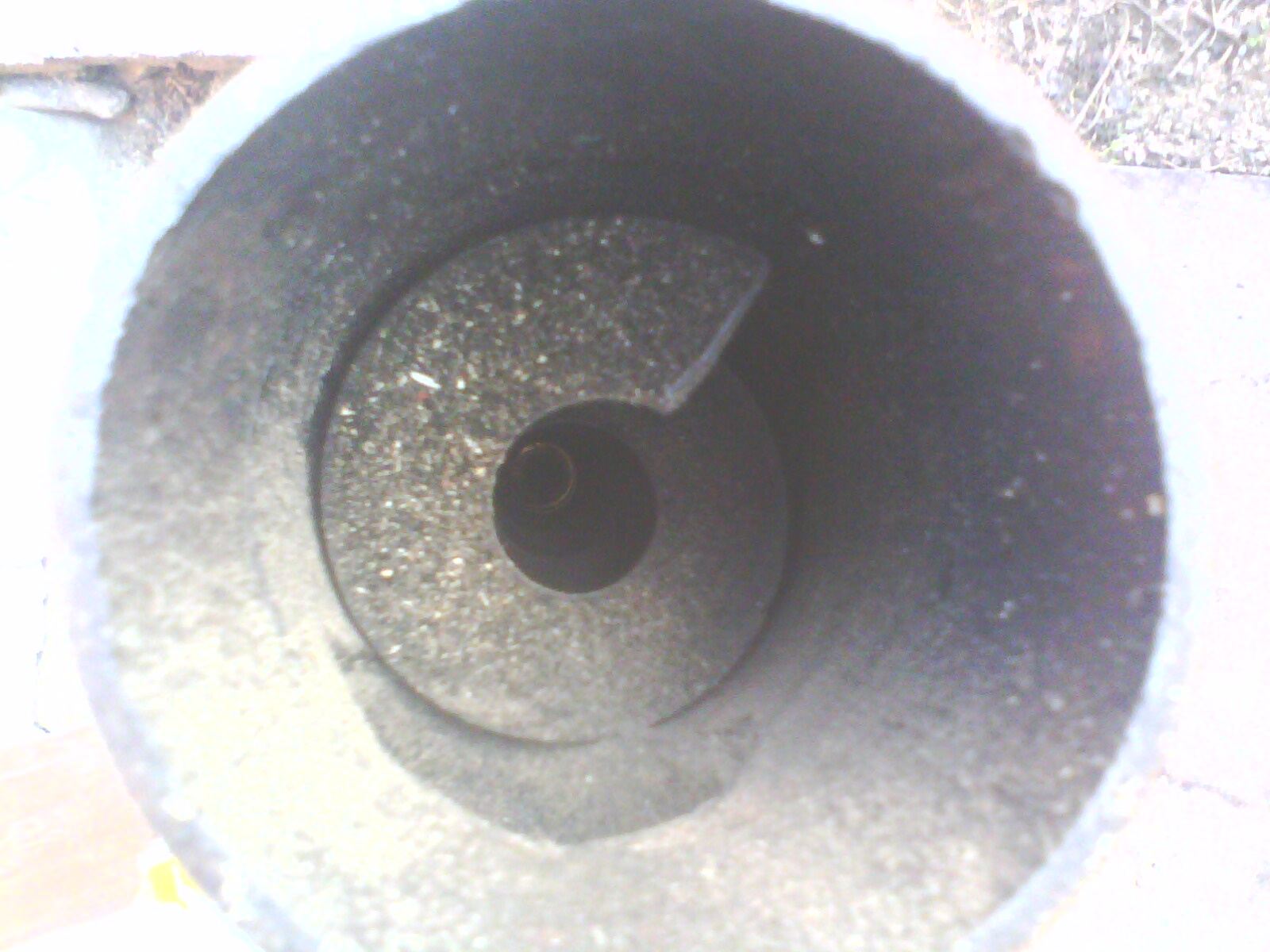

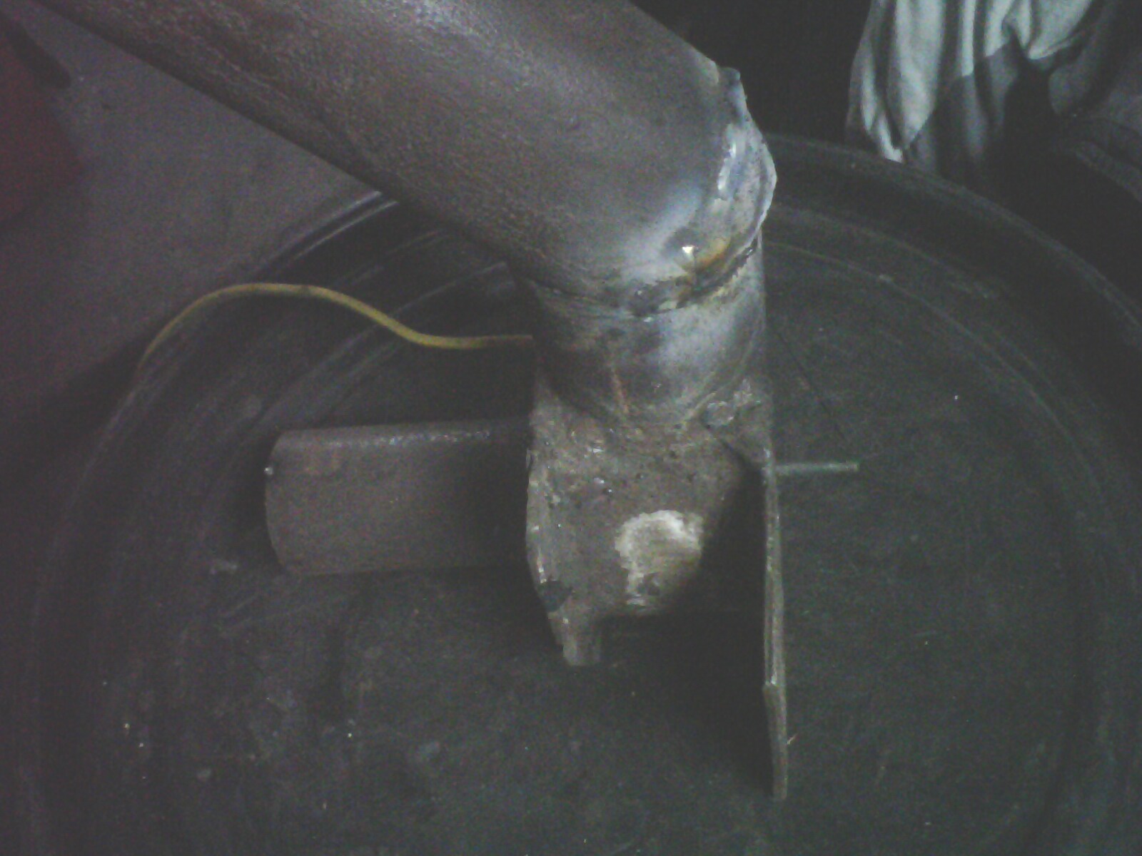

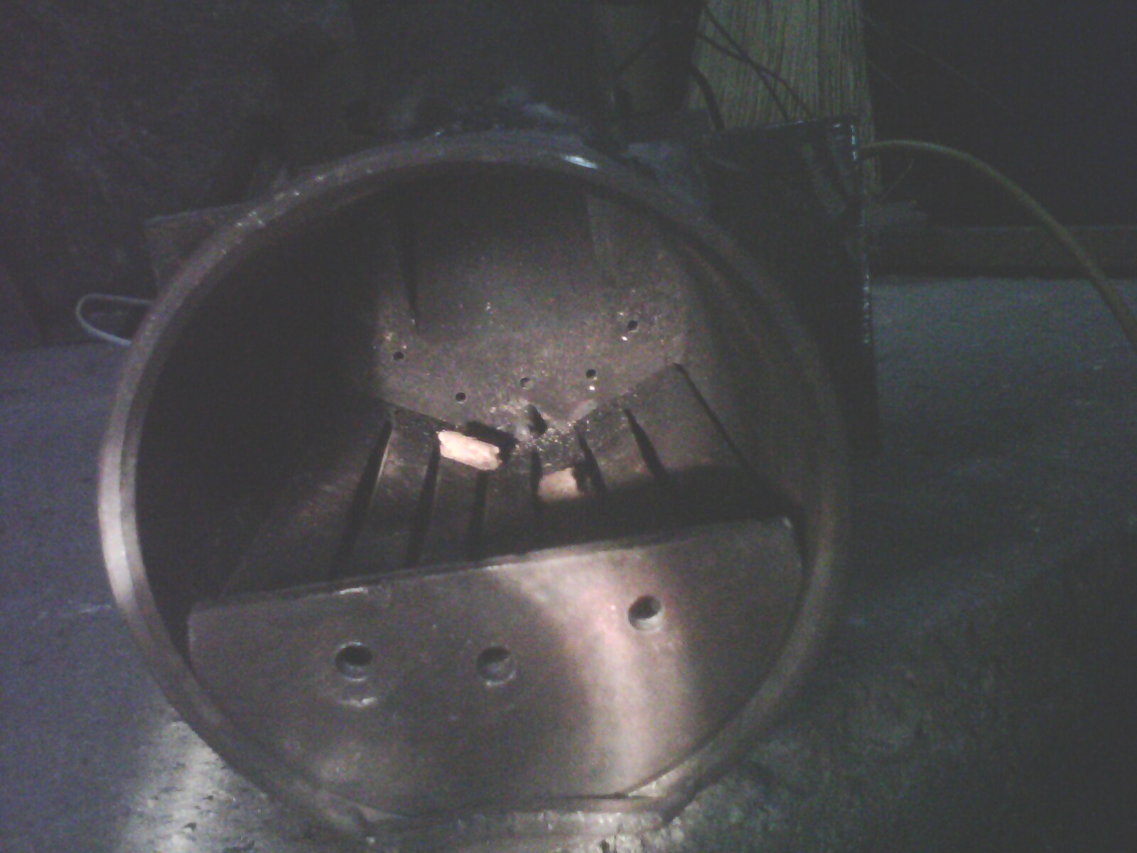

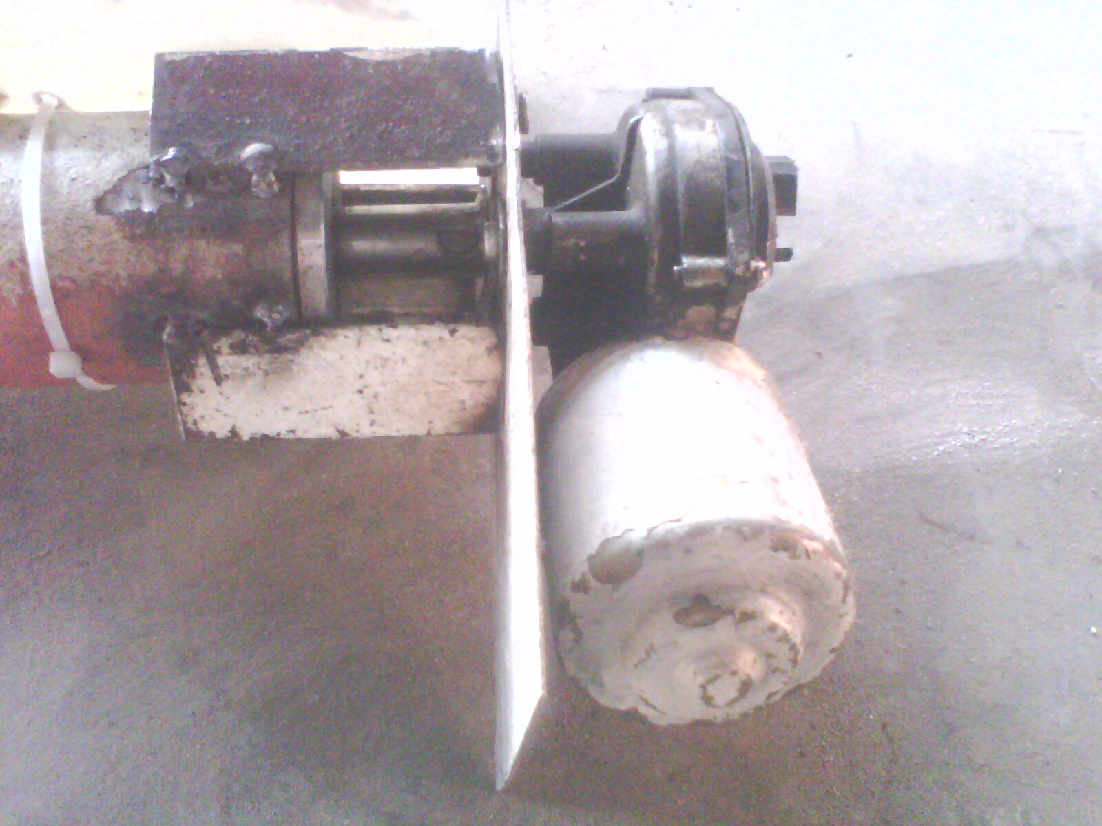

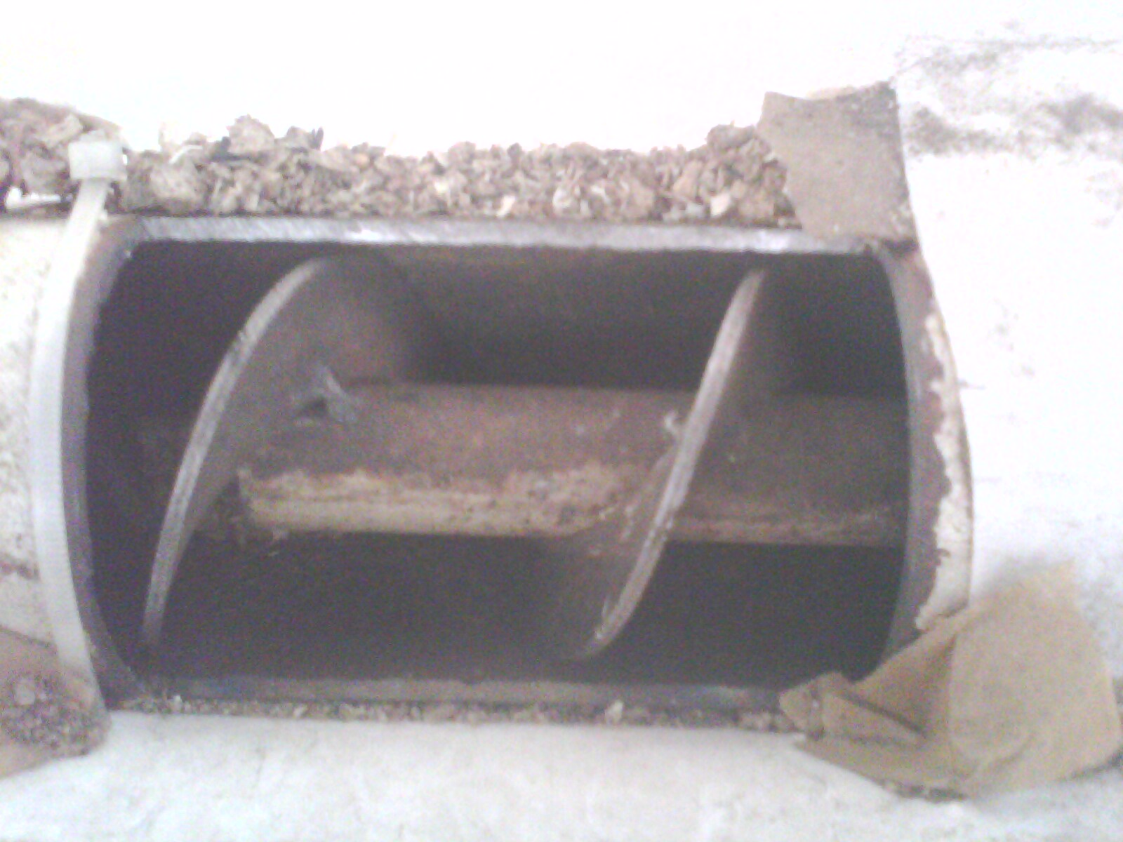

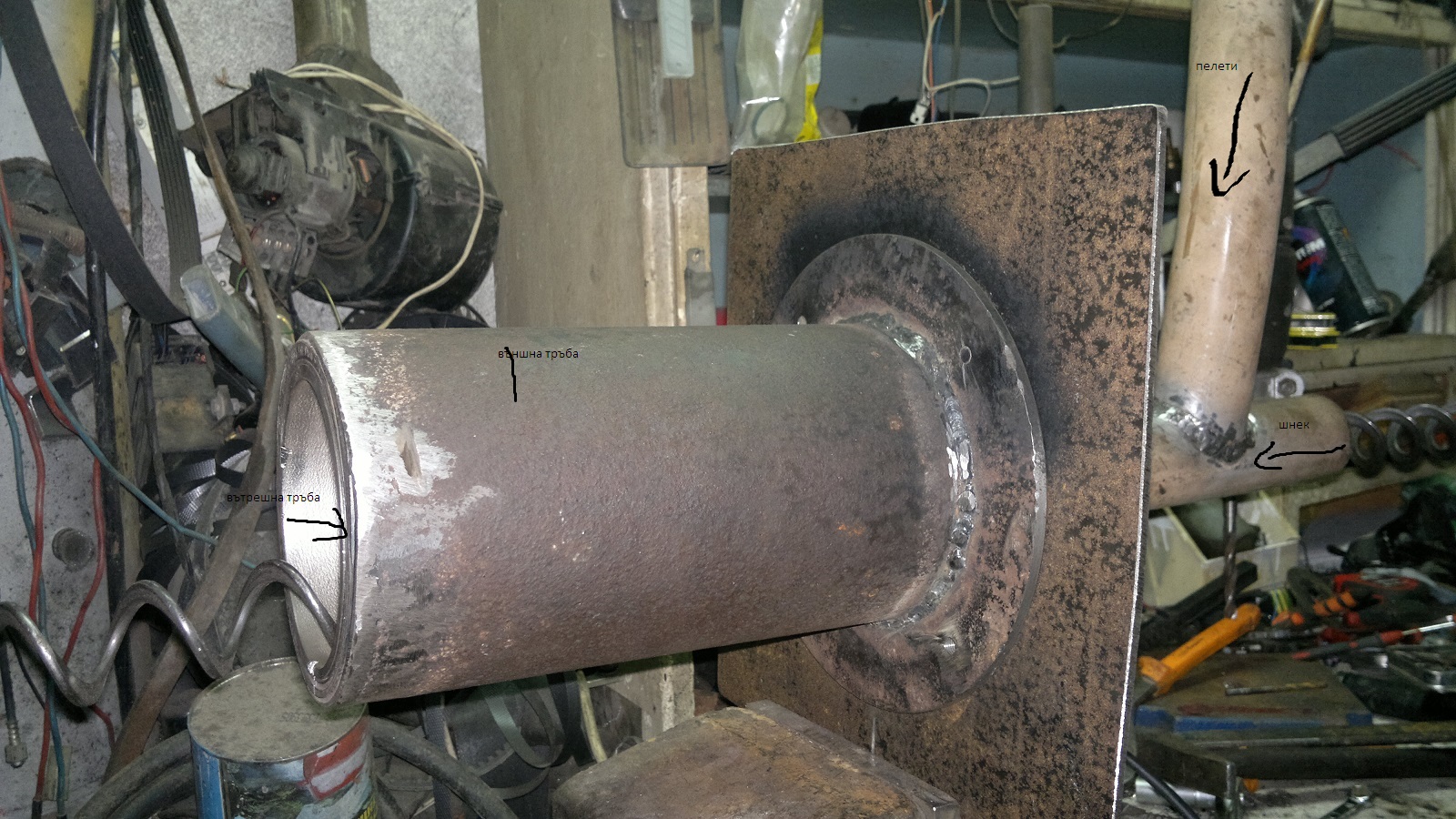

А ето и няколко снимки на моята горелка, като я монтирах на котела тягата на комина си оказа влияние и връщането и пушенето изчезна, но сега от време навреме ми запушва отвора от който се подават пелетите и започва да пълни тръбата, може би разстоянието м/у отвора и решетката е малко. Аз я паля със свещ от дизел, но вече изгорих 1 вие с какво ги палите

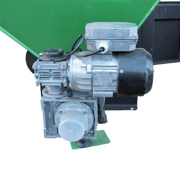

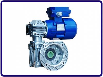

m.lukanov1951 написа:Шнека с какъв двигател ще го задвижваш?Оборотите са много малки 3-4 в минута.Има ги но нов двигател с редуктор е над 300 лв.Ако имаш по добра идея сподели я.И аз в момента точно това търся, как по евтино да задвижа шнека.joro39 написа:???овеличи снимкатаПрикачен файл:2014-01-11-919.jpg
Radoslaw
- Мнения: 413
krazz
- Мнения: 83
Radoslaw написа:Tова е комплекта двигател с редуктор 90w с 1-2 оборота в мин.Само че те могат да доставят всичко въглища,въглищен прах ,пелети,чипс.Излизат скъпо над 300 лв ,затова търся по евтин вариант.Прикачен файл:reduktor.jpg
Слагайте хубави мотори , че ще берете ядове!
И не търсете големи мощности! Изолирайте се добре и тогава отоплението ще е евтино!
Правете горелки малки с ефективно горене и ще се топлите тънко!!
