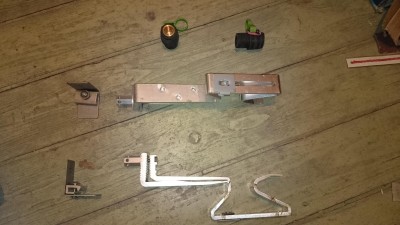

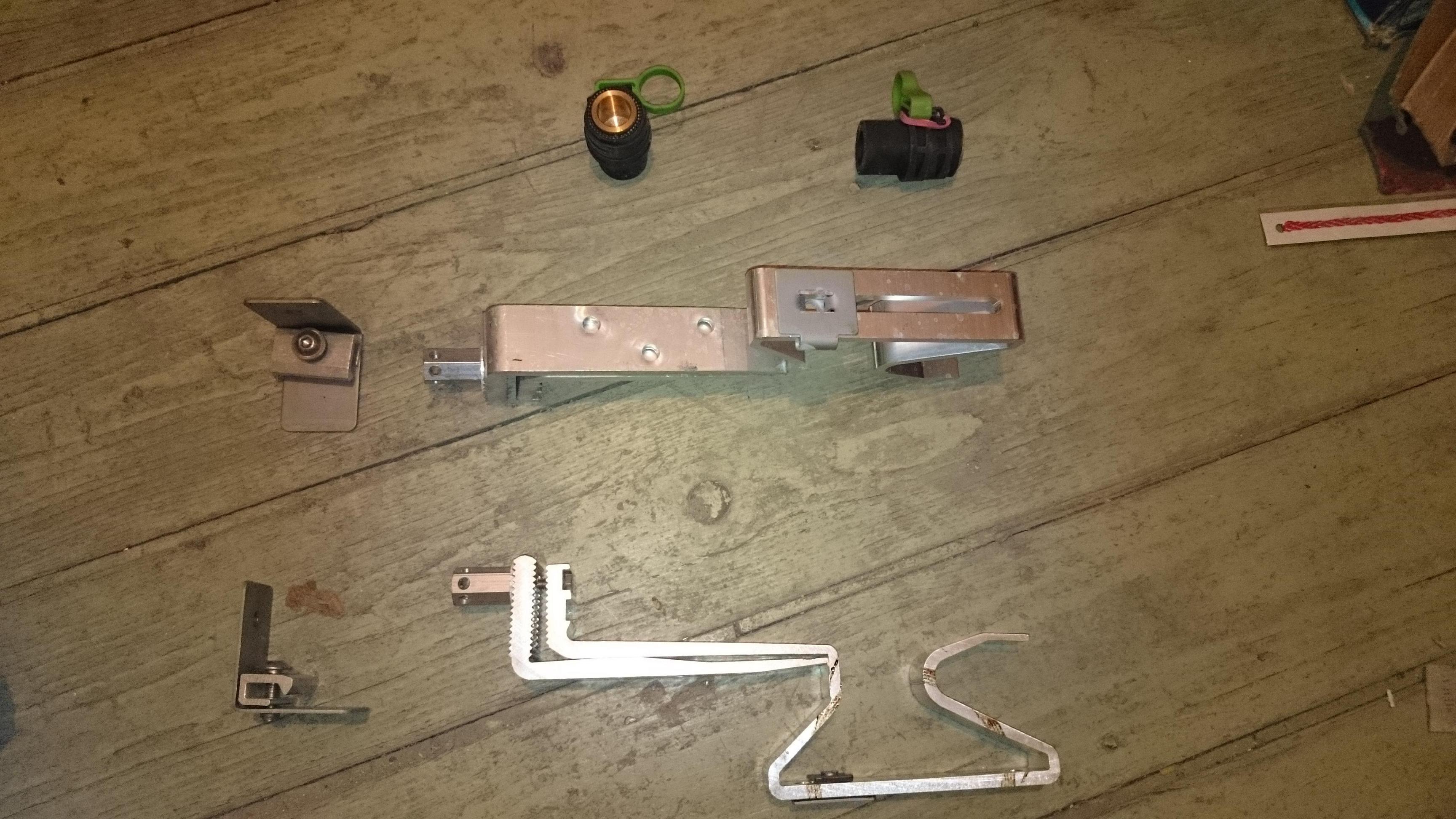

benimm8808 - специалист
bialk написа:
На двете места, където питах, ми казаха, че идват без присъединителни материали. Хидравличният комплект се закупувал отделно - 95 лева за плосък покрив и 99 лева за наклонен.
benimm8808, майсторът директно за щуцерите ли запои тръбопровода?
Ето ти снимки на въпросните хидравлични връзки(черния маркуч с зелените скоби) + стойките.
Имам такива връзки,ако те задължат за гаранцията ще се разберем за нещо символично.
Според мен от Бош изискват да се купуват стойките,за да важи гаранцията-поне при мен беше така.
Мен ме задължиха, за да важи гаранцията на панелите да си купя за 1 панел 4000 TF 4 стойки.Реално за 2-та панела си взех 2 комплекта-8бр. стойки.Монтирах само 6 бр. защото направих обща рамка от неръждаем квадрат 30/30 и 6 бяха достатъчни.
Останаха ми 2 бр. така,че ако си се спрял на тези панели си купи един комплект(4бр.) за другите ми звънни.
Иначе,свързването на 2-та панела един към друг стана с медна тръба.Прерязаха краищата където е избомбеното и мушнаха тръба( да стана като муфа) запояваш и си готов.

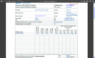

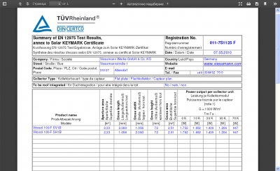

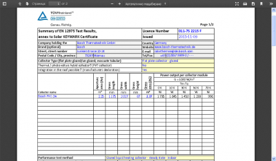

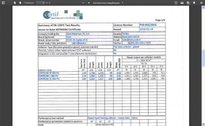

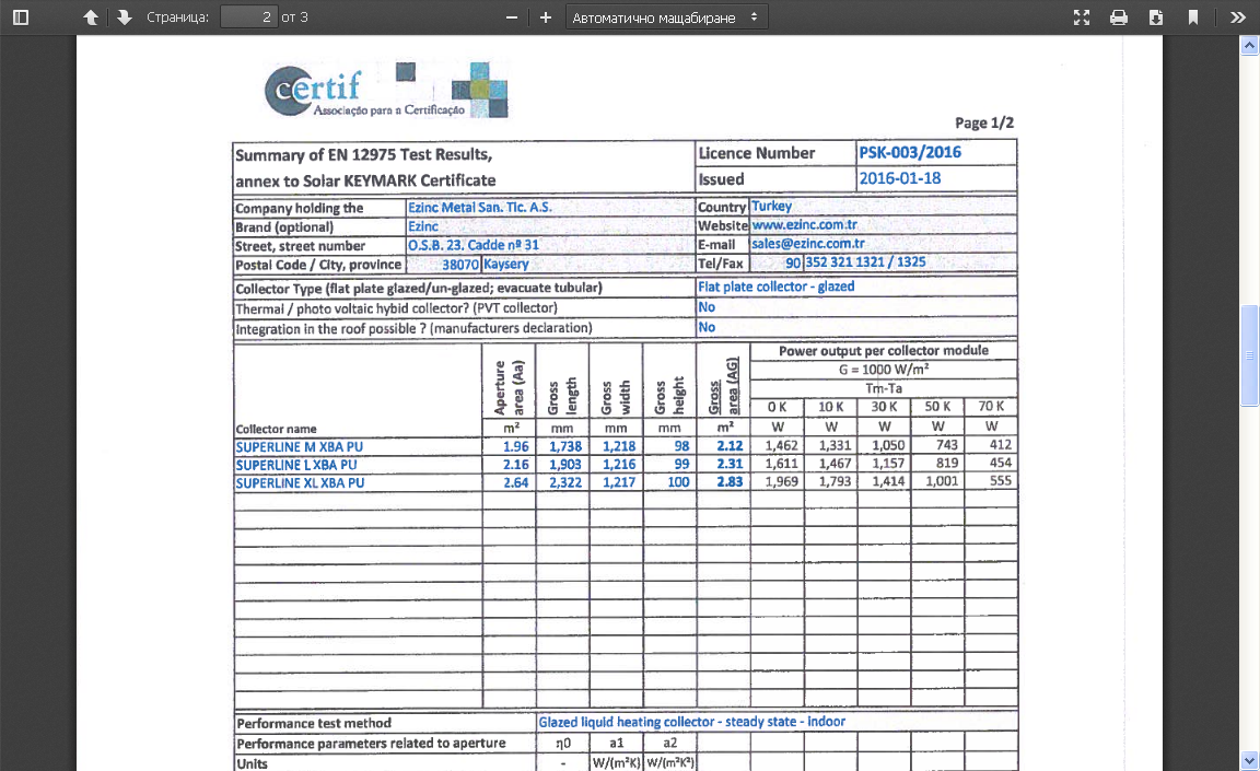

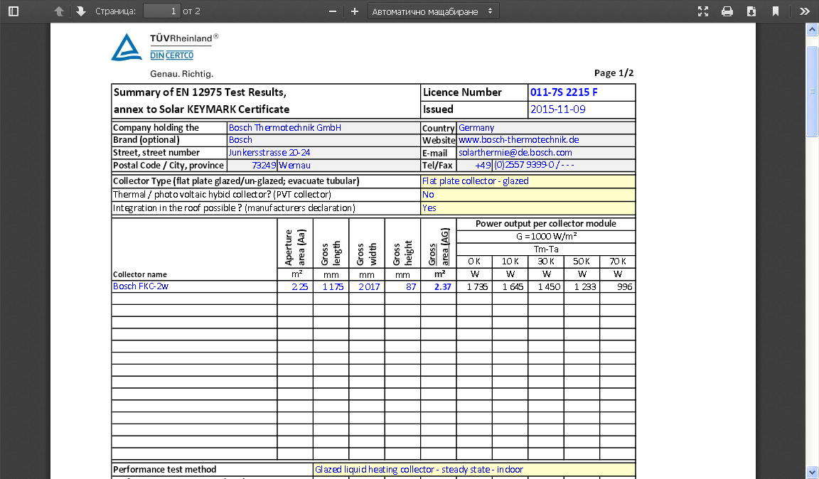

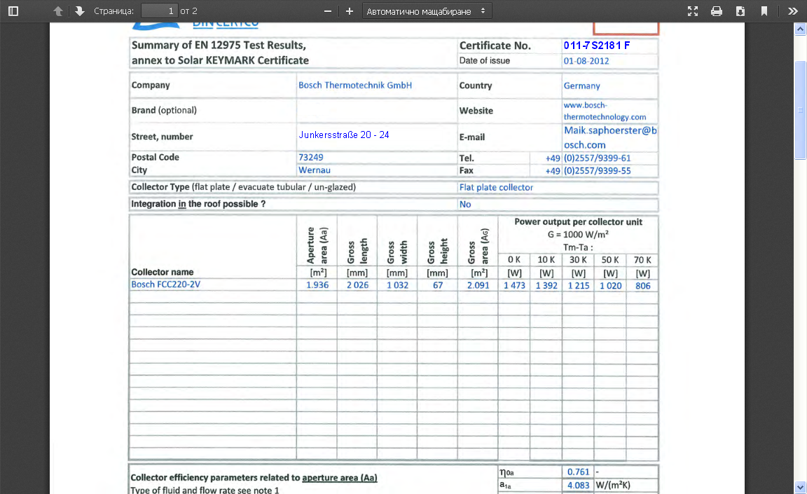

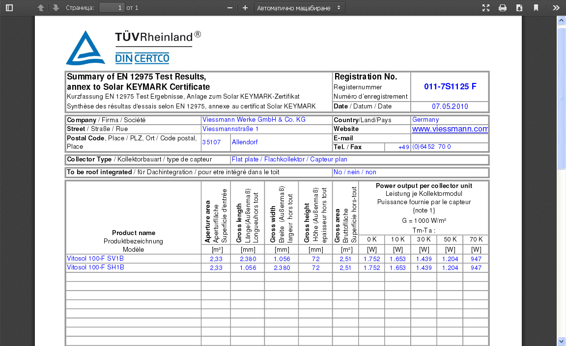

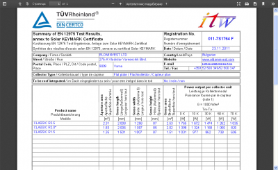

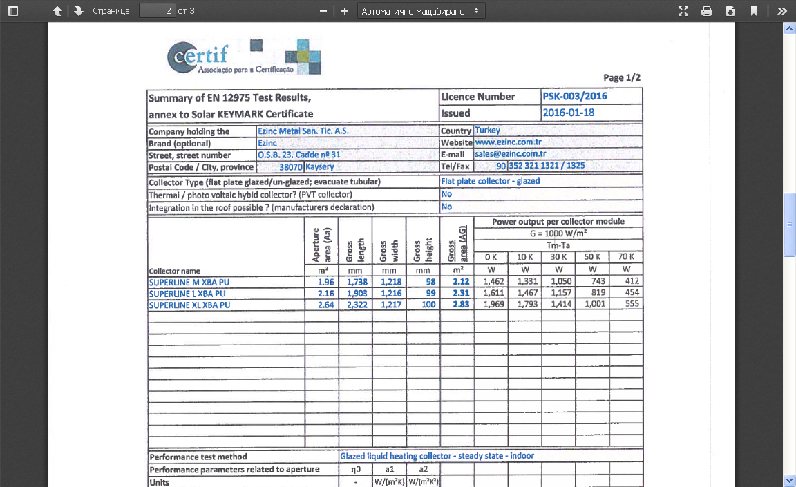

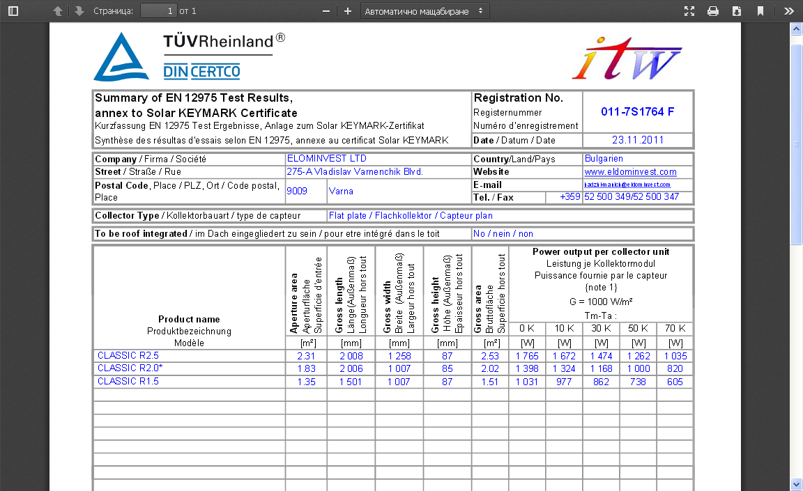

Тези дни се порових в базата данни на сертификати Solar Keymark и открих доста интересни неща. Оказа се, че май наистина плащаме за марката, а не за действителните характеристики на слънчевите колектори. Ето извадка:
BOSCH 4000
BOSCH 5000
Viessman 100
Eldom Classic
Ezinc Superline
От примерите излиза, че панелите на Елдоминсвест по нищо не отстъпват на двойно по-скъпите немски марки. Моделът Classic R 2.5 в тестовете е показал по-добри резултати от BOSCH Solar 5000TF и Veissman Vitosol 100F. Жалко, че Ezinc нямат сертификат за алуминиевите панели, с тях щеше да стане още по-интересно. Superline серията нещо не се справя добре в тестовете - при слаба слънчева светлина (70к) са пълна трагедия.
BOSCH Solar 4000 се оказа доста слаб.
Evgeniy - майстор
70 Келвина е температурната разлика. Всички тестове са правени при G=1000W/m2
Слаб резултат при 70К означава слаба изолация.
