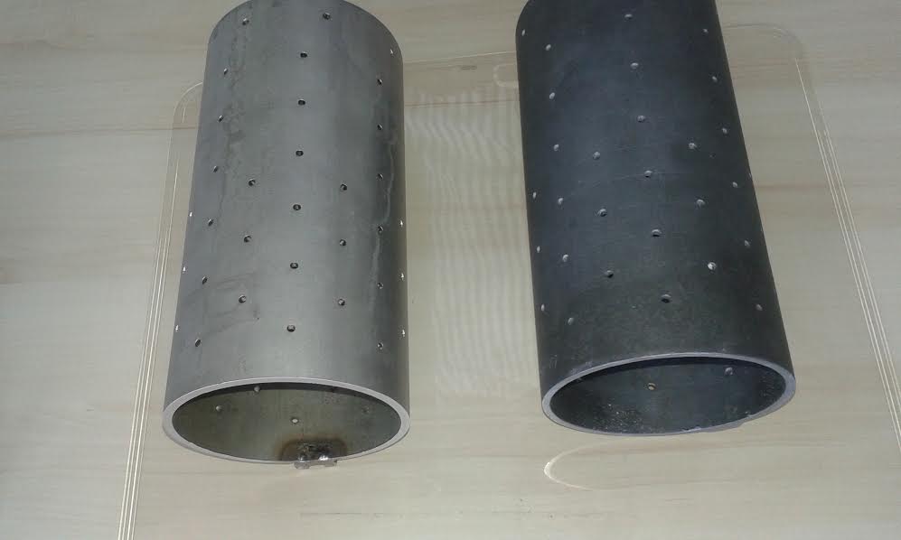

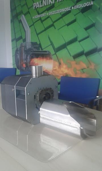

Преди да направиш избор погледни и горелките на PellasX и Kipi.16 kW им горелки са дори по евтини и от двете горелки ,които споменаваш.Само да вметна ,че каналния тип ,които и двете фирми продават,изобщо не се купуват в Полша.Всички избират въртящия се тип ,защото са самопочистващи се.Но в истинския смисъл на тази дума.Преди 10 дни на изложението в Познан ,показаха доста интересни неща.Едно от които е замяна на металната глава с керамична.А там нещата стават съвсем други.Избора разбира се си е
единствено твой.
https://www.youtube.com/watch?time_cont ... dET8ZD6fn8
keramichna glava.jpg (26.82 KиБ) Видяна 3372 пъти
