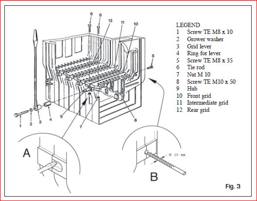

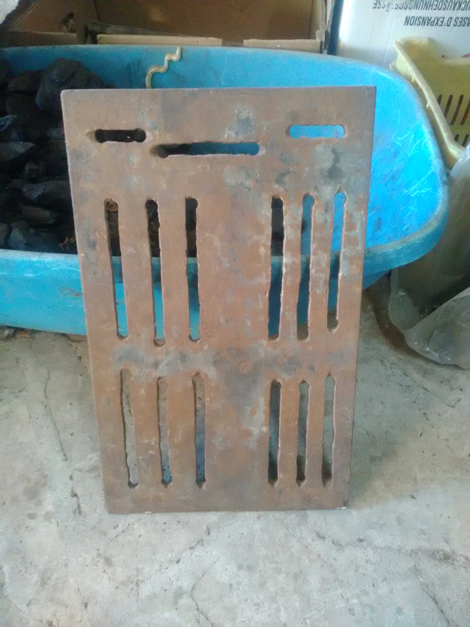

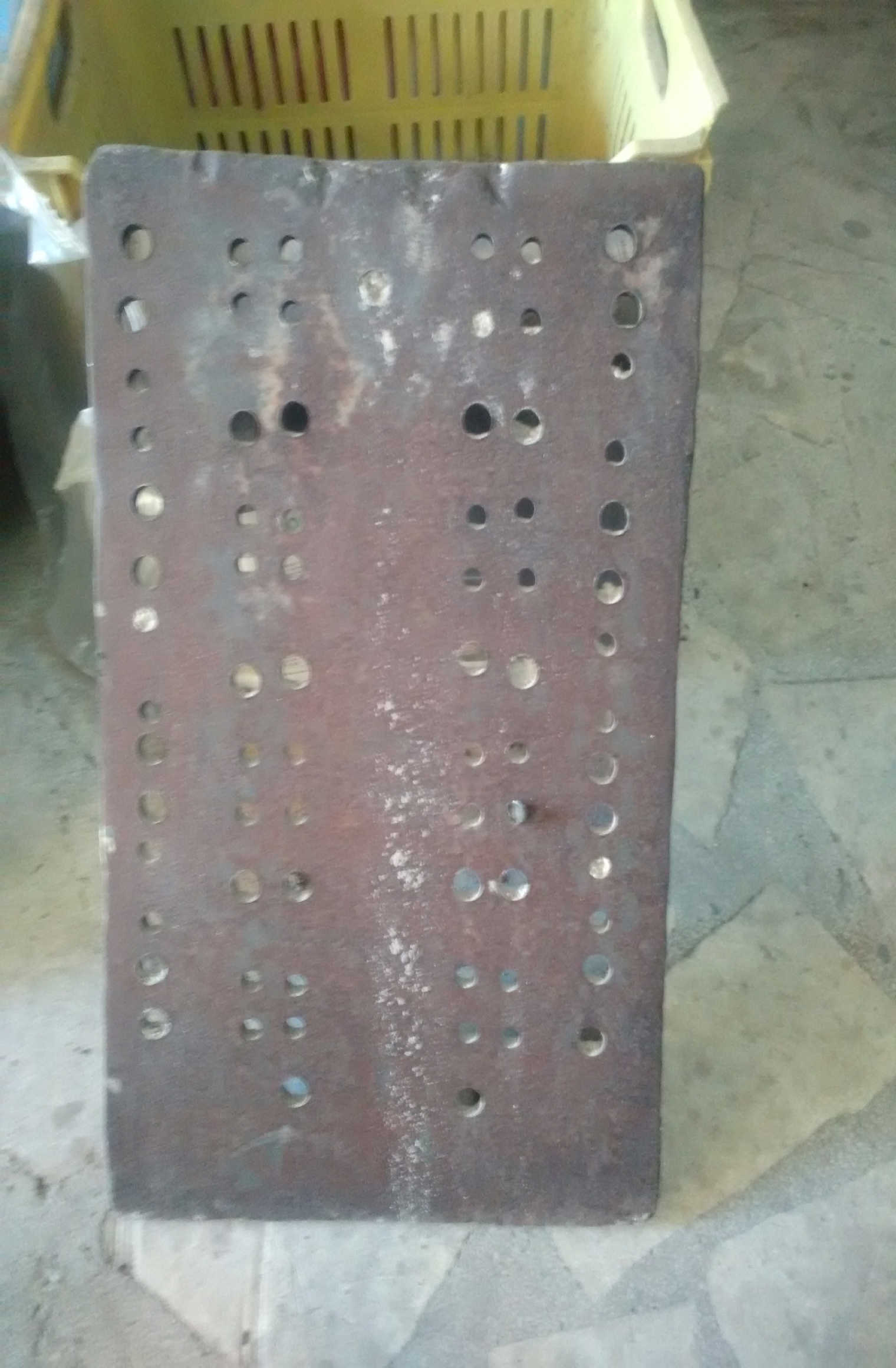

ivomagna - специалист
Котела го купих с две скари (правени) едната от които да се слага върху долните ребра. Едната е с по-малки отвори, дупки , а другата с прорези. С каква цел са направени? Оригинално има ли някаква ската на този котел?
Evgeniy - майстор
За да не падат дребните въглища. Оригинално има едни оси със зъби в дупките и зъбни колела, предвидени с ръчка отстрани да стръскваш пепелта - опция, но не съм виждал доставени в БГ.

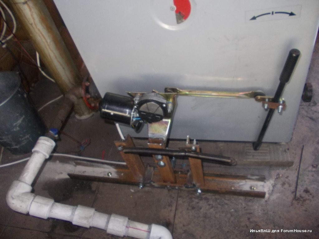

transportna - специалист
Някой виждал ли е автоматично стръскване на пепелта, тоест да не ходиш през два три часа да ръчкаш лоста а някакъв механизъм да върши това?
шоп - майстор
transportna написа:
Виждал съм и съм го правил многократно. С едно реле за време и с механизъм от чистачки на Жигула :-D
Колега @шоп, то е ясно че ще почерпя с Шуменско, но ще помоля за визуализация с някоя снимчица. На времето филма беше споменал че гледал нещо подобно в "тубата". Търси, но не можах явно да дам добър критерий. Предварително ти благодаря за отзивчивостта.
шоп - майстор
:-D
Преди време крипто вирус ми криптира снимките на лаптопа. Все още не съм изгубил надежда, че някой ден ще намеря ключ. Та моите снимки в момента не са налични, но ето ти снимка от руският форум
Наздраве! :partyman:
