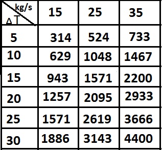

Задачката-закачка има следното условие:
Как да повишим мощността на радиатора, чрез скоростта на помпата (при постоянна стайна температура)
Имаме три опции
-да увеличим скоростта/мощността на помпата,
-да намалим скоростта/мощността на помпата,
-каквото и да направим мощността на радиатора е постоянна.
Какво разбирам от условието?
Мога да променям само скоростта/мощността на помпата.
Постоянна стайна температура, а искаме да увеличим мощността на радиатора, значи помещението е тръгнало да изстива.
Системата е нормално функционираща, да речем 60/45 С. За по лесно си правя една таблица, на която хоризонтално е дебита 15, 25 и 35kg/s, а по вертикалата е температурната разлика на вода вход и изход, от 5 до 30 С. При засичането на дебит с температура, получавам мощността на радиатора във W.
Помпата е на втора степен, дебит 25kg/s, делта Т 15 С, мощността на радиатора 1571W.
Имам три опции.
-да увеличим скоростта/мощността на помпата. Дебита става 35kg/s. Ако изходящата вода остане със същата температура или делта Т стане по голямо, мощността на радиатора се увеличава, но ако делта Т стане по малко, мощността на радиатора пада...
-да намалим скоростта/мощността на помпата. Дебита става 15kg/s. Ако изходящата вода остане със същата температура или делта Т стане по малко, мощността на радиатора пада,но ако делта Т стане по голямо, например 30 С, мощността на радиатора се увеличава...
-каквото и да направим мощността на радиатора е постоянна. Намаляваме дебита на 15kg/s, делта Т 25С, мощността на радиатора остава постоянна. Увеличаваме дебита на 35kg/s, делта Т 11С, мощността на радиатора остава постоянна.
Това ме навежда на мисълта, дали верният отговор наистина е 2. Трябва да повишим скоростта/мощността на помпата, за да намалим температурната разлика вход/изход на радиатора?
