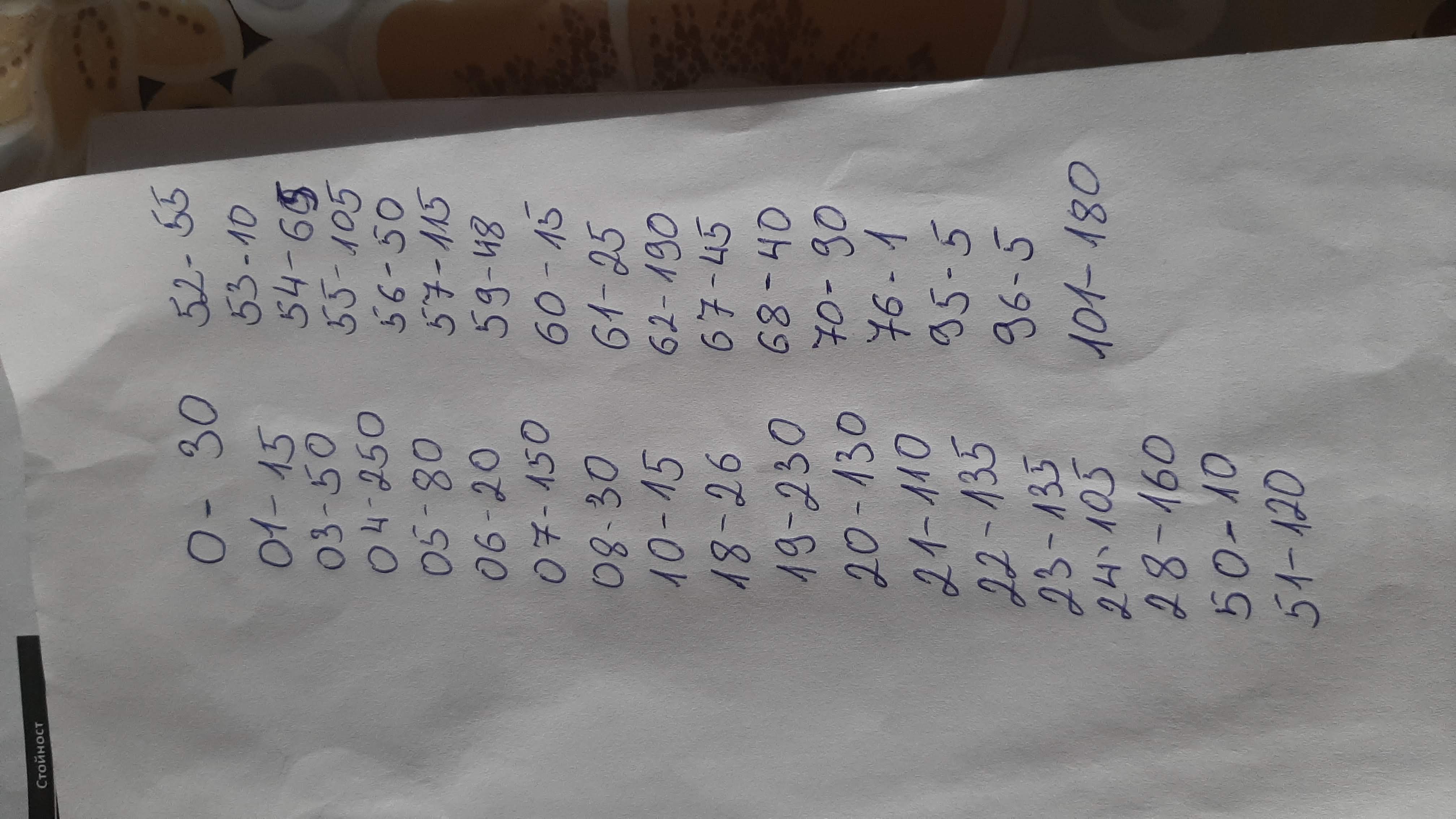

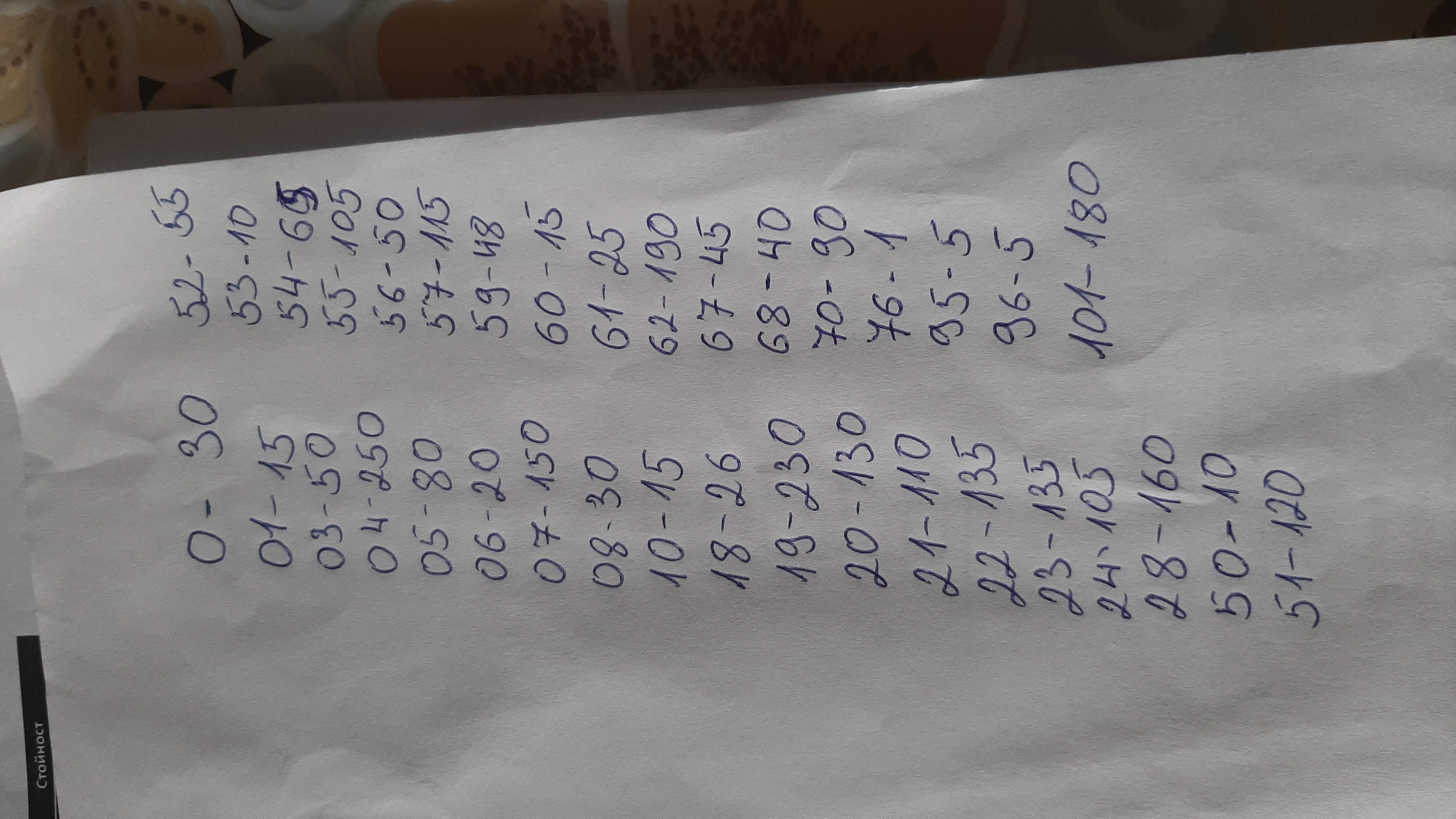

Днес я запалих .... точно в 8:00 и в 8:35 водата си достигна зададената температура 55градуса.
Нещо ми се струва неспокойна .... усилва вентилатори намаля ги ... горенето не е равномерно , ту гасне ту гори като луда ...
Точно в момента 09:10 включи се ако вентилатора и в момента угасна ..... Много интересно ... найстина вече няма огън и темп. на водата падна на 54 градуса .... и взе да мига лампичката за запалване на ново .... кво праим :) Самопочиства ли се кво се случва .... 09:27 все още само върви вентилатор. Изключвам я ръчно и пак ще я включа. Ще връщам печката на дърва май .... тя в мазето все още ....
Преписал съм настройките....
Не бързаааай!
Тя си пали лампата за палене на камината, но вентилира камерата докато охлади до определени градуси. Иначе има Бум.
Просто идва мощничка за къщата, а и времето не е толкова студено. Още ходя по къс ръкав.
Трябва да се пипнат мощностите- намаляване на подаването и скоростта на вентилатора. Не помня дали се правеше за 1ва и 5та степен, а за другите си ги смяташе сама ли?
Комитата топли 75 квадрата с 21ца. Кротнал я е, ще успееш и ти- нали вече имаш сервизното с параметрите?!
Предлагам ти първо да пипнеш само 1ва степен. Сваляй по малко подаването, като вентилатора го гласиш да ти харесва пламъкът! Няма да стане бързо и лесно, но инак- дръвца.
filmatoplo - майстор
Оф държа пред мен листа с настройки от една аурига ,гори добре ,ама нямам време да пиша 100 настройки .по късно.
pitona_89 - специалист
времето топло за това угасна ... достигнала си е температурата .
Искам да намаля вентилатора ,че е много силен ,комина ми дърпа добре .
