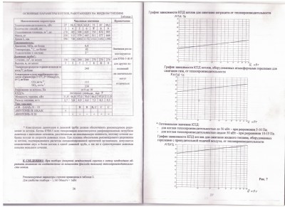

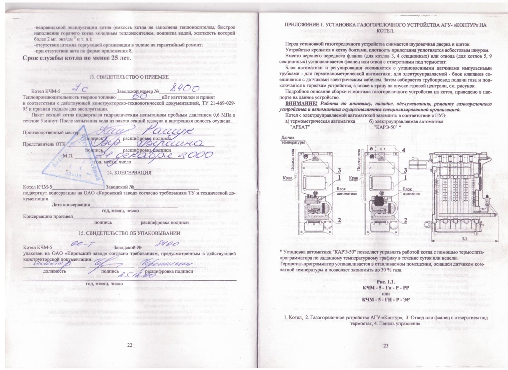

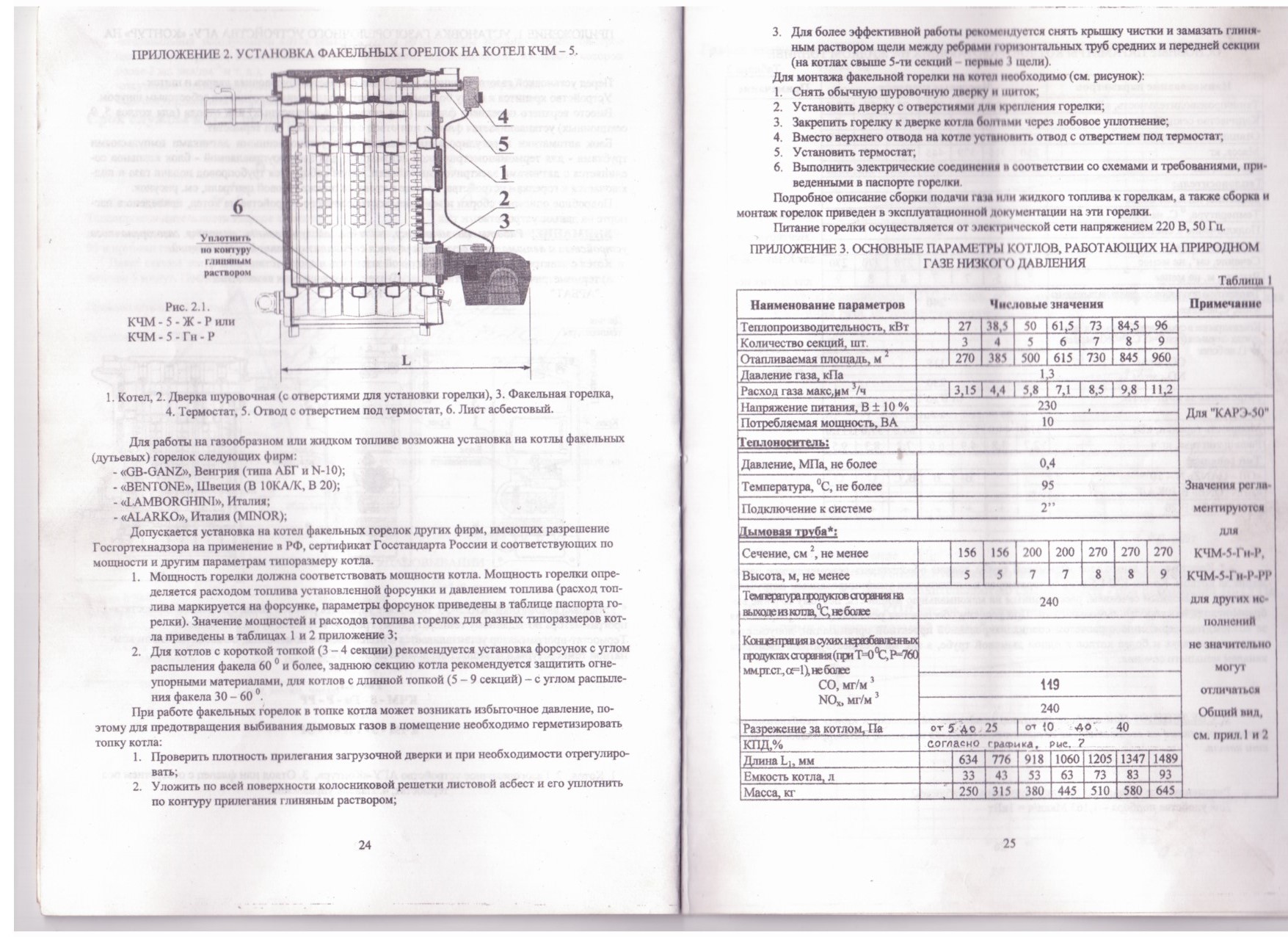

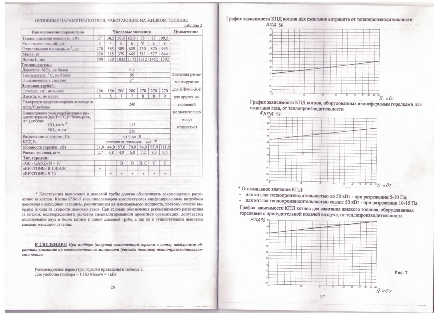

Ще опитам да сканирам и кача някой страници от книжката на котела.
Тази процедура ще ми е за първи път.Затова ,моля за търпение!
gim - специалист
Не разбирам руски,но като гледам "картинките"явно са предвидили това котле и за монтаж на горелки.
Ruseff - специалист
Според мануала на котлето има възможност на монтаж на горелка-газова или нафтова.За пелетна не виждам място за пепел дали ще остане.

Дъното на горивната камера е решетачно ,пепелта изпада и си има вратичка за чистене ,същата се ползва за регулиране притока на въздух.
