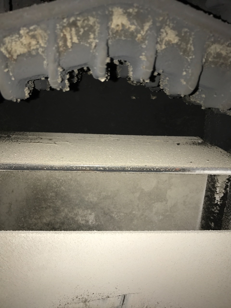

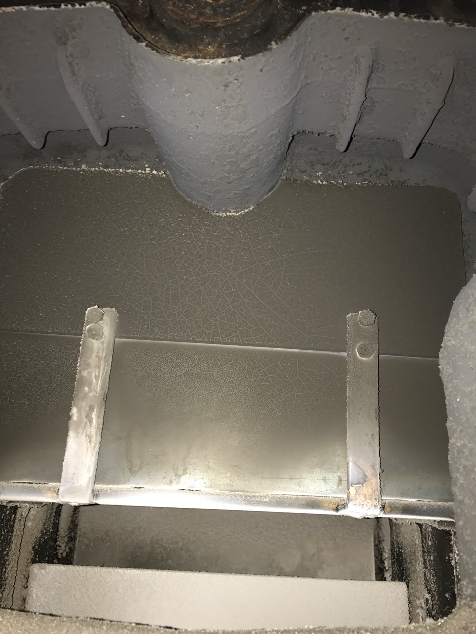

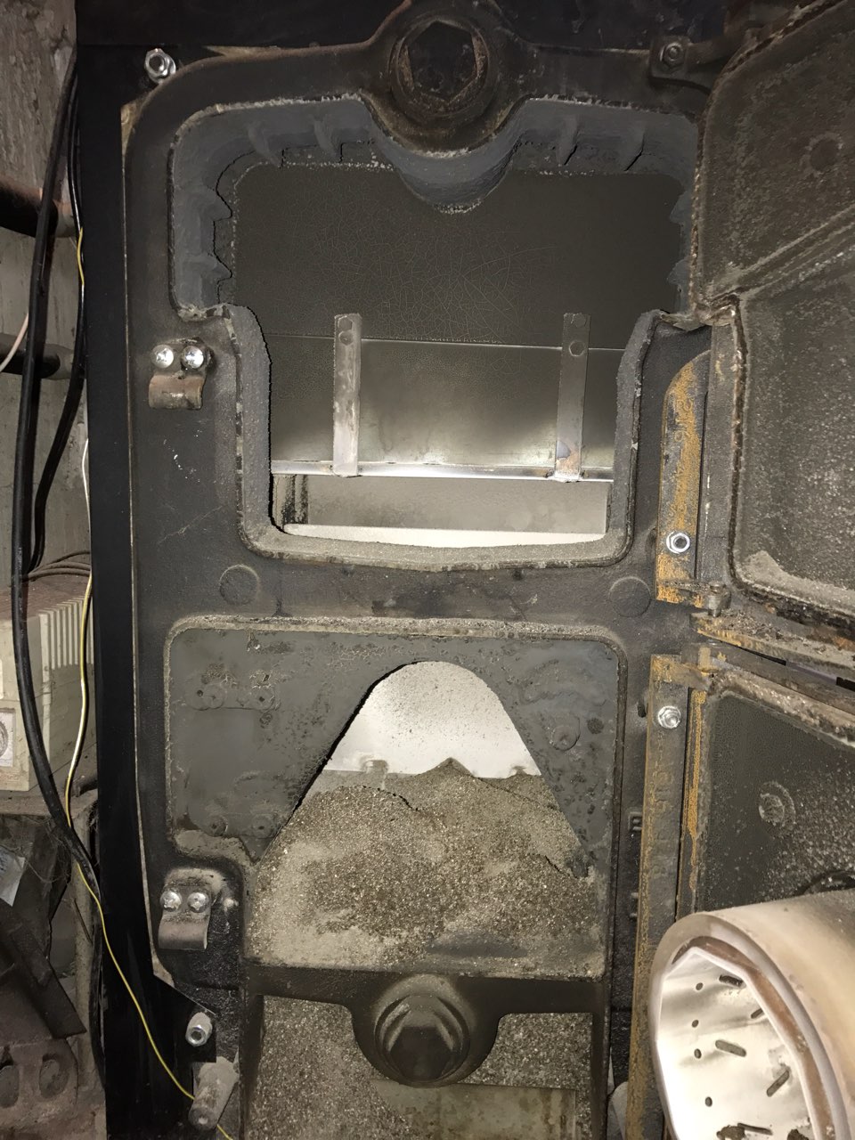

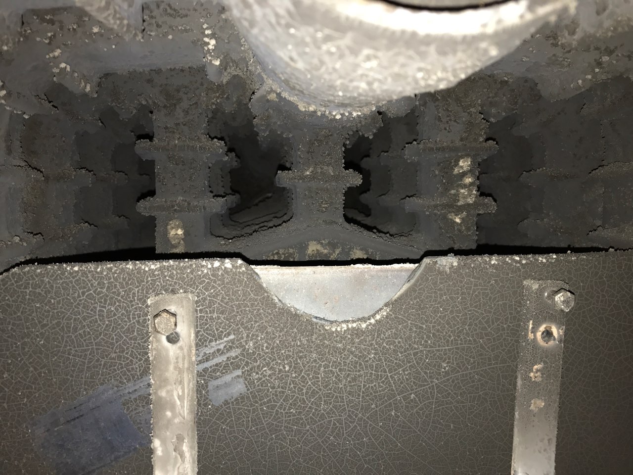

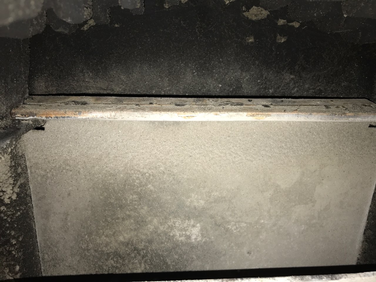

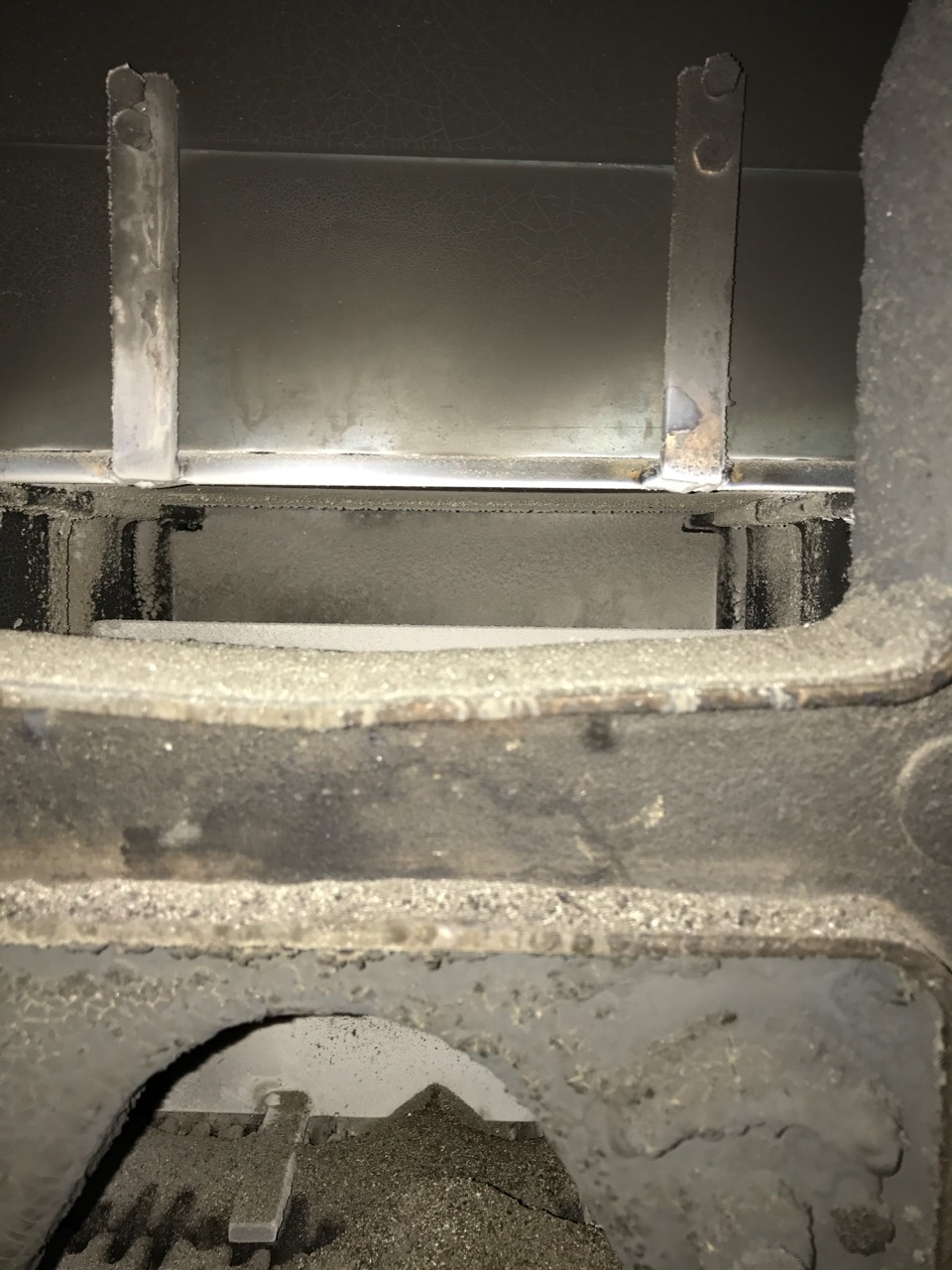

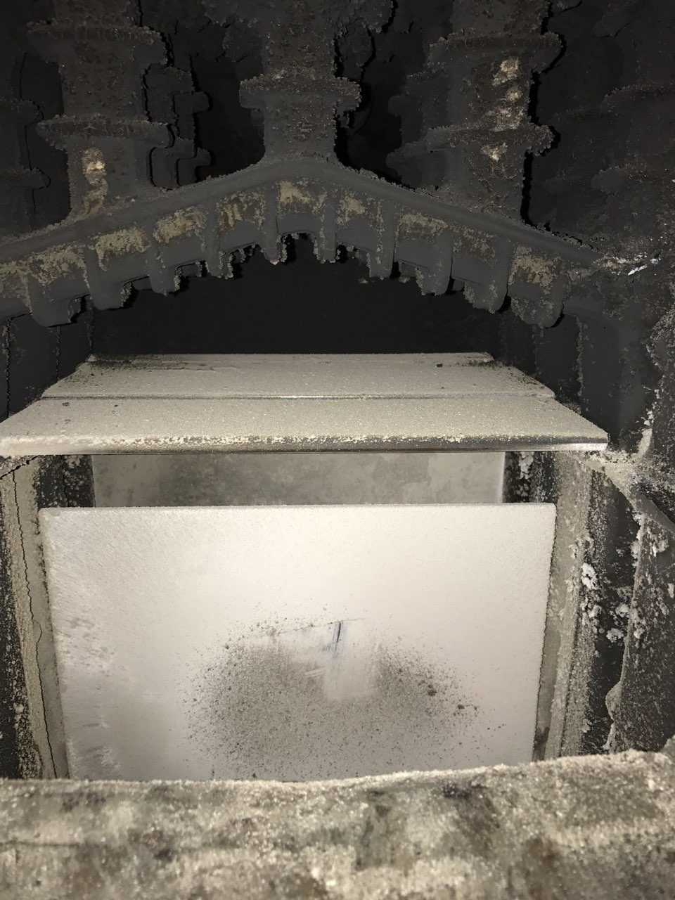

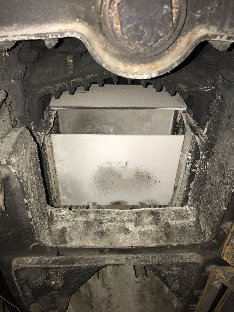

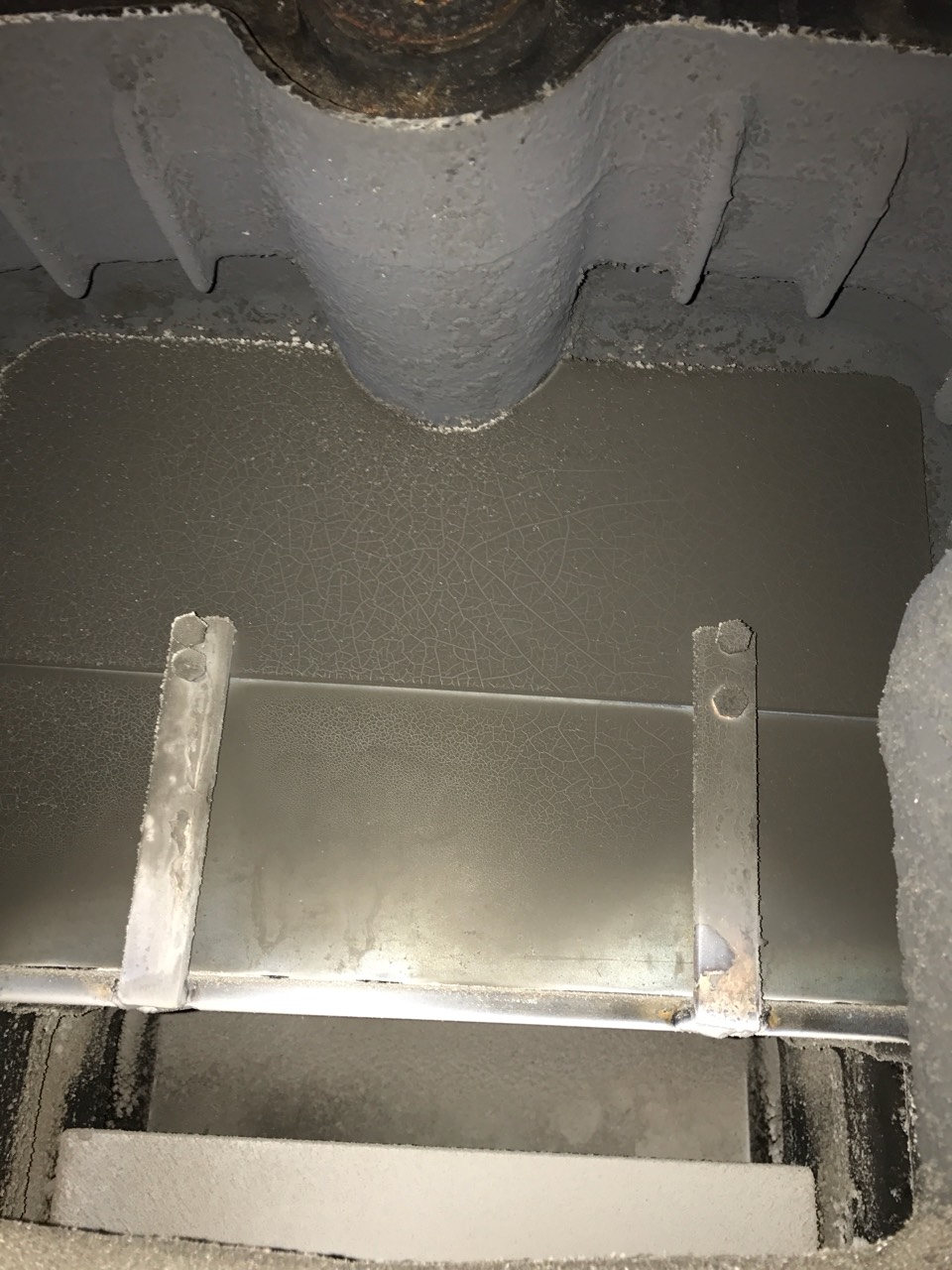

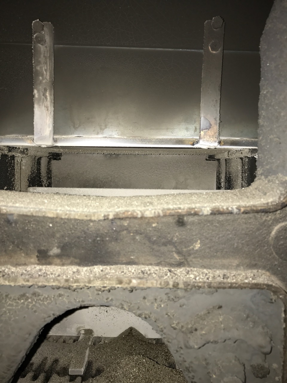

Здравейте, обещах ви снимки на тунинга на моят Виадрус:
Първата преграда, която е на 8 см от дъното и на 6 см от пода(решетката)
След , което до нея залепва една 10см шина лягаща също на стандартните ръбове. на снимката се вижда и следващата преграда, която е стъпала на решетката и е на около12 см от задната и на 6см от шините, които вървят над нея.

тук е тази "Ге" образната, на която е закрепена подвижната посредством шини, за да прилепне към тавана. Идеята тук ми е газовете да не могат да преминават директно към димоотвода ,а да греят първия глидер или водната риза.

Това е засега от мен. Все още нямам замерване на газовете , но видимо температурата спадна при допир на кюнеца, а и разхода спадна. Очаквам още настройки и стаен термостат и тогава ще финиширам проекта за тази година. :-) За въпроси и точни размери съм насреща.

шоп - майстор
@mircho82, системата ти от прегради и цялостният тунинг е много добре измислен и направен.
Само едно допълнение от мен. Той е ефективен при горелки с хоризонтален пламък, каквато е твоята горелка.
При ретортни горелки с вертикален пламък няма да има ефект от горната вертикална преграда.
Поздрави!
