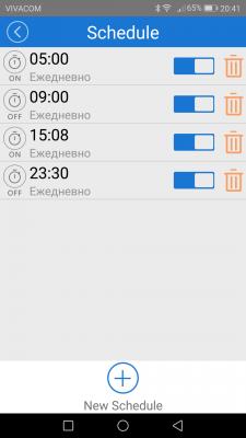

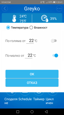

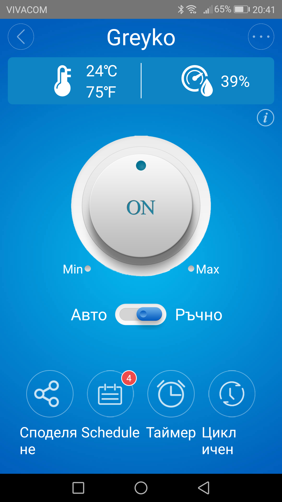

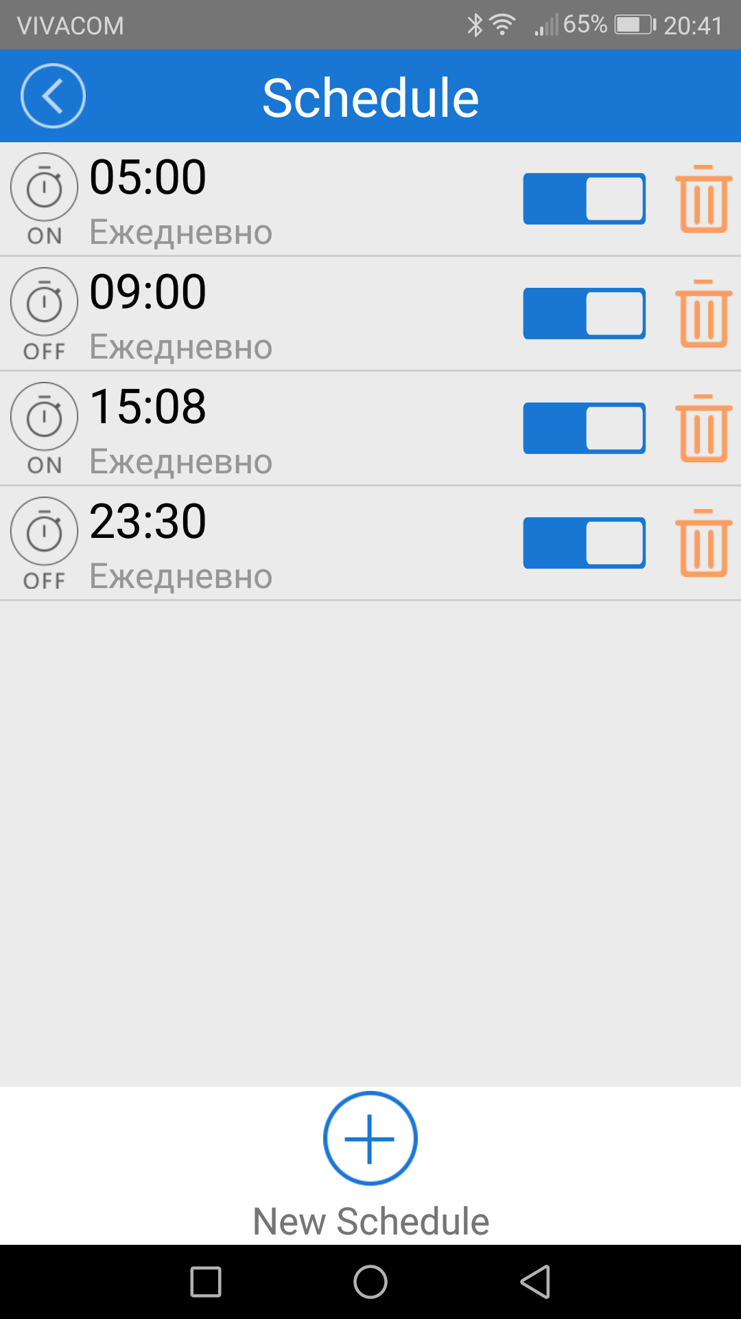

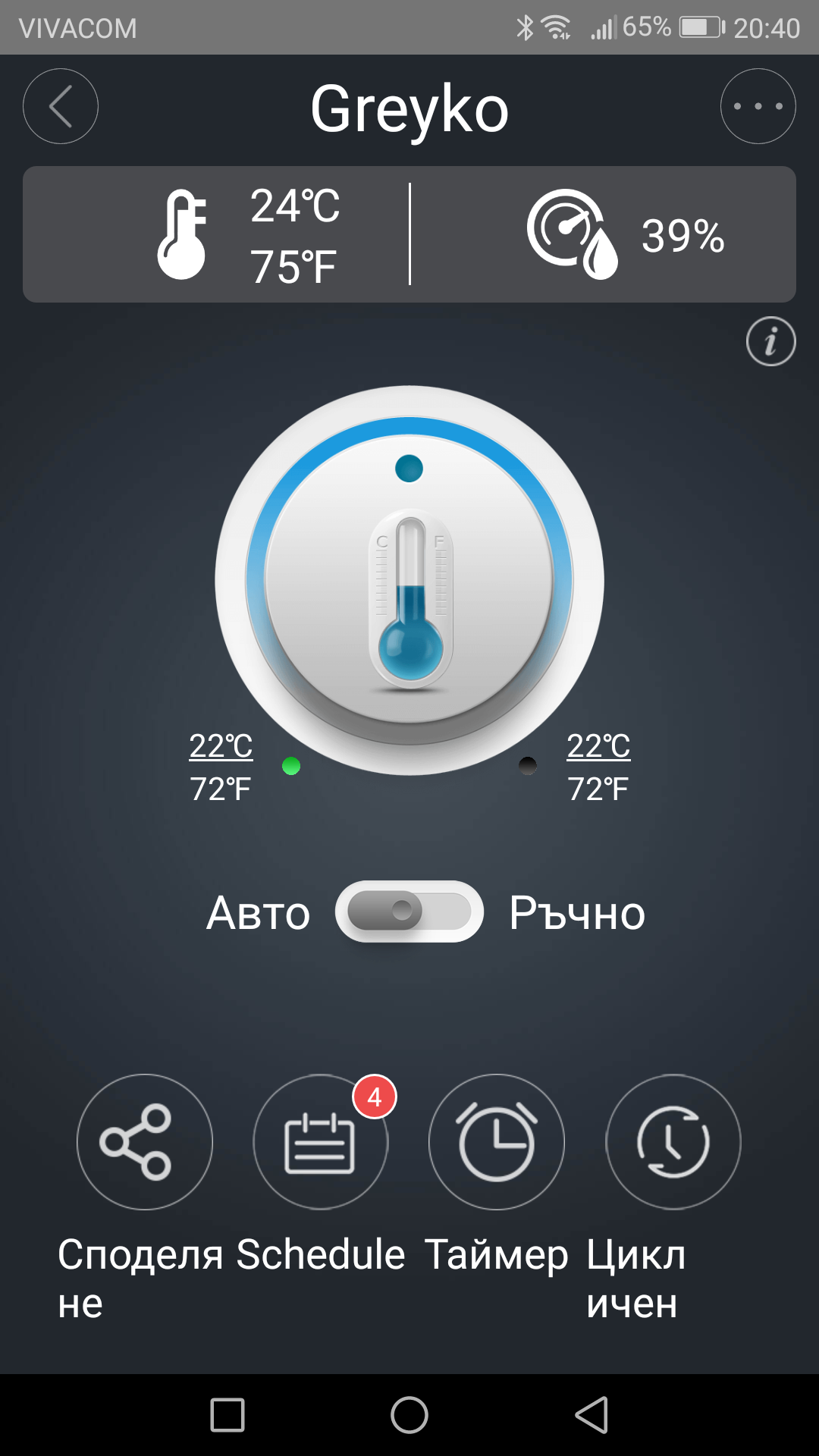

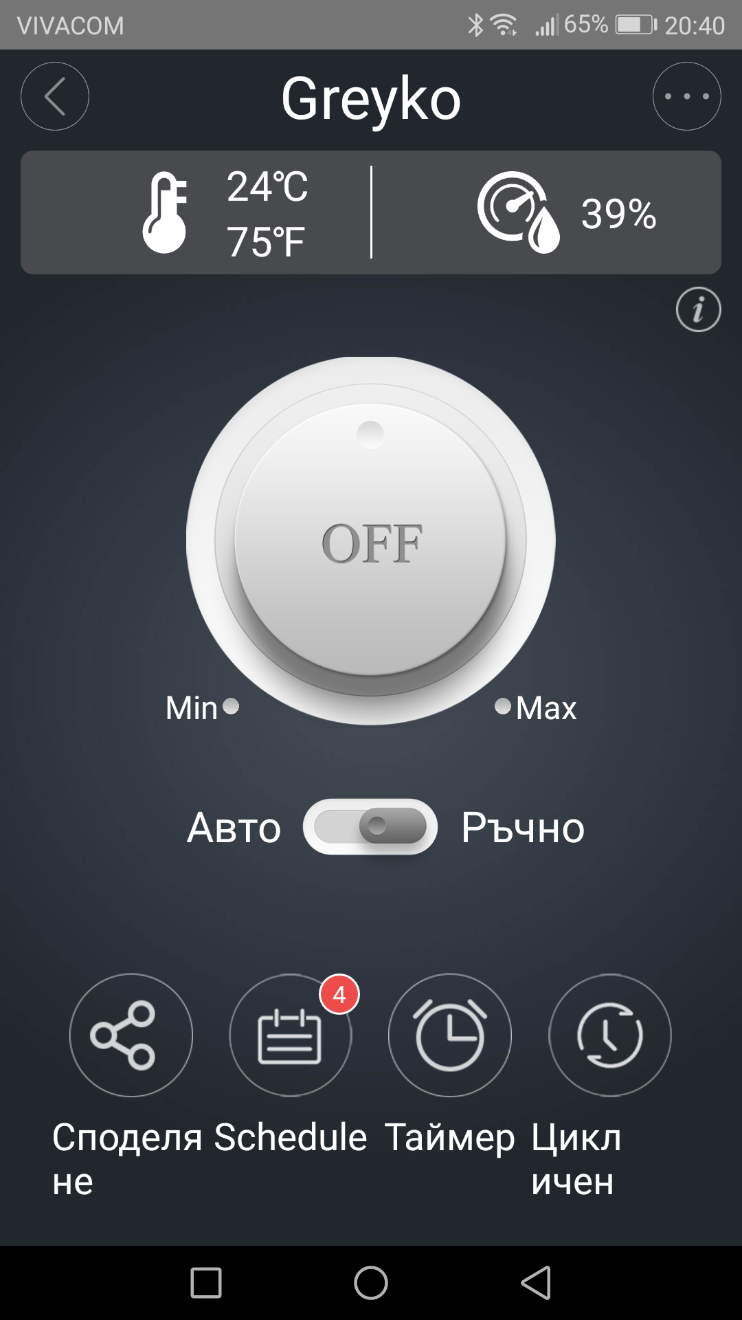

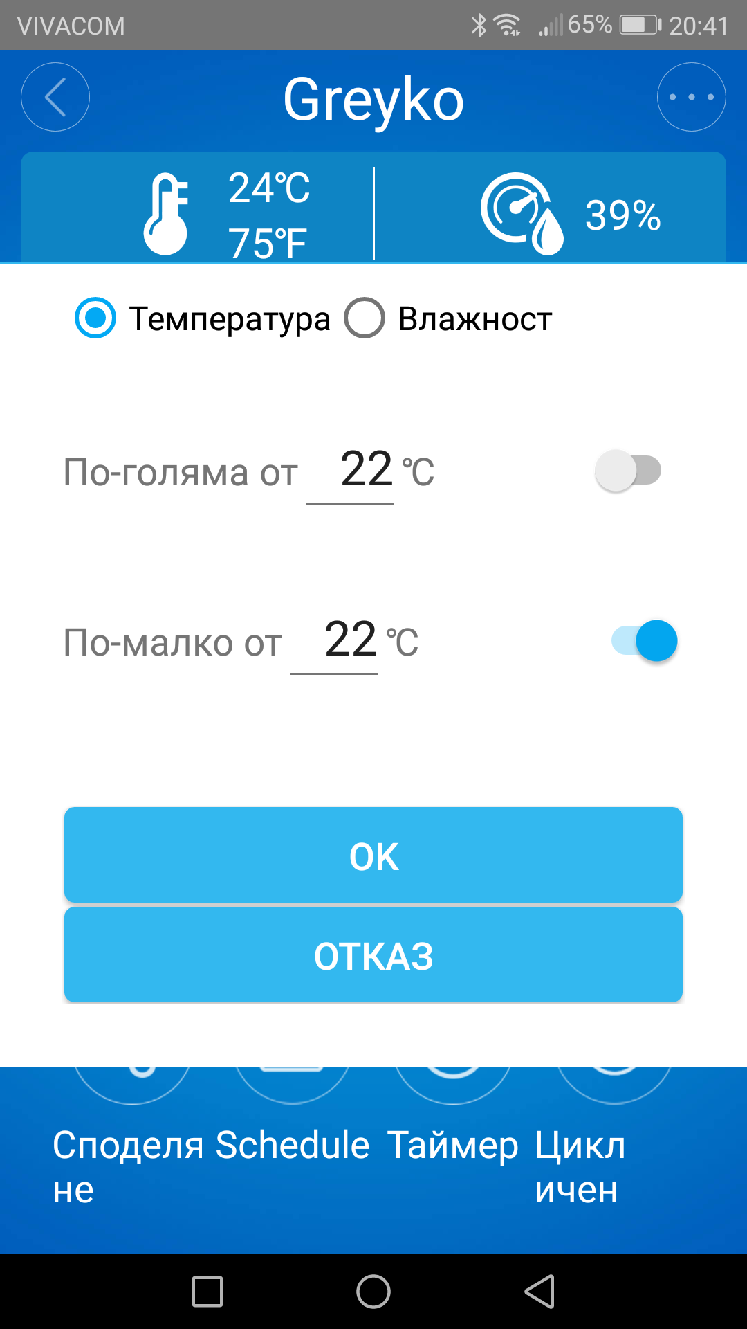

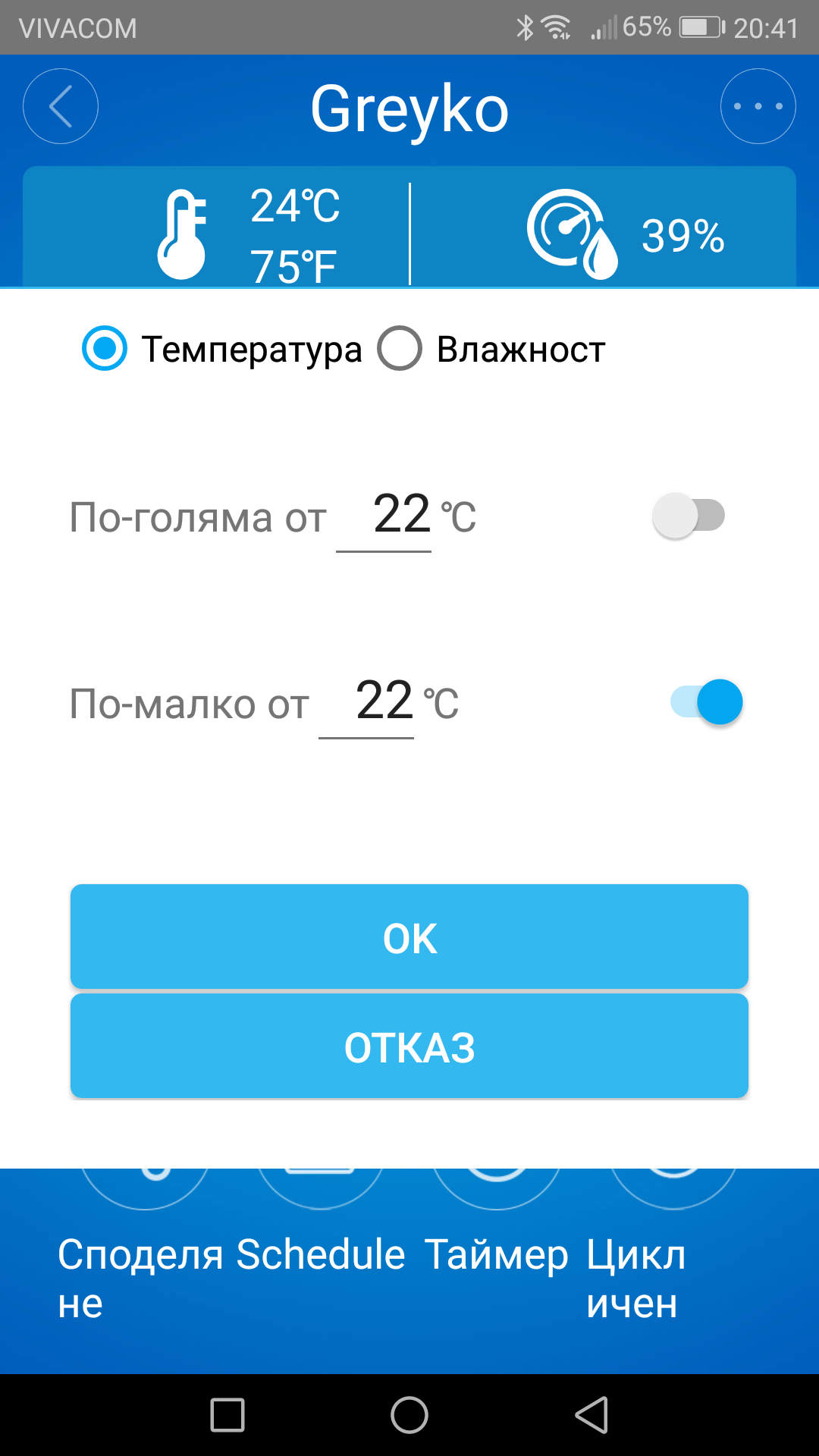

Здравейте колеги, не намерих в темата някой да се е борил с управление и монитор на температура(стайна) през WIFI.
Да се похваля , монтирах WIFI контролер с много опции , ръчно вкл. и изкл. на горелката , автоматично по зададена температура (стаен термостат) безброй таймери за вкл. и изкл. по час и дата и други .....
Ако някой има интерес мога да помогна с повече инфо :yawinkle:
Ето и малко снимки

Казва се направи си сам , и мисля че съм написал какво контролираме :rolleyes:

Ние в наше село на това му викаме стаен термостат, ама като си рекъл контролер контролер да се казва.
Ами сподели де какво струва, лесно ли става или трябва да имаме познания по електроника. :partyman:

Имаш Л С
