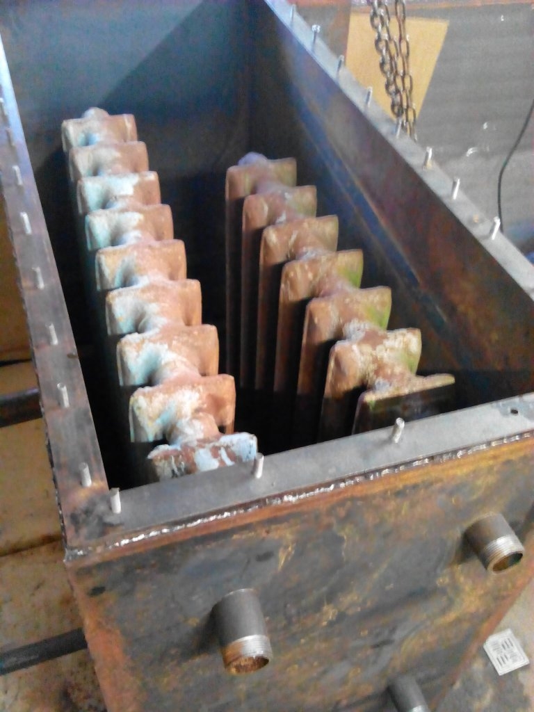

Здрвейте, обитавам етаж от къща около 65 квадрата чиста площ. Преди 2 години изградих водно подово на целия етаж разделено на 5 кръга и бойлер 120л. със серпентина. Сложих качествена дограма с троен стъклопакет, под етажа има мазе в което е котела а на тавана ГК с вата 10см.като отгоре също на целия етаж има водно подово. Та... за начало свързах подовото директно към същесвуващия котел Виадрус У22 3 секции(17кв.) на дърва основно. Гоня 45 градуса на водата +-5градуса. :-D все пак трудно се регулира с точност... Проблема е, че за ниска температра се налага да го задушавам и се получи сериозен катран по котела и комина, който става все повече :? Според прочетеното в теми с подобен проблем разбрах, че ми трябва малък кръг с 60 гр. връщаща. Ще го реализирам, но до сега никъде не видях някой да използва котел на твърдо гориво свързан само с водно подово. Обикновено има и радиаторен кръг с по-топла вода и трипътен за подовото.
Назад в темата колега е пуснал подобни схеми, но линковете не се отварят. Ако може отново да ги покажете. :-D Според прочетеното до сега най-добре е след малкия кръг да вкарам водата (65-70гр.) в един буфер, да навия серпентина в него и с един трипътен вентил на 40-45 гр. с втора помпа към подовото. Ще го "сделам" от някой бидон с изолация, но колко литра да бъде, пък и ще има загуби на топло. Приемам всякакви идеи :partyman:

Ако има катран означава, че нямаш добър горивен процес. Например гориш мокри дърва и въглища, ограничаваш входящият въздух или притваряш много клапата за димните газове. Без помпа циркулацията е малка и буквално след 4-5 мин след запалване на котела в горната част на котела е към 60 градуса и конденз няма. При работа на котел с буфер, котела работи на оптималният си ( почти максимален ) режим и се самопочиства до чугун.

filmatoplo - майстор
По принцип говоря :) , всеки иска да спретне инсталация и то комбинирана -подово, радиатори , бойлер че и лири , добре ама всеки от консуматорите е с различна температура на захранване , респективно и връщащата вода ще е с различна температура , някоя от която и 35 градуса :wink: .Напълно възможно да се усъществи с монтаж на няколко компонента около котела (за пари не говорим -колкото толкова ) , най добре е когато зоните ще са различно температурни и котела трябва да се усигурява температурно да се монтира буфер , между него и котела термовентил , след буфера да се направи разпределителна група с нужните зонални помпи , естествено преди помпата на подовото се добавя и смесителен вентил :wink: кое не се разбра .По принцип по софийски най добре е котела да работи с температура която ти е нужна :wink: 45-50-60 и така , но ние взехме че измислихме друг режим та сега спорим :-D .
шоп - майстор
filmatoplo, това което си написал е така, но има един прост, евтин и непретенциозен начин всичко това да работи без отказ. Котела ВИНАГИ трябва да таботи около оптималното си КПД, което автоматично налага наличието на буфер.
Просто в буфера се слагат различен по размер топлообменници. Цената на чугунен глидер втора употреба е с цена около 3-4 лв и е вечен. Руснаците масово ги използват. Например 5 бр за подово, 7 бр за радиаторите и 10 бр за БГВ.
Просто предлагам един по-различен и евтин начин. Могат да се комбинират и с енергозависимите схеми и вариантите стават гъвкави и още по-пратктични.
