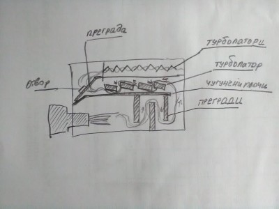

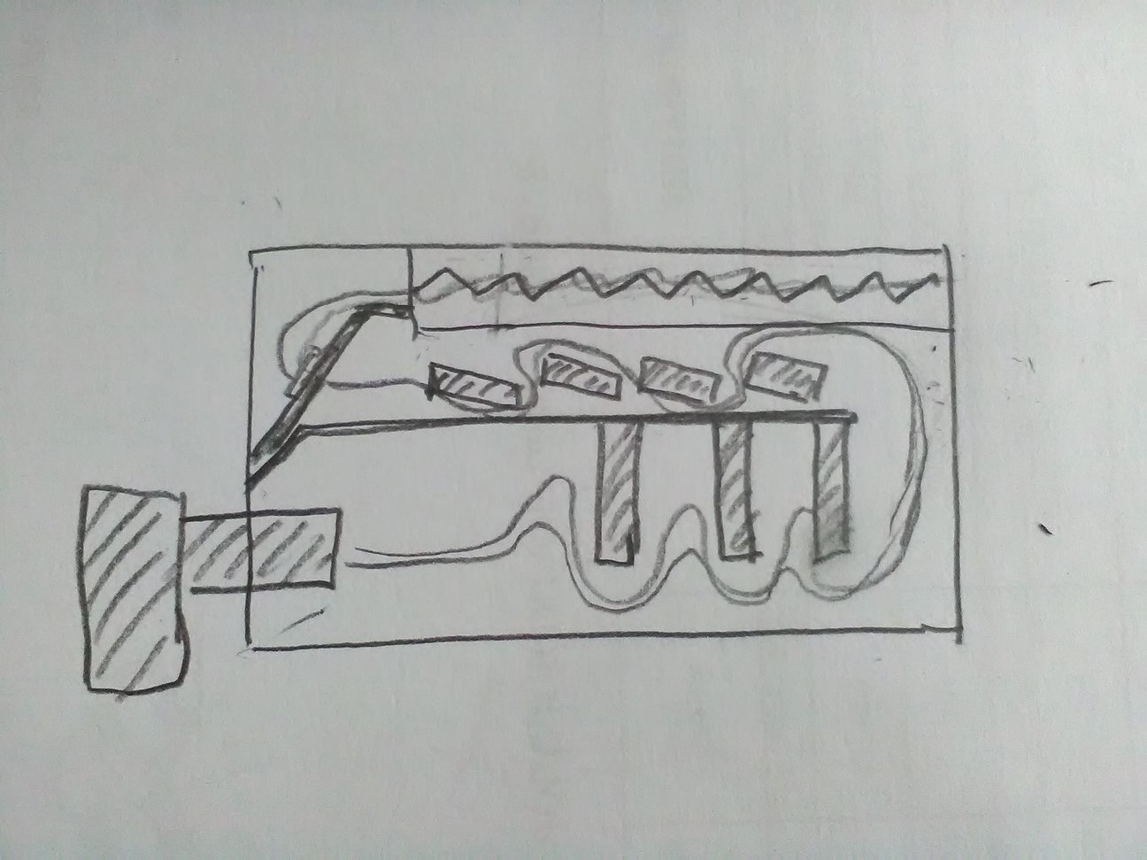

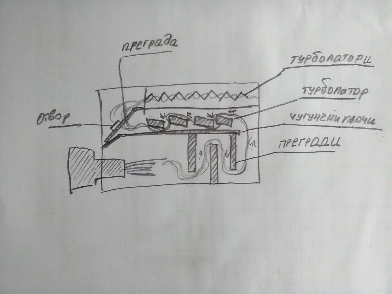

Малък, Виадрус със 6 хода няма как да работи добре. Направи го с 4. Сипи му сухо, калорично гориво. Изолирай кутията с вермикулит. Сложи плочи около горелката. В този хамбар - долу, не можеш да вдигнеш 800°С. Ако след това нищо не става или не ти се занимава, хвърляй за скрап.

[quote="mircho82"]Здравейте, обещах ви снимки на тунинга на моят Виадрус:
Здравей "mircho82"!
И аз почти по същия начин съм си си организирал котела. По назад в темата съм публикувал снимки.
Към момента е така:
Но долните прегради са керамични и не опират отстрани в ребрата на печката, оставил съм разстояние около 3-4 см.
На мощност 16 киловата температурата на иноксовия комин е около 56-60 градуса, а на 12 киловата е около 53-54 гр. Температурата я меря с инфрачервен термометър на около 30 см. от котела.
Мисля да пробвам и така:
Газовете да дават повече топлина на долните ребра на котела.
Имам и още идеи за турболатори между долните преградни плочи, но май мече се уливам
Виждам, че нямаш турболатори в последния ход. Според мен те дават най добър ефект.
Успех

Забелязъл съм че ако топлообменника е 2/3 по голям по добре .или ако ти трябва да гориш гориво за 15 киловата то котлето нека да има глидери за 45 клв .по малко вече ще вади високи газове .
filmatoplo
- Мнения: 17833
150 е много .ама като знам че на дърва даже посинява кюнеца над 250 гр .
