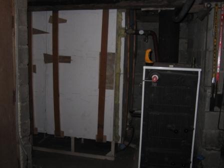

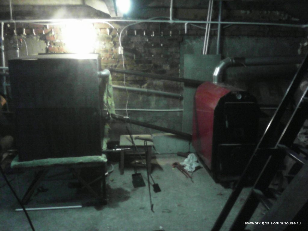

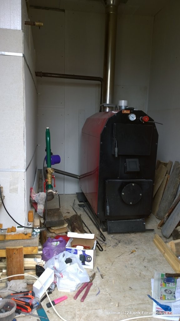

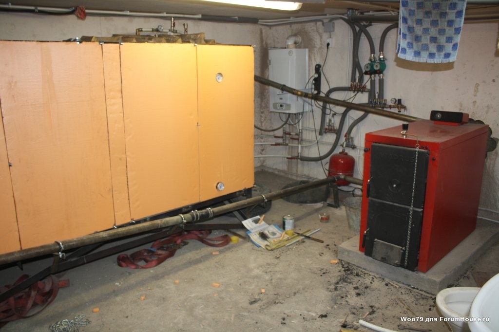

Много труд за туй чудо :? , кой има такова голямо мазе , повечето са лукс обзаведени вече , за руско испълнение може :wink: .Не отричам буферите , даже постоянно ги споменавам , който му се играе нека си спретне 1 , за пелети просто е много голям -този от снимките .
