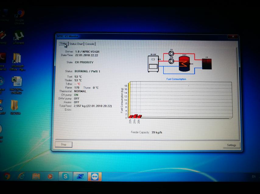

gnt69 не става братленце с тази таблица в момента въздусите са ми 3ст-55 2ст-47 1ва-48 като че ли може още 1или 2 % на доло но днес нямах време да го бутна , повярвайте ми всичко е строго индивидоално сега с тези въздуси работи добре. Тази вечер като се прибрах намалих на 3 стаи термо главите от 5 на между 3и 4 това са между 23 и 24гр след половин час горелката ми слезе на 1ва мощност и така модулираще между 1ва и 2ра но сега се изгаси от таймер самия цвят на камерата се промени стана като мръсно кремаво сега трябва да се пусни стаен термостат за да има икономии , искам да попитам хората с стаен термостат може ли само да се пали и гаси от зададена температъра или е нужно да се зададе ден час минута да се пали и г #-o аси

Бравос, на първа мощност трябва да намалиш вентилатора например на 44. Щом 3 кила пелети на втора степен ги гори с въздух 47 на първа мощност са 1.800 и вентилатора мисля че ще ти е добре на 44-45. За стайния зависи от модела и марката. Можеш да гласиш различни температури през различните часове на деня.
Аз например моя съм го нагласил от 0 до 6 часа 20 градуса, от 6 до 10 22 градуса, от 10 до 16 20 гр. от 16 до 18 22гр. от 18 до 0 часа 23 градуса. Всичко е въпрос на нужди в жилището. От там нататък трябва да се наумиш в коя стая го слагаш, ако го сложиш във топла стая той ще изключи а другите стаи ще останат студени. От там нататък си ти с термоглавите можеш да регулираш в коя стая колко топло да е докато балансираш. Ако някоя стая се претопля намаляш от термоглавата, ако пък някоя е по студена отваряш на мах. :partyman:

gnt69 да приятел така и правя по процент свалям на ден ако се наложи и гледам, наистина малко множко ми е въздуха ан 1ва но ще го коригирам с времето за стайния термостат съм писал по горе марката и модела. Много благодаря за вниманието съветите и отзивчивостта , благодаря и на момчетата които си изпратига тел.номера и обминихме информация =D>
