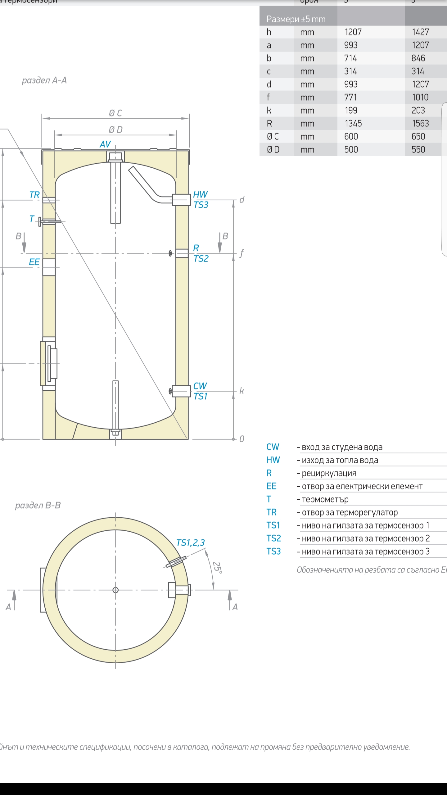

Е да де, ама отворът, който искаш да ползваш за изход за ОИ е 3/4", това не ти ли направи впечатление? Буферът също има отвор 1 1/2" на дъното, където можеш да сложиш нагревател, макар че нагревателят за подпомагане на отоплението обикновено е във вътрешното тяло на ТП. Все пак производителят се съобразява със заводските ТП

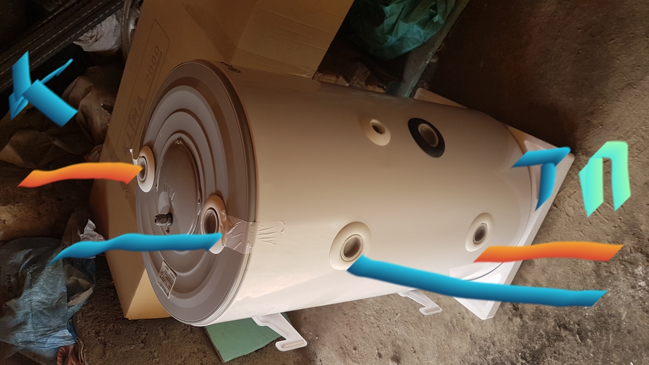

Буферчето пристигна. В крайна сметка предпочетох неръждавейката, въпреки по-лошата изолация. Мисля да го монтирам хоризонтално, понеже мястото не отговаря за вертикален монтаж. Правилно ли съм обозначил връзките на снимката? Вляво към колекторите, а вдясно към термопомпата. Циркулационните помпи ще са на топлата вода към колекторите и на студената към термопомпата.

Сега им разгледах сайта, имат схема на буфера на ПДФ - http://eldominvest.com/bg/product/383.html
Според мен трябва да размениш топлата и студената на колекторите като идеята е в долната част на буфера да се смесват студената вода от колекторите и топлата от помпата. Все пак аз нищо не разбирам и най-вероятно греша, просто си вадя заключения на базата на това как са ми монтирали същия буфер но вертикално. Като изобщо не съм сигурен дали как са ми вързали помпата в буфера и може да е точно като на твоята снимка - двете студени да се една до друга, но тогава не виждам смисъла топлата от помпата да отива директно до топлата на колекторите.

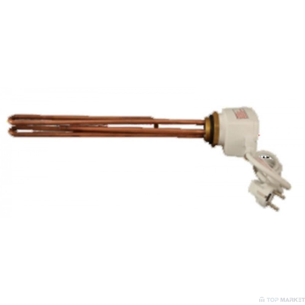

Вероятно ще разменя топлата със студената към термопомпата. Така топлата вода от ТП ще се смесва със студената, идваща от колекторите. И друго нещо ме тормози - мога ли да монтирам нагревател 3кв plug and play Tesy на муфата в средата? Тя е 1 и 1/2 и би трябвало да стане? Но го дават за бойлери над 160 литра и се опасявам дали ще се побере в буфера, който е общо 47 см в диаметър с изолацията.
