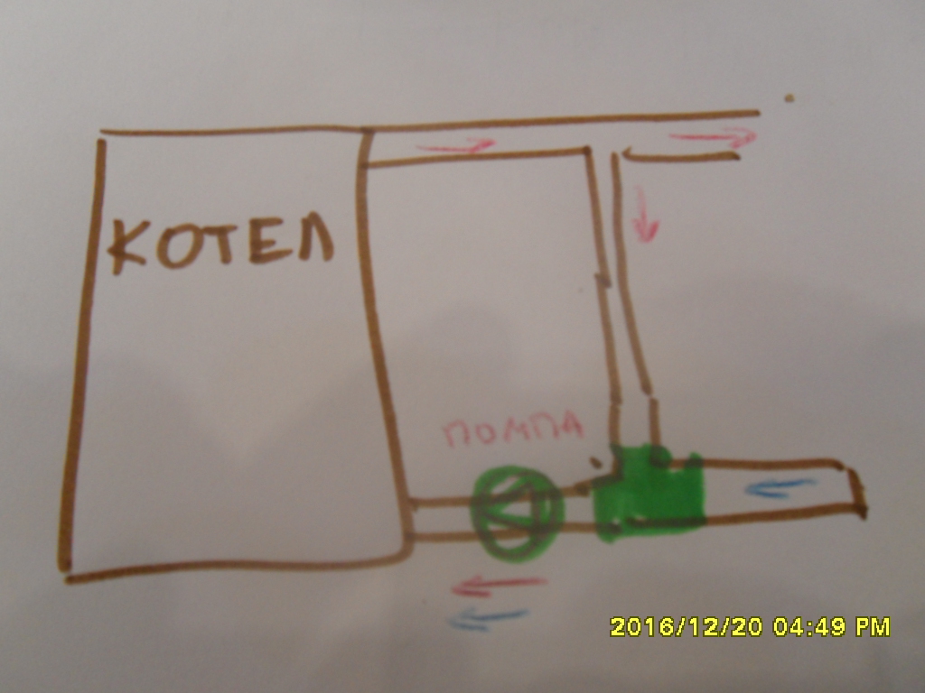

filmatoplo, предполагам схемата за която говориш е като тази 37страница на gnt69 ?
още не съм установил тестово дали 3пътния вентил работни коректно, но със сигурност термо датчиците на горелката допряни/вързани за тръбата показват по малко от реалната температатура в тръбата. Разликата е около 3-4 гр.
Тази схема е 100% грешна
Както написа филма помпата трябва да е долу на връщащата вода.

Защо е от значение дали помпата е на изхода или входа? На алфа 2(L) й дават да се монтира на изхода, макар че може да се сложи и на входа.
Според мен проблемът не е само в схемата, но все пак предложете някаква работеща схема да я пробвам. Защо казвам че не е в схемата ... защото съм виждал инсталации без 3-пътен вентил, при които разликата изход-вход е 10 градуса. Когато отиват 60 към радиаторите/конвектори/бойлерите се връща 48-52 градуса вода. Опитвал съм да го постигна с отворен вентил все едно го няма и тц, не става.

filmatoplo - майстор
Без значение дали схемата е дадена от Торч , мястото на помпата на малкия кръг и термовентила е на входа на котела .А помпите които са за радиатори ,подово и бойлер трябва да са на топлата вода пращайки към всяка зона

andy_forresite - майстор
Именно, какво пречи на помпата да си седи на изхода :? Аз поне рядко стигам 60° и не вярвам да й пречат дори 75-80. Или другаде е заровено кучето?
kalin72 - майстор
andy_forresite написа:
Я помисли какво се случва, когато помпата смуче, и когато помпата бута горещата вода, при схемата на Торч?
шоп - майстор
Не, че съм противник на трипътните вентили на Херц с изнесен сензор, но според мен обикновенните вентили на термовар, есбе, херц са в пъти по-точни и надежни.
На колко от ползвателите на Торч, изнесеният сензор е в потопена гилза? Сигурно на половината е контактно монтиран. Това води до грешки, неточностти и инертност.
На схемата на колегата timon_tg от началото на тази страница, какво пречи в котела от хидроизравнителят да влиза и по-студена вода?
Не мога да го измисля, братле :sad: Нали уж по трактата на новата школа поНпите се монтират на изхода за да смучат от котела. Офф, трябваше да си я сложа на входа и да не гледам никакви схеми.
