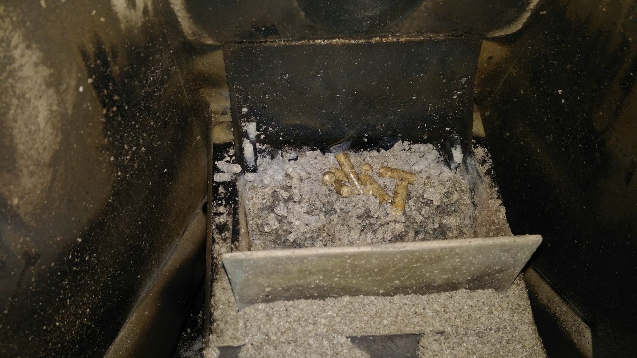

Дай малко повече въздух при горене и ако не стане по често междинно почистване.

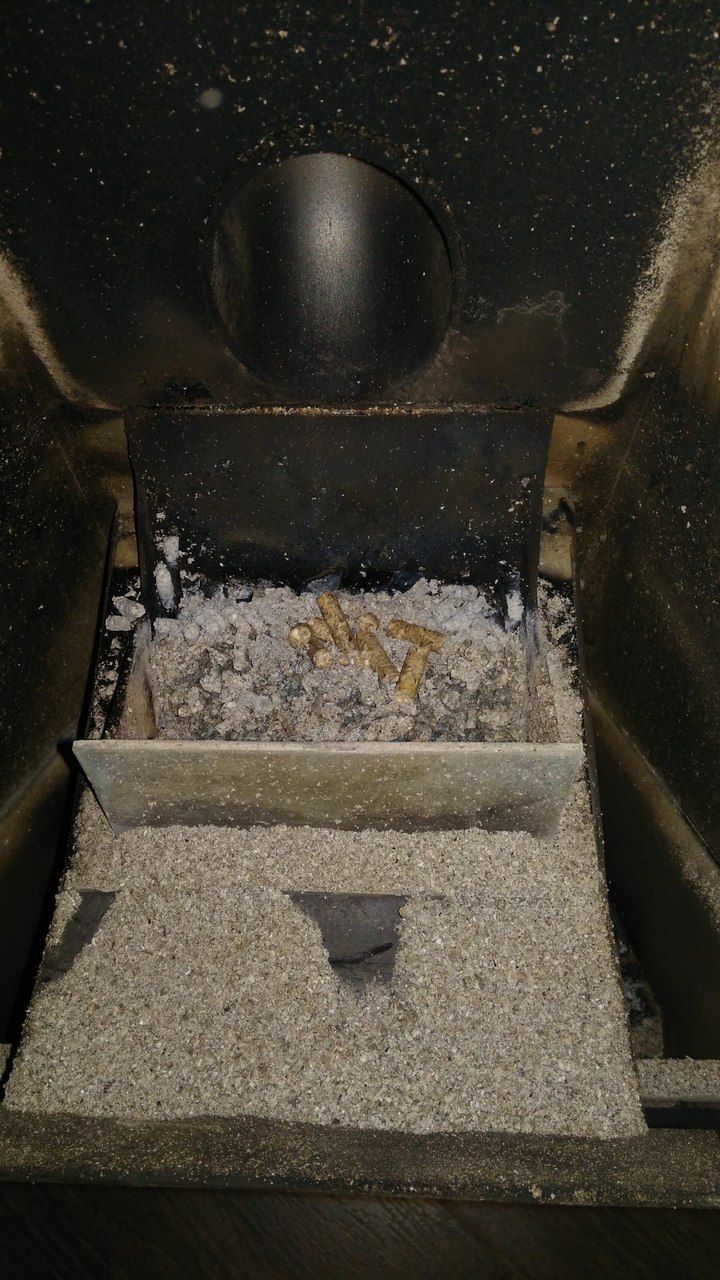

n.ganev написа:Прилича ми като да не е чистена камината основно. Почисти хубаво скарата и под нея. А и като гледам остатъка е като от сл. пелети. Надигни капака над димогарните тръби и почисти хубаво под горивната камера където са клапите.Чистих я преди да я запаля горе долу вентилаторната камера а предната седмица и тръбите(кюнците).Проблема е решен купвам си Трон и си гори супер малко са по слаби ама кво да се прави.Тия смотаните ще ги прекараме през един котел със самопочистване и готово.Просто двата тона са купвани през месец и единия е бил смотан.

аэ почиствам чреэ включване на по високи обороти на работния вентилатор по време на работа ,от 40% преэ 2-3 минути рабори эа 10 секунди на 60% .три дни съм тествал беэ да чистя но после ми стана съвестно ,сега я чистя всеки ден -то си е эа мен и камината да ми служи беэаварийно.

phantom_ написа:На тая камина работния вентилатор е с вакум и няма сила да извади пепелта от кошницата! Аз за това питам...На всички камини вентилаторите са всмукателни.
