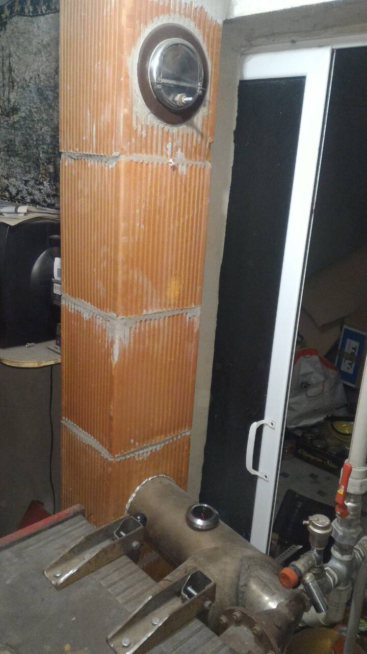

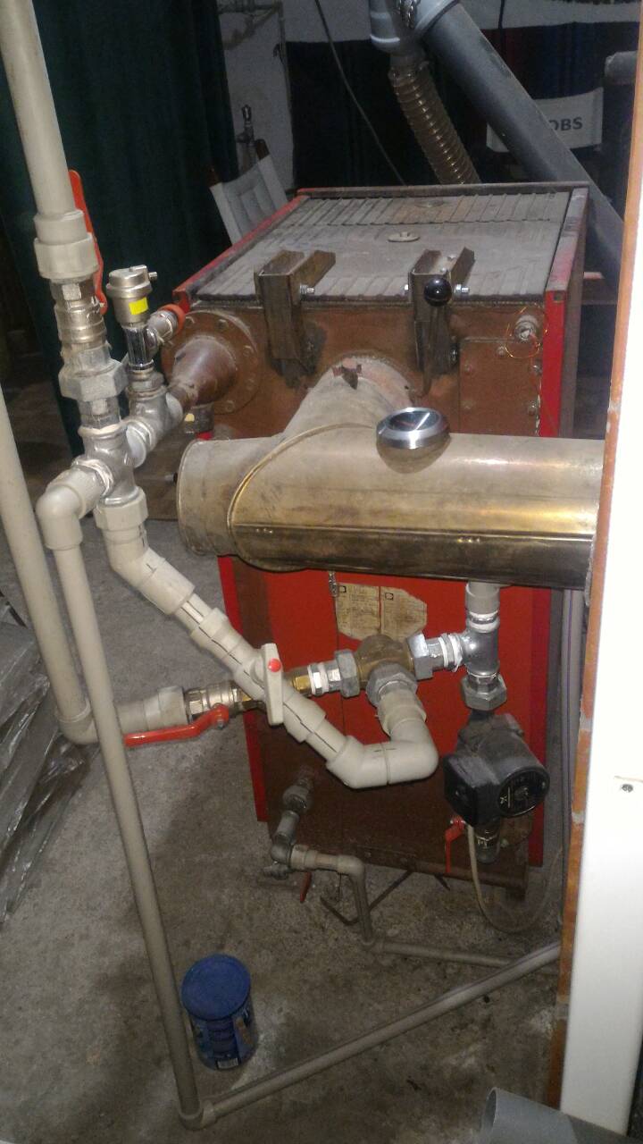

За който незнае що е трипътен вентил .....
ако кумина има много голяма тяга се слага и регулаторче на куминна тяга :)
П.С.
Надявам се да съм бил поелзен и да няма вече толкова много чуденета за тия турболатори и тази ламаринка :)

Регулатора, монтиран така и като се наложи да работи, какво ще се случи с комина? Това го коментирахме преди известно време и дадох една идея, която аз ползвам. Даже и линк кам снимки и клип, преди да си разбия комина на тавана. Регулатора монтиран в подпокривното, за да не изстива комина в по голямата си част, а в края, където и без регулатора вече се е поохладил.
Имам и друга, още по проста идея, но съм мързелив и не съм експериментирал. Сега къртя мифки, та другия сезон.
За турболаторите, Наздраве! Боша ми е 27 киловата и съм го направил на 5 хода. Доволен съм и поради мързела не съм боднал турболатор.

Трифоне ясно ми е че си ги чувал тези неща но много други не са , и затова все пишат из темата че много им е разхода и така нататък , после обвиняват горелката или инсталатора за големия разход ;)
Питаш за комина и тегулатора , така съм от 2 години и нямам проблеми , работи идеално . Сложих го там защото на всичките Руски клипчета и снимки който гледах регулатора беше близо до котела .
За ходовете на котела , при тебе станало защото котела ти е комбиниран за дърва и въглища и бункера ти е по голям . Моят котел е 29киловата , бункера ми е широк 15санта и преградната ми риза слиза много надолу на 10 см от горелката и ако сложа 5 хода с хоризонталната ламарина долу за отделянето на тези ходове няма място за развиване на пламъка :) и аз исках 5 хода но нестава .
Писах и снимах защото няколко страници назад пак се питаше за турболатори и ходове , все пак много хора нямат време да четат стотици страници из различни форуми и си задават директно въпросите . Ако всички прочитаха цялата тема тук , нямаше дискусията да е над 800 страници а 100 :)
Например с тези обороти на вентилатора и променливото напрежение :) решението е следното : слагате си стабилизатор на тока и регулато на коминната тяга . 8-[
