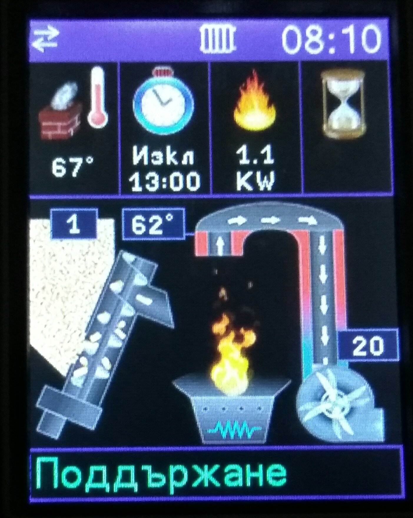

Ndp007 написа:Преди 2 3 седмици забелязах че като работи в поддържане и когато шнека зареди с пелети веднага светва стопа на дисплея и вентилатора отива на 100. След 5 6 секунди всичко се нормализира.Като изклча вакумния сензор работи добре.Не изключвай вакумсензора ами почисти камината или комина

n.ganev написа:Камината я чистя през ден а ревизиите горе и долу почти всяка седмица ги отварям.Сега с другите пелети не съм пробвал но си мисля че това го правеше от старите пелети които я задръствахаNdp007 написа:Преди 2 3 седмици забелязах че като работи в поддържане и когато шнека зареди с пелети веднага светва стопа на дисплея и вентилатора отива на 100. След 5 6 секунди всичко се нормализира.Като изклча вакумния сензор работи добре.Не изключвай вакумсензора ами почисти камината или комина

 Аз вчера се заиграх на моята да се води по Т на въздуха не по водата и като палеше директно минава на първа и Т на изгорелите при вентилатора бяха 83гр, а като се разгори до 5 степен и след това намали до първа пада макс до 93гр от къде тая разлика
