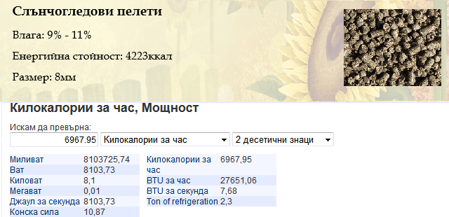

Горивото е слънчоглед - 4223 kcal, по 1.65 kg са 8.1 kWh.
Малка част от керамиката е в жарта. Дискът отразява топлина обратно към горелката. а над него, както се вижда, се завихря огънят под скарата за жарта, където влиза охладената вода от радиаторите.
В момента разходът е около 9 kWh.
Ало, товарищ, да не е дошло в повечко пиенето по празниците?
4223 по 1,65 = 6967,95, което си е 7 kW а не 8,1kW

achmonek написа:
4223 kcal, по 1.65 kg гориво са 8.1 kWh :rock:
achmonek - специалист
Извинявам се и на двамата. Д.Д - мислех че горелката е 20. 6оsi6 - помислих че килов. са 4.2... а не обърнах внимамие че става дума за килокалории. Пардон.
6osi6
Да, начинът ти на превръщане е верен. Обърках се от това число 4223 като отидох директно на 4,2 киловата/час. Те са си толкова де. Слънчогледовите. Дървесните са 4,9. Виж сайта на Грейко. Такова животно няма-слънчоглед с отделена мощност за час 4,9 киловата
