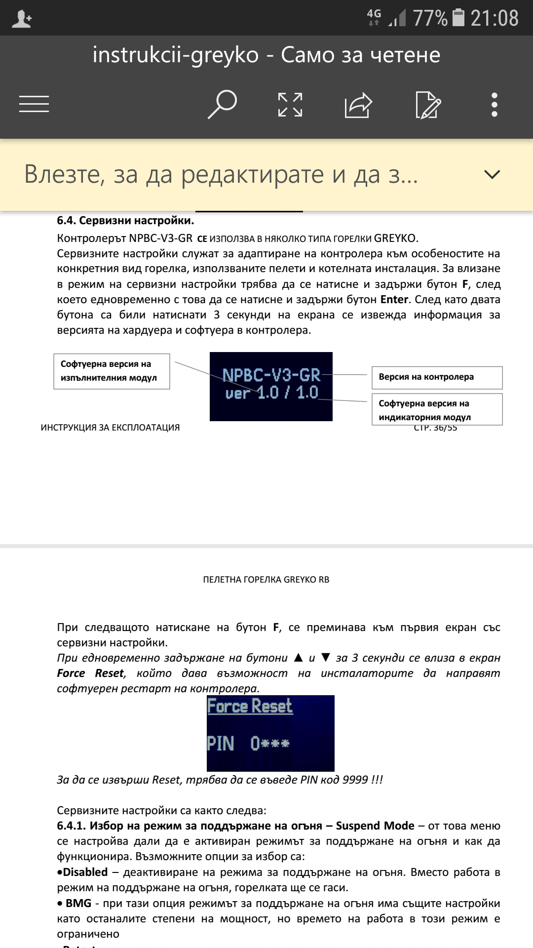

Добър вечер. Имам голям проблем. Вчера в този вятър тока гасна и примигва поне 20 пъти. На горелката грейко изписва нещо?!
За по-сигурно съм снимала.
В инструкциите намерих нещо по въпроса но ме е страх да пипам защото пише че са софтуерни настройки...

Венцислав написа:Същата история изчистен с промяната за липса на пламъка и пак така.Обикновено допълва ако не отчете запалване, дори и да го има, а не след като е запалила веднъж. Тогава задължително минава през гасене.
Така, че намали пламъка и секундите не на липсата, а на наличието - т.е разпалването.
Още една странна идея - сигурен ли си че вкарваш датчика в дупката с прозочето нагоре? Да не би да си го обърнал наобратно и да не отчита добре?

Извежда версията на софтуера и пише моля изчакайте....
така цял ден
NPBC-V4T-GR
ver -.- /1.4
Please wait...
това пише дословно.
така цял ден
NPBC-V4T-GR
ver -.- /1.4
Please wait...
това пише дословно.
