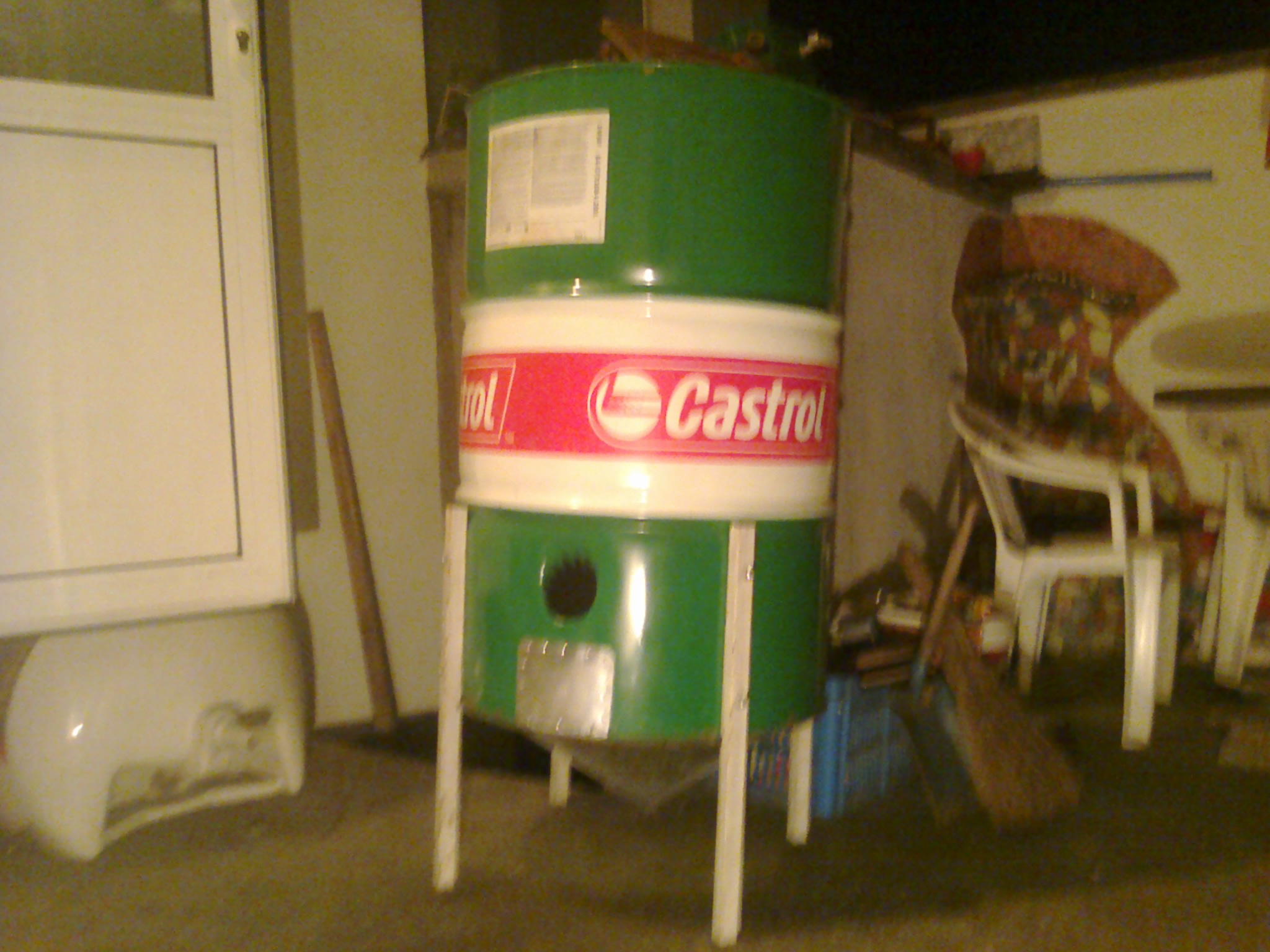

andro440 написа:много сте икономични от към изказвания и мнения ...колеги!С едно У коляно (раклонение) отдолу и пъхнат шнек в него ще може да се загребат почти всички пелети, ако забравиш да сипеш.
Прикачен файл:Снимка1530.jpg
Така ще остава наоколо поне 1 чувал неизползваем на дъното.
andro440
- Мнения: 1020
Evgeniy написа:дъното на варела е на конус ,колега ,и да останат пелети ,ще са два три кг ,което на 3 ....5 тона за сезон ,не е проблемandro440 написа:много сте икономични от към изказвания и мнения ...колеги!С едно У коляно (раклонение) отдолу и пъхнат шнек в него ще може да се загребат почти всички пелети, ако забравиш да сипеш.

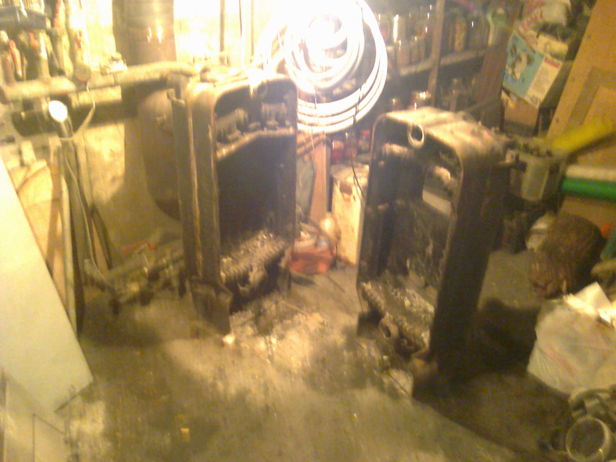

По скоро ме интересува ,колко да отрежа дъното на виадруса /Виадрус У26 /,като му направя отдолу кутия за горелка .Ще му добавя секциите ,които преди време махнах и ще стане 8 секционен ,по книга около 50 кВт /идеята е да мога да го ползвам и на въглища в даден момент ,не си скъпете познанията ,няма къде да ги занесете а дайте съвет ! Къде да забода горелката ,в средата или задния край ?И евентуално ,на цялото дъно ли трябва да има кутия? Или само там от където влиза пламъка ? Също искам да благодаря на хората ,които ми помагат в този форум ,с поста си сега ,както и на тези ,които не ми отговориха на лично съобщение .
