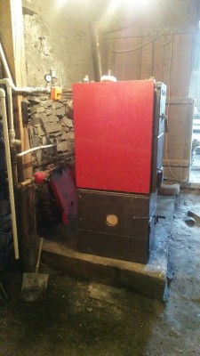

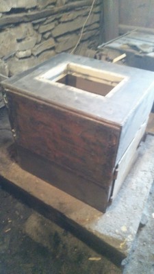

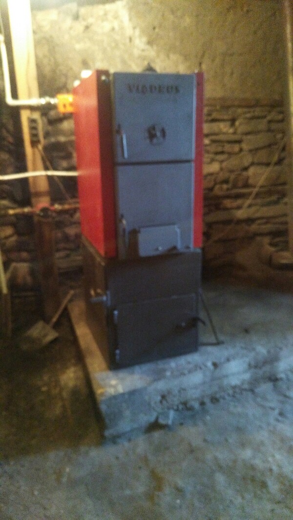

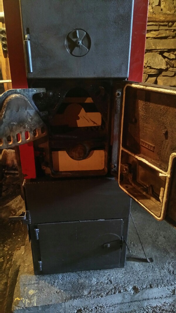

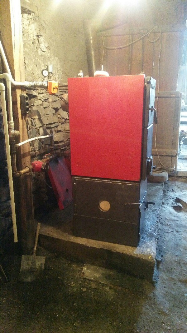

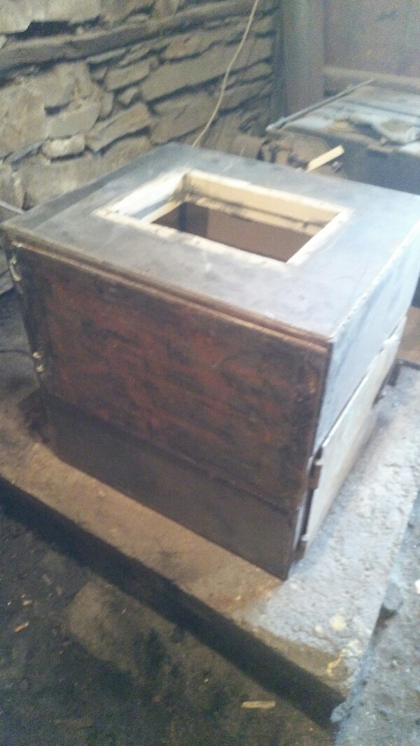

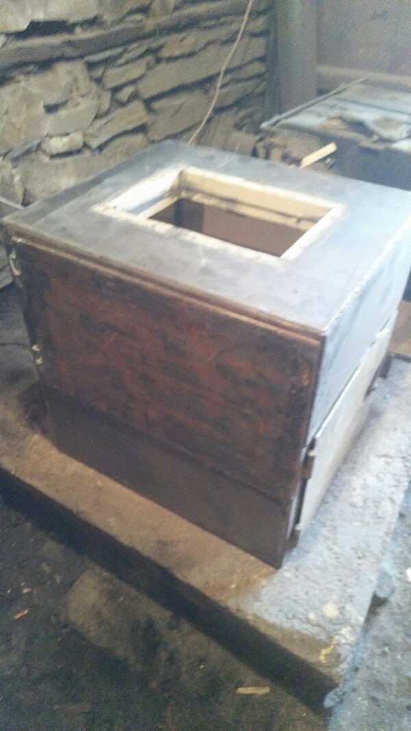

Здравейте имам котел Виадрус повдигнат на кутия от 4 мм ламарина.Кутията е изолирана с вата 2х5 см отвън и отвътре с тухли от акумулираща печка разрязани на 2 около 2,5 см и измазани с огнеупорна пръст,обаче след един сезон пръста се шупна и тухлите взеха да падат.Въпроса ми е следния купих си една плоча вермикулит която смятам да сложа на мястото на тухлите но се чудя пак отвътре ли да го сложа или отвън?Като ако го поставям отвътре ще му сложа и отгоре ламарина 2 или 3 мм че виждам че много се драска.Някой би ли дал акъл кой е по добият вариант?
ventzi48
- Мнения: 101
Здравей
Аз направих камера на моя Виадрус преди две години без да я изолирам ,но се оказа, че беше грешка.
Сложих плочи от вермикулит които укрепих със скоби и винтове. Фугите не съм ги замазвал и сега температурата в котелното е много по-ниска. Кутията е изолирана със ламаринени панели покрити с вата 5 см. Имах проблем с фугата между котела и кутията. Първо я замазах с огнеопорна пръст но се изрони. Вторият опит беше със силикон до 1500 гр. но трябва да се фугира на студено за да се втвърди постепенно. Поставих и един диск от брана да посреща пламъка на горелката.
