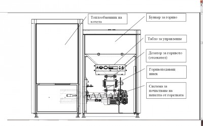

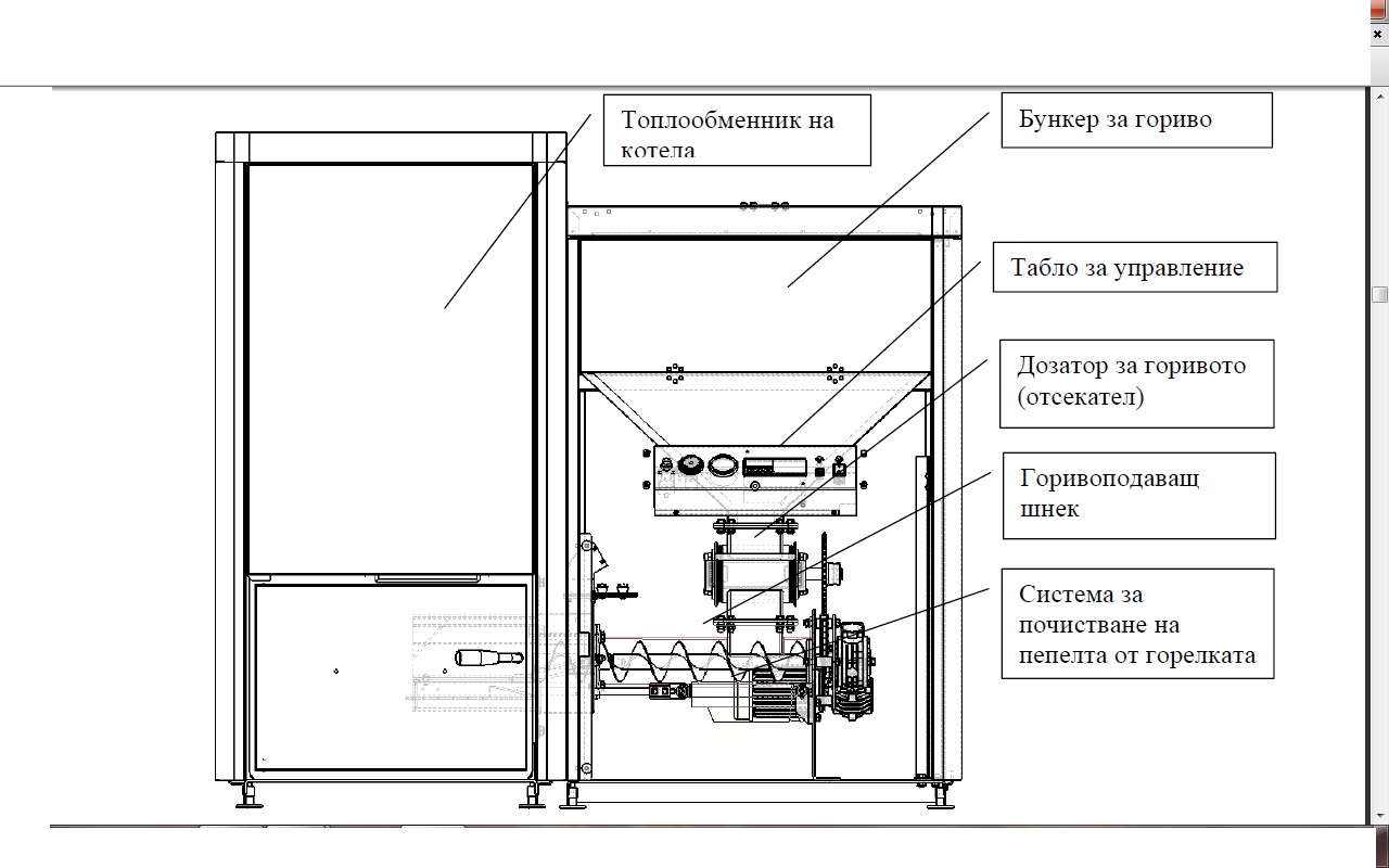

syncho, аз веднъж изразих мнение, че вероятно бъркаш Пелетерм с ДаконЕра, ти каза че знаеш разликата, ама нещо пак съм в съмнение. Вярно че е компатно направено цялото устройство на Пелетерма, ама ако си го виждал на живо, няма как да го сравниш с присадена горелка. Механизма е масивен, обемист и тежи колкото половин котел - няма как да се продава отделно, пък и няма смисъл. По-долу пускам схема за унагледяване. Вярно е, че аз не познавам изобщо Пропела, виждал съм само картинки на външния вид. Може наистина да е два пъти по-добър и да си заслужава парите. Ще те помоля и ти да дадеш схема за да ги коментираме двете, а не просто така наизуст с "може би" и "едва ли". Пелетерма също си има механизъм за почистване на горивната камера, който си работи перфектно. Отделно си има механизъм за периодично ръчно почистване на последната степен на топлообменника, където се събира най-много пепел който можеш да задействаш с кутрето на лявата ръка. Много важно е също, че си има вентилатор на димните газове, което го пряви независим от тягата на комина. Колегата naskov е отчел с очите си температура на димните газове под 100*С. За каква разлика в КПД говориш? Пелетерма има КПД=93%, което мисля че е супер - колкото на газовите котли, на Пропела повече ли е или по-малко?
Въобще по конфигурацията и механиката на Пелетерма аз нямам забележки, иска още малко работа по управлението, но се работи усилено и в тази насока
Ето я схемата на Пелетерма:

[quote="LazarGanev"]Пелетерма също си има механизъм за почистване на горивната камера, който си работи перфектно. Отделно си има механизъм за периодично ръчно почистване на последната степен на топлообменника, където се събира най-много пепел който можеш да задействаш с кутрето на лявата ръка.[quote]
Колко често се налага,разглобяването и почистването на Пелетерма,както се препоръчва от Ерато?Може ли да се пропусне тази неприятна процедура?
