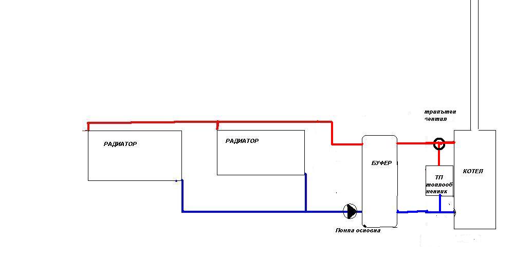

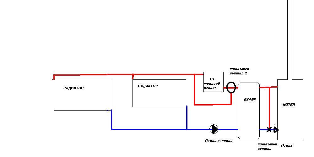

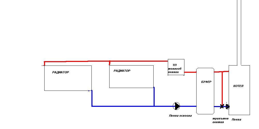

Или варианта с превключващ трипътен вентил - ръчен за по евтино или автоматичен. Като работи котела да байпасира помпата.
Ако котела е на пелети му се задава на колко да загрява водата - примерно 60градуса и няма проблем да си минава през термопомпата. Действаш по предната схема. Не разбрах бойлер има ли и къде е вързан.
Другото което разбрах е, че май термопомпата ти работи по температура на вода, а не по температура на стаята. При това положение по правилно е да имаш термоглави на радиаторите. Ще е по икономично тогава. Схемата на връзване коренно се променя и става така:

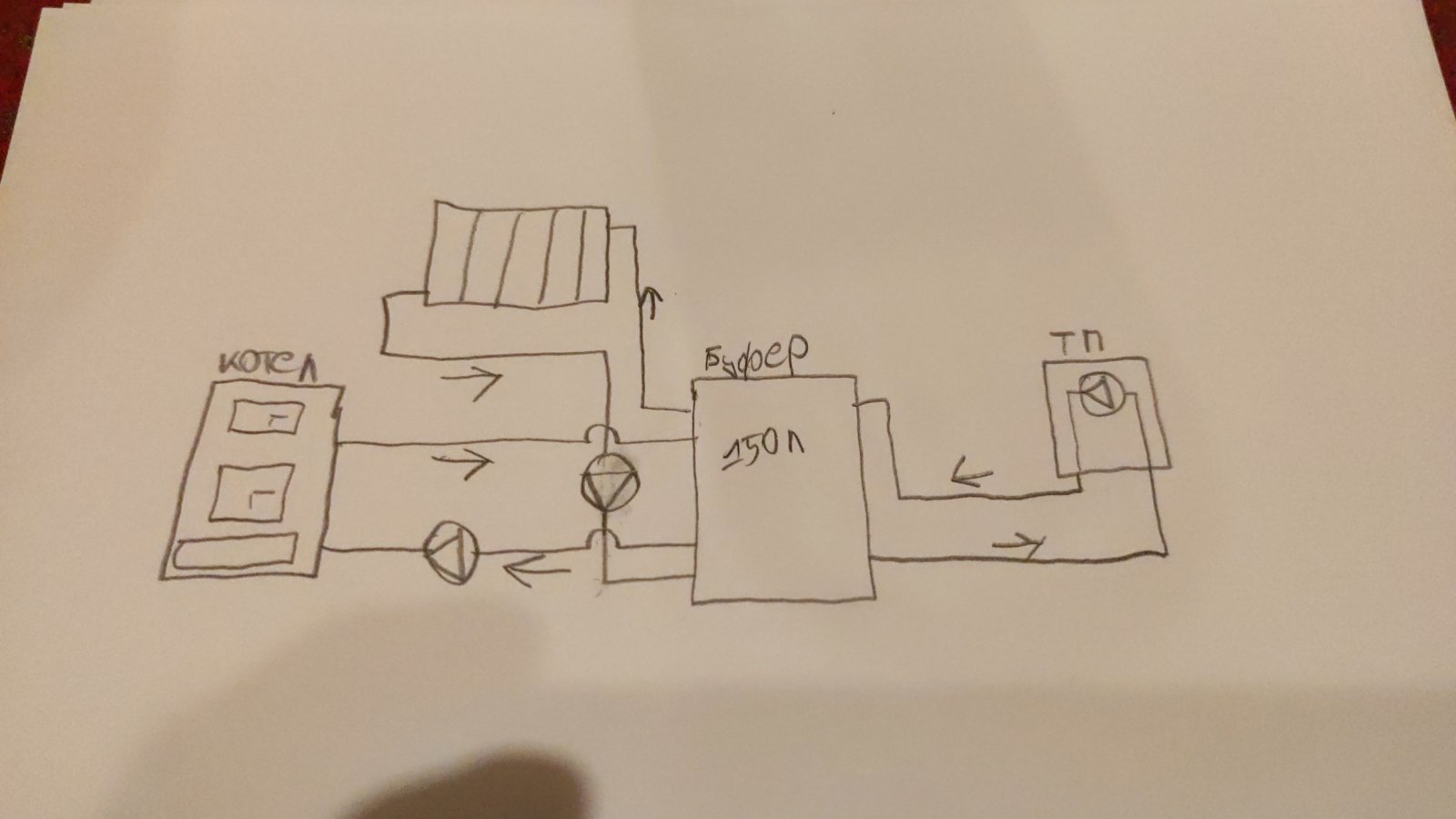

пон дек 04, 2023 9:29 pmТрифон П.Трифонов написа:Това няма значение, че минава през топлообменика, нали идеята е ЦП на ТП да върти водата в цялата система.пон дек 04, 2023 9:12 pmДетето написа: Не става по тази схема, защото ЦП на ТП е вътре в тялото и топлата вода от котела ще влиза директно в нея.Където и да е ЦП на ТП, тя е свързана с топлообменника. Ясно е, че не става.
Колко литра е буфера?
ivanovbg написа: Е помпата на ТП не може ли да работи до 90градуса. Котела на дърва ли е или пелетен?Нямам си на идея до колко може, но аз до колкото знам помпите се слагат на студената вода за да се щадят. Иначе ТП е до 60*С
Котела е "стар" руски който гори всичко каквото му сложиш. Стои в инсталацията защото не се знае какво може да стане с ТП.
Ето това е към момента
ivanovbg
- Мнения: 5269
Твоето си е стандартно свързване. Ако я свържеш по първата ми схема няма уж да щадиш помпата ако работи котела, но той нали е авариен? Всички помпи за топла вода са до 90градуса минимум. А ако се случи нещо с ТП такаи така ще я сваляш за ремонт, така че си подготви един байпас и два спирателни крана към нея за да не точиш цялата система. Сложи му само един кран на котела да няма циркулация през него на самотек.

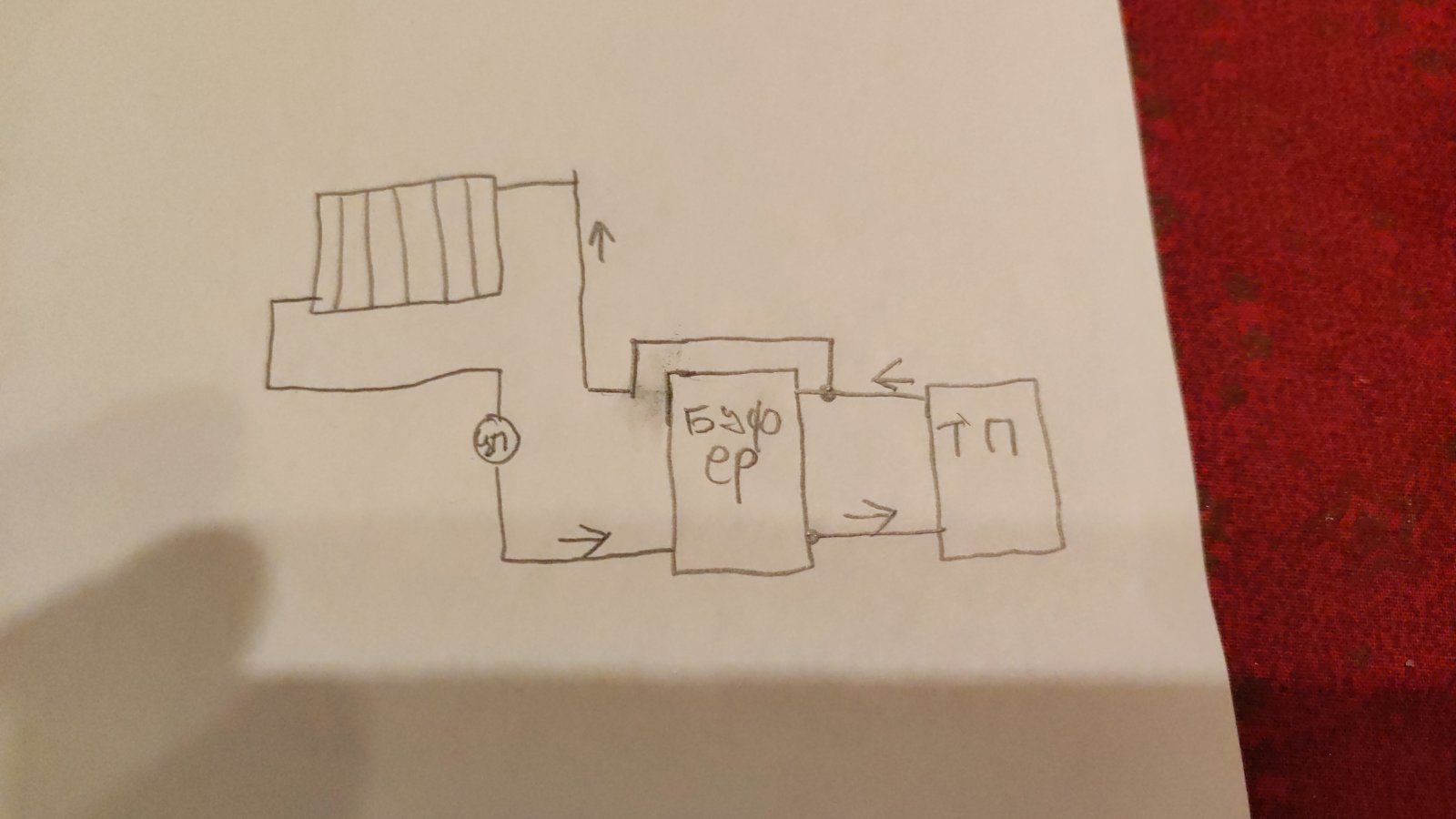

пон дек 04, 2023 10:31 pmivanovbg написа: Едва ли ще стане по добре тогава. Както са ме учили: Работи ли не го пипай.Работи, но не така както трябва да бъде. Към момента варианта с тройника на топлата вода е най безобиден и лесен за изпълнение.
Събота предполагам ще го реализирам това преправяне и тогава ще видя какво ще се случи.
Трифон П.Трифонов
- Мнения: 22967
вт дек 05, 2023 12:10 pmДетето написа:Схемата, че не е правилна, не е.пон дек 04, 2023 10:31 pmivanovbg написа: Едва ли ще стане по добре тогава. Както са ме учили: Работи ли не го пипай.Работи, но не така както трябва да бъде. Към момента варианта с тройника на топлата вода е най безобиден и лесен за изпълнение.
Защо обаче не помисли за дебитите на двете помпи?
Ами ако радиаторната е с леко по голям дебит?!
Мисли, а схемата винаги може да си я преправиш! За онагледяване, може да съзерцаваш известно време схемите на Антон. Както температури, има и дебити.
Не е тя, схемата, виновна за разликата от няколко градуса подавана от ТП и към радиаторите.
Буферът ми е вързан точно както трябва, описано тук или в схемите на Атмос, но наблюдавах същата ситуация, като при теб.
Детето
- Мнения: 335
Опитвал съм всякакви варианти с помпите и няма как да се случи. Единственият начин дебитите да бъдат еднакви е ако има датчици на вход/изход и скоростта на помпите да се регулира.
ЦП съм убеден, че има по голям дебит от ЦП на ТП. Но дори и за 10 минути да изравниш дебитите в следващите 10 може да се разминават и то доста. Защото когато затворят термоглавите на радиаторите и дебита пада и обратното.
Дори и при варианта с тройника съм убеден, че ще има разлика от това което идва от самата помпа и при това което ще тръгне от самият тройник. Защото ако ТП има дебит от 10л/м а ЦП има 12л/м би трябвало да бъде 10+2 и пак да има някакво смесване на топла и студена вода. Но тогава е по възможно да подавам изцяло топла вода към радиаторите, като намаля дебита на ЦП. Примерно може да стане 8л/м към радиаторите и 2л/м в буфера.
Както имам и една друга схема в главата, но не знам как да я реализирам. Смисъл дали има такива части които да изпълняват това което искам.
По късно ще драсна една схема за повече яснота.
ivanovbg
- Мнения: 5269
Нормално е радиаторите да са с по ниска температура особено ако термоглавите са им притворени. Дебита на помпата не е от значение толкова защото се командва от термооглавите. Не знам защо държиш на тази температура. Студено ли ти е в къщи? По начина по който в вързана ТП, тя проссто зарежда буфера с топлина. Буфера с каква температура е горе и долу?
