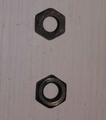

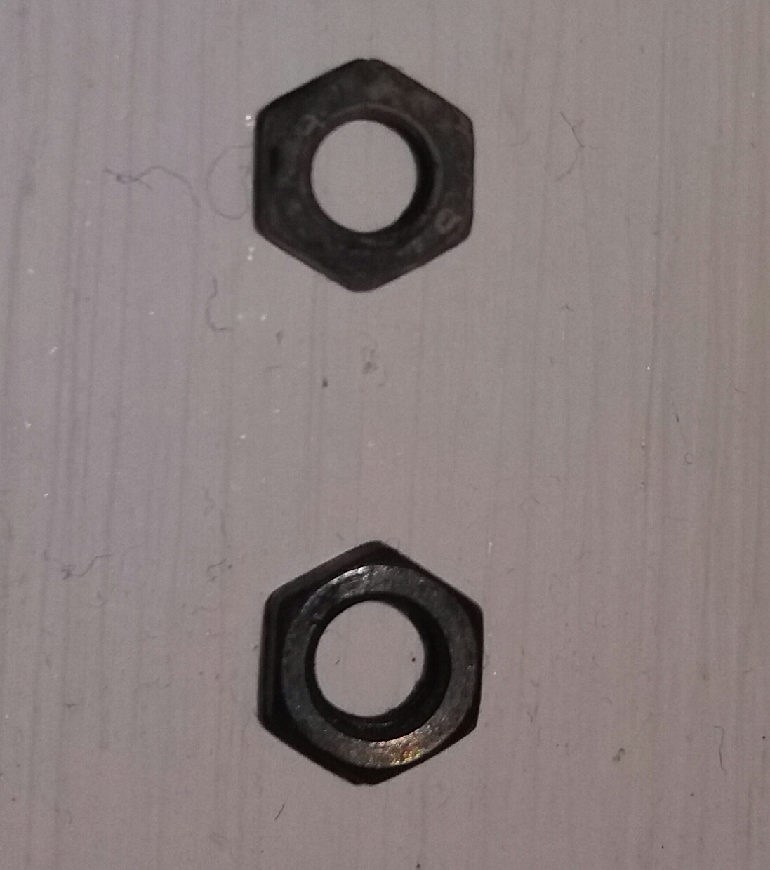

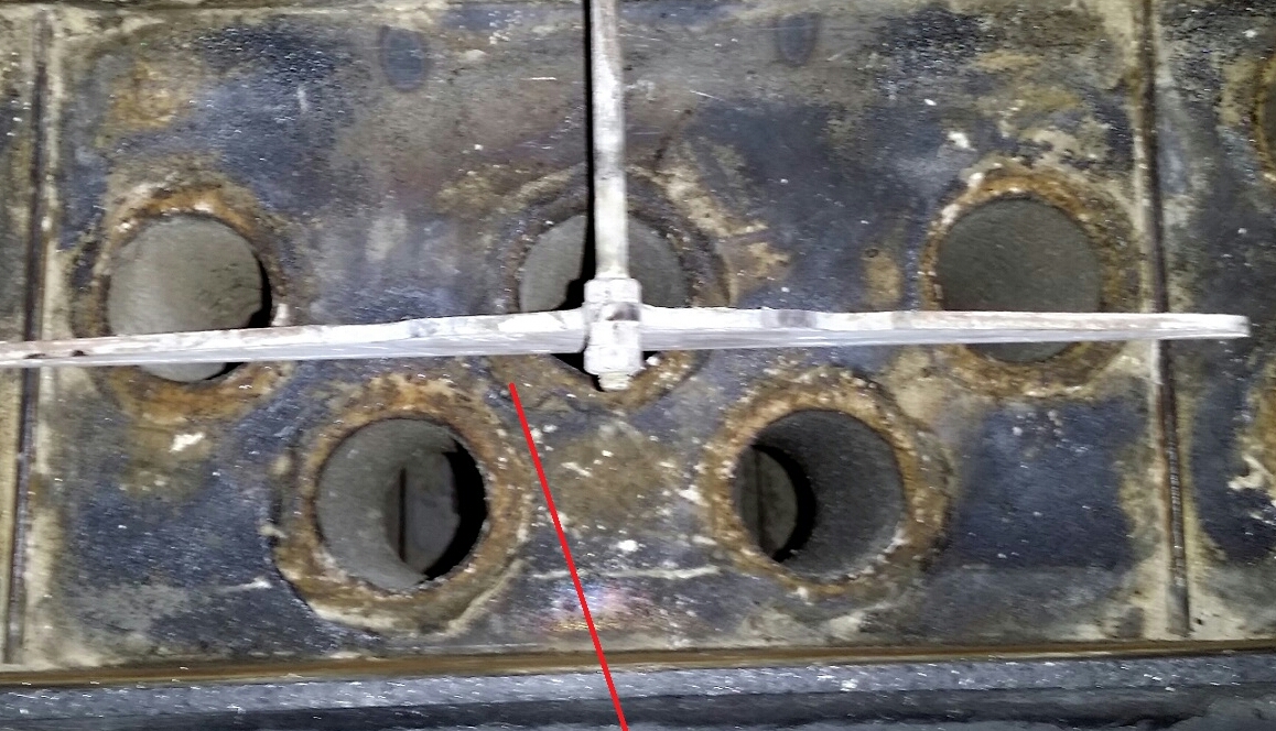

Здравейте! Преди време намерих една гайка под кошницата където горят пелетите и тогава писах в темата и се разбра, че тя е от лопатката за почистване. Тогава разбрах, че те са две гайки които я държат, но днес намерих още една(същата) и мисля че е втората. Въпросът ми е може ли така да работи камината? Без да почиствам горе или да звъня на магазина от който я купих?Благодаря

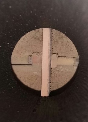

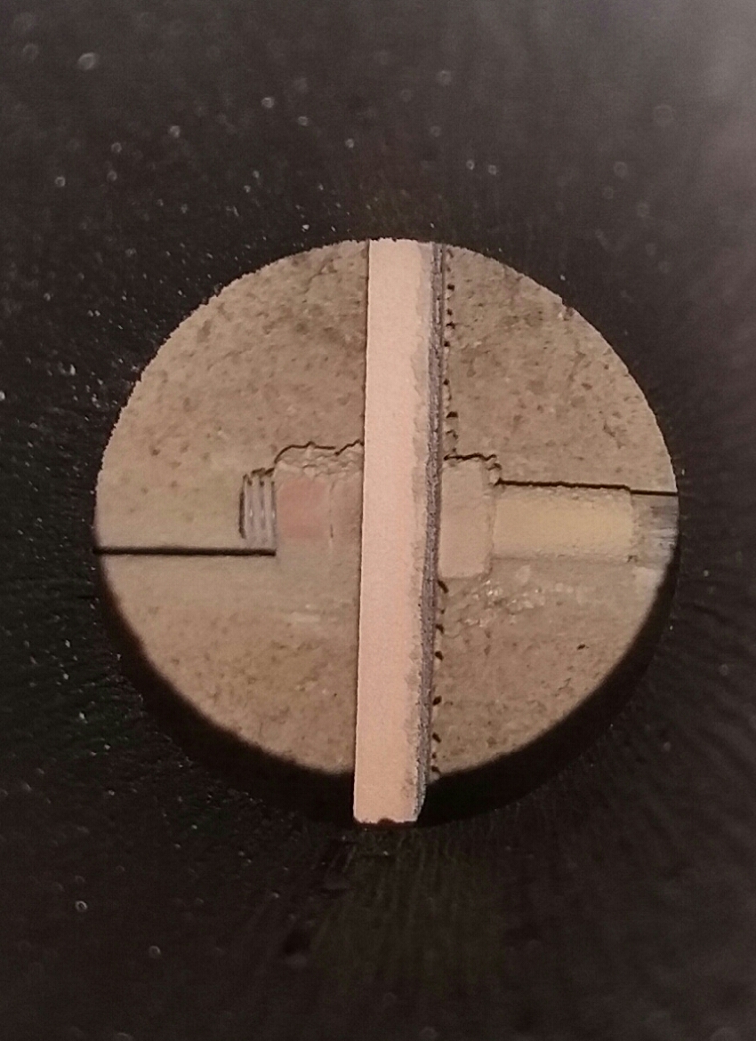

Здравейте! Благодаря за бързият отговор bmahob, но реших да се опитам да снимам преди да звъна на фирмата и това е резултата е на снимката. Сега огледах всичко в горивната камера и немога да разбера от къде са. Според мен всичко е нормално. Така че започвам умуването от начало. Печката си работи. Благодаря за отзивчивостта

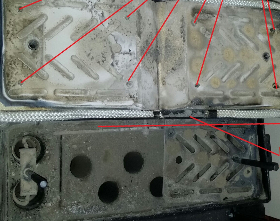

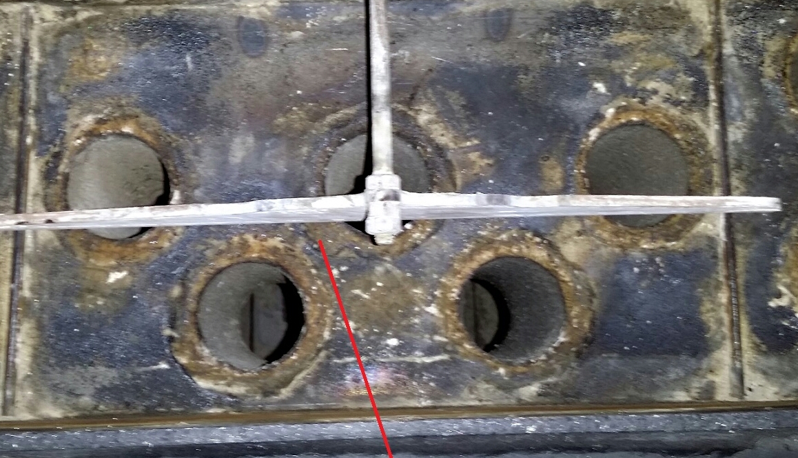

сетих се и за друго на капака отгоре на тухлените плочи също има такива гайки https://static.elitesecurity.org/upload ... 133215.jpg

Здравейте! Благодаря Ви! Мисля ще bmahob сме на едно мнение, защото днес разглеждах сръбският форум и видях подобна снимка. Мисля, че няма друго място от къде да са. За момента работи нормално(вече 3-4 дни). Според вас да изчакам ли да се постопли или ще стане късно и проблема ще се задълбочи? Благодаря за бързите отговори!

вт фев 19, 2019 10:34 ambmahob написа: не вярвам да се задълбочи перкай смело и на пролет разглабянеБлагодаря!
