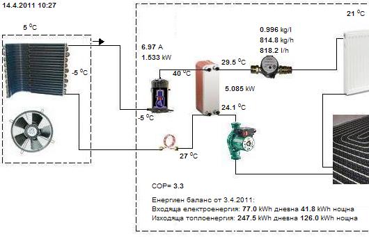

за знаещите ако може да обяснят и тая схемичка това два компресорали са :?
Никъде по схемата няма два компресора. Това си е един обикновен климатик само ,че тук има воден топлообменник. На схемата. компресор, масло отделител, кондензатор, ресивър, филтър дехидратор, ТРВ, изпарител. Тези 7 неща са.

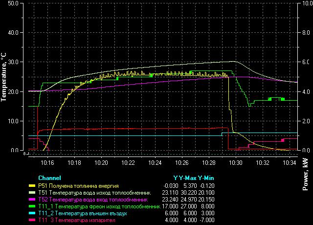

Тази нощ валя сняг и термопомпата се блокира за дълго с лед.
Сутринта като се затопли успя да се разскрежи на 100% и направи един цикъл до новото заскрежаване:
http://sofia.hobby-site.com/tp/index.html

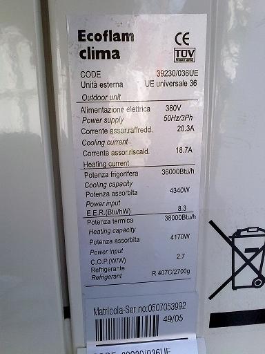

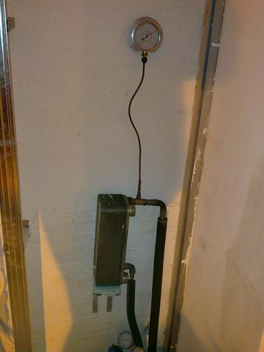

Засега съм монтирал външното тяло и съм свързал топлообменника към фреоновите тръби:
Продаваше се самостоятелно външно тяло. Не е инверторно, но компресора е трифазен и мисля да пробвам с някъкъв инвертор. Целта е да се ползва при температури под 0 градуса, когато 18-ката замръзне...

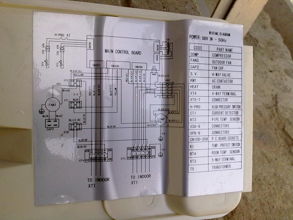

Има вградена доста сложна платка. За съжаление нямам описание и не и знам функциите :?
Ако някой е запознат ще е добре дошъл за помощ!

stan_slav - специалист
2v6 написа:
Едната функция на платката би трябвало да следи реда на фазите и при неправилно свързване да не включва компресора. Термисторите означени на схемата къде се намират? На единия от кабелите за връзка с вътрешното тяло има маркировка SV. Предполагам че по него се командва 4 пътния вентил. По другите два сигурно се пуска компресора и вентилатора.
