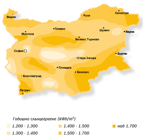

А кой ти каза че можеш да топлиш подово с това колекторче,през зимата едвам ще се справя с бойлерите/когато има слънце/ а ти искаш и подово :shock:

Може би набързо го прочетох, но не видях нищо за водно подово.
По тази логика , защо не сложиш и един слънчев колекторза ток (фотоволтаик) , с който да си захранваш нагревателя за бойлера и климатика ? Дано се сетиш какво имам предвид и тогава ще разбереш и какво са имали колегите предвид по-горе!
Bobivan - специалист
Непремерена инвестиция е да имаш подово ,ако нямаш котел за него!!!А за Пазарджик знаем че кофтите зимни инверсии понякога не "пускат " слънцето по цял месец....както беше тази година от средата на февруари почти 20 дни-без грам слънце.....А иначе идеята слънцето да помага на основния енергоизточник през слънчевите зимни дни не е лоша!!

Bobivan написа:
При климатичните условия в България, 1 м2 колекторна площ може да усвои от 500 до 850 кW/h слънчева енергия годишно. Икономично, удобно и екологично са ключовите думи, върху които трябва да се фокусира вниманието на всеки, на когото му предстои да вземе решение за комфорта на своя дом, вила, производствено помещение или хотел. В климатично отношение, България се нарежда сред сравнително слънчевите страни в света, като средногодишното слънцегреене над София е 2 020 часа, над Пловдив е 2 260, а над Сандански – 2 510 часа.
Моя колектор е 4,3кв.м. "добив" средно 6880кв.часа!
Не ти е много вярна картата....

Има слънце ама то само си избира кога да се покаже , ами ако реши 1 месец от зимата да не се показва. :wink: Миналия месец февруари -направих една слънчева инсталация и чаках повече от 20 дена да изгрее слънцето :) -какво правим през това време ако се топлим само със слънчев панел . Не ритам върху професията си, просто иска и резервен вариант -то по правилно е да се каже че панела е резервния подпомагащ вариант. :wink:
LazarGanev - "Велик майстор"
Аз бих казал, че слънцето през зимата може да подпомага подгряването на бойлера, но не и на къщата :wink:
