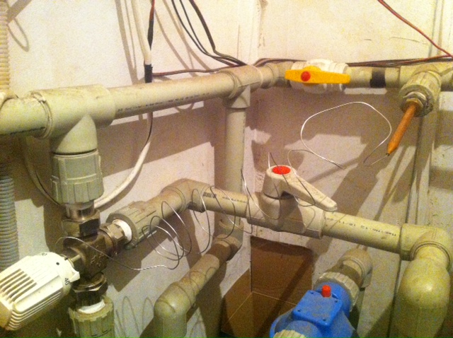

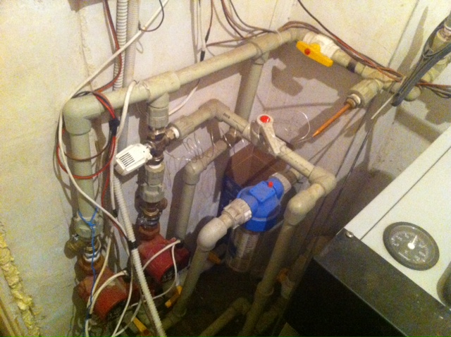

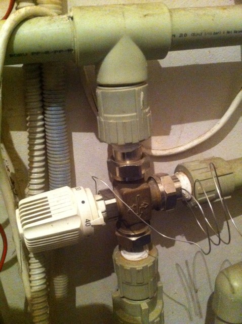

здравей,
да се включа и аз с 1 въпрос/имам същия вентил за подово го ползвам/
та въпроса ми е следния-този осезател или изнесен датчик къде трябва да се сложи
/след вентила на смесената вода или на горещата от котела/
прилагам и снимков материал
според мен в момента е объркан и трябва да е след вентила но кажете вие
photo 1.JPG (102.95 KиБ) Видяна 3533 пъти

Датчика (осезателя) се слага в потока, чиято температура трябва да се регулира.
От твоите снимки не се разбира точната схема, но може и правилно да е монтиран.

Сега е монтиран на изхода на котела на топлата вода
Преди смесителния вентил и баипаса
Значи трябва да го преместя след вентила и баипаса
Доколкото разбирам

Така монтиран, ако потоците са както стрелките на вентила, значи добре е сложен (осезателя е на вход на вентила).
За да работи по този начин трябва помпата да е между изхода на котела и вентила (на участъка където е осезателя).
Можеш ли да начертаеш схема на монтажа?

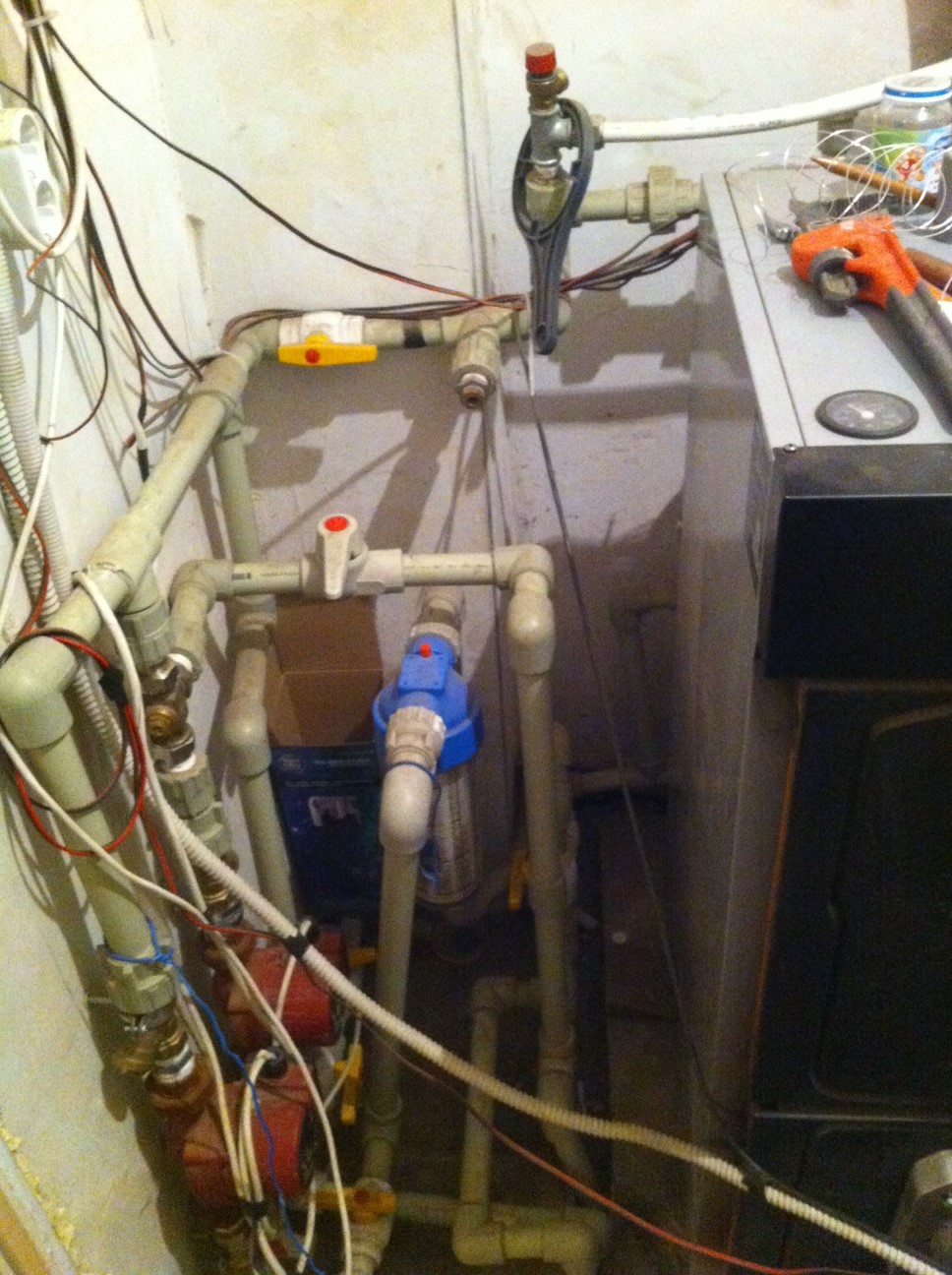

Привет,
схема ми е трудно но ще напиша по снимката горе долу дано се ориентираш
най горната тръба е изход на котел/гореща вода/,след това се разделя на 3 кръга
/най десния е за камина който не работи сега,средния с трипътният вентил е подово а левия са конвектори/с отделни помпи
тази тръба с червения кран е байпас за подовото като вентила е нормално отворен от горе на долу
датчика е сложен в началото на горещата вода-преди всичко/помпи,вентили,байпас/и там мери винаги топла вода
а доколкото разбирам трябва да го преместя под вентила на подовото и след неговата помпа
/защото преди помпата няма място/

Осезателя се монтира на тръбата която води към водното подово -след вентила и помпата .

Да, със сигурност осезателя трябва да е на отиващата към подовото вода.
Възможно е и да заработи, въпреки че потока през байпаса ще е в обратна посока на стрелката на вентила :?
Препоръчвам ти да го обърнеш на 180 градуса - и двата потока ще са наобратно, но все пак ще работи като смесител.

Благодаря,
а така както е няма ли пак да работи като смесител?
Посоката на стрелките мисля не е от значение или бъркам

Някакви други символи има ли на този вентил? На обратната страна на трите извода може да е отбелязано нещо. Примерно C-M-H (Cold, Mixed, Hot).
Пътя на коя стрелка ще се затвори при температура на осезателя по-ниска от зададената?
В случая (регулиране смесването на вода за подово) е по-добре да се ползва смесителен вентил с вграден осезател. Цената на такъв вентил с размер 3/4" е по-ниска от твоя :idea:

Много ми е плътно до стената и не мога да видя отзад дали пише нещо
колко струва такъв вентил горе долу
ако трябва да го сменя ако този не е добър
