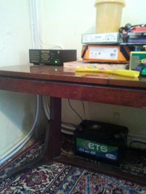

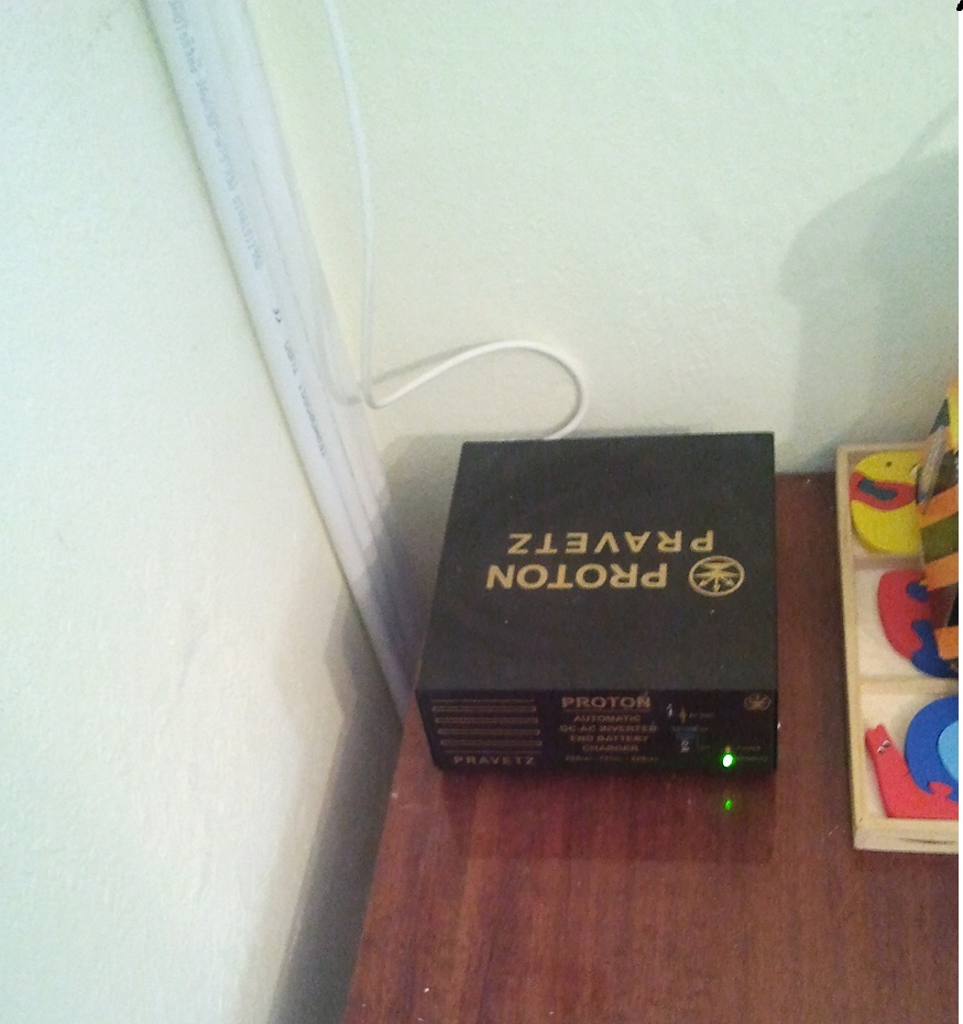

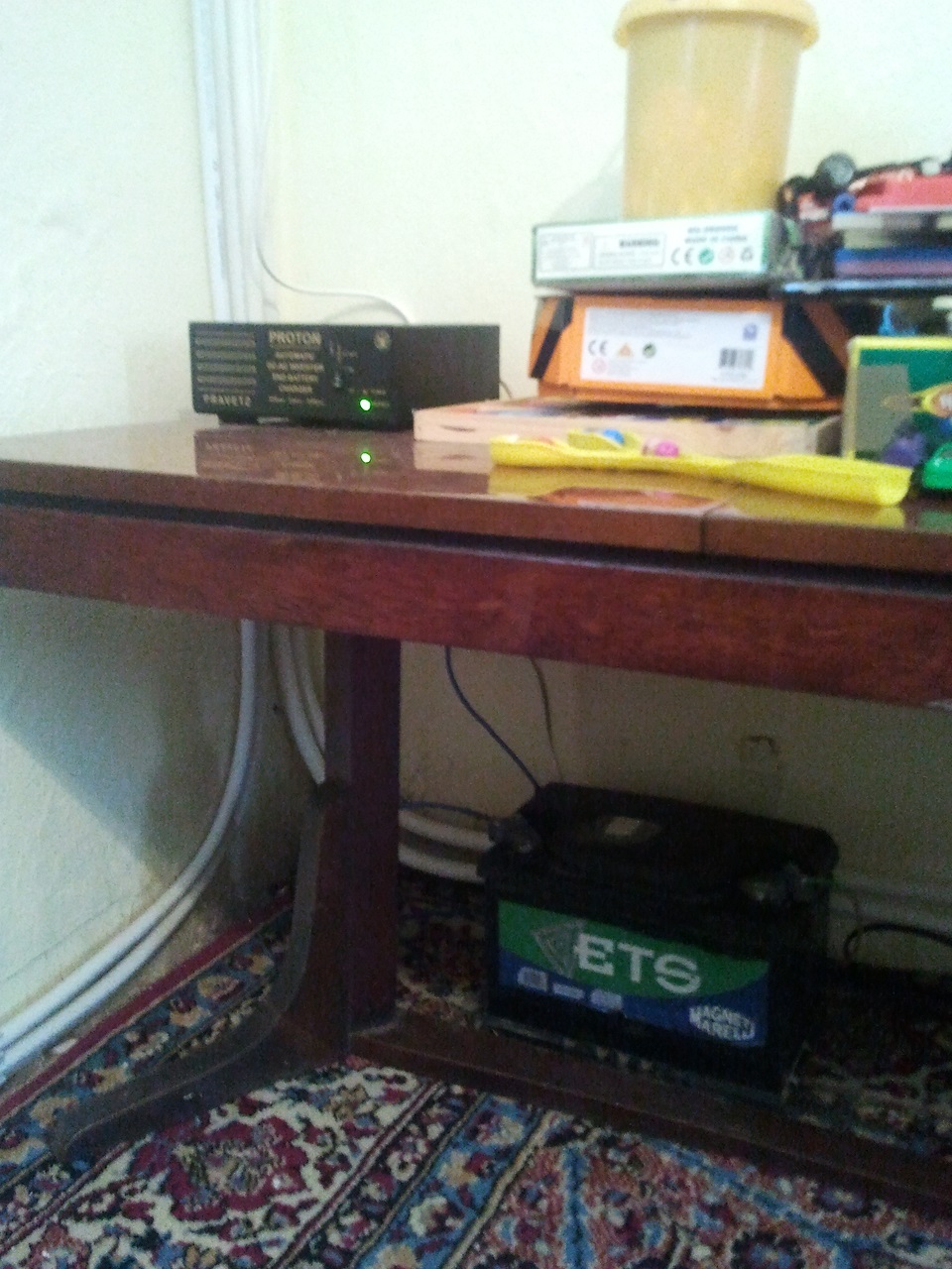

Така,сега да допълня за акумулатора.Припадна ми един 74 амперов на една година,един колега си карал колата по таван,а акумулатора имаше само една дупчица отгоре на едната клетка и беше изтекла половината киселина,та долях с дестилирана вода и заредих акумулатора,мерих го с една пипета която имам,тя е за киселина и антифриз та показа почти 100 процента и го сложих на юпс-а.Моят юпс ще работи постоянно през цялата година,респективно и акумулатора ще е закачен за него,та въпроса ми е когато котела не гори юпс-а ще си е включен в контакта,но на какво положение трябва да е копчето междинно или изключено?И друго пречи ли на акумулатора да е постоянно закачен?
LazarGanev - "Велик майстор"
Не пречи, оставяш го включен
pi6ligara - специалист
Включен,ама копчето как да е на междинно или на off?Благодаря!

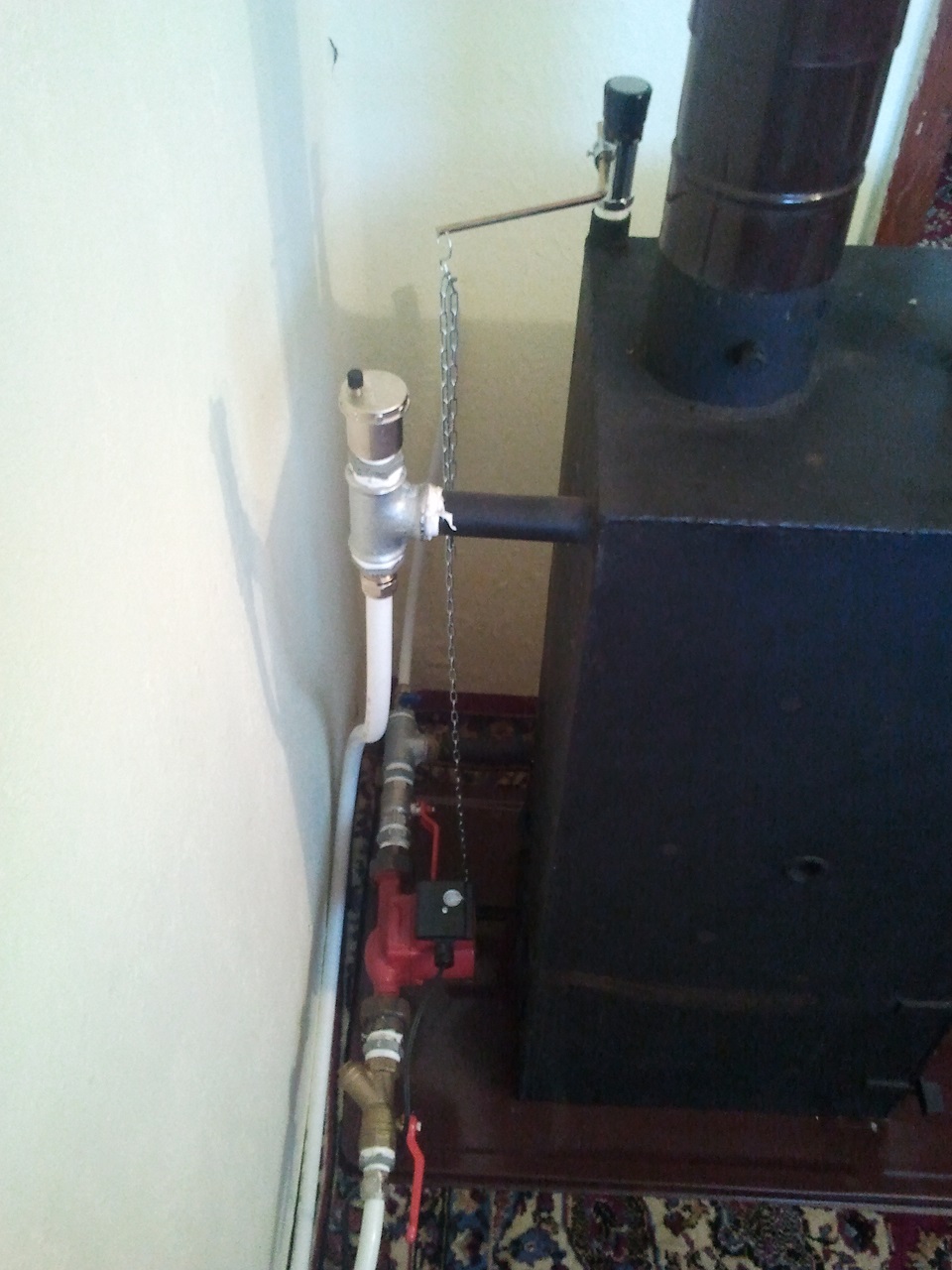

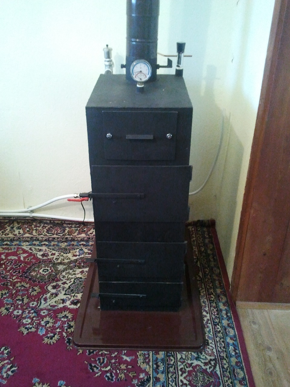

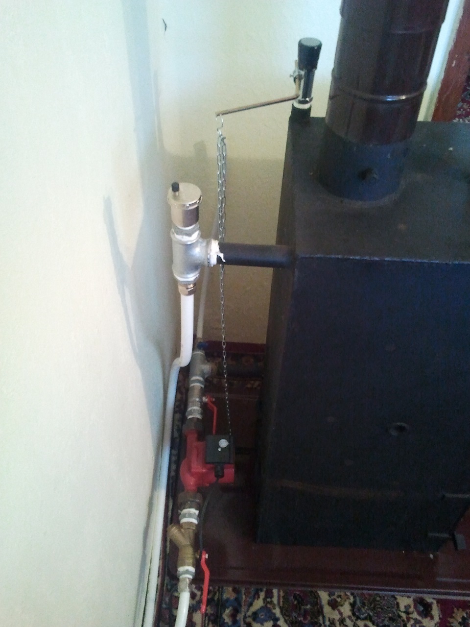

Ето как ми изглежда котела и юпс-а.Предварително се извинявам за лошото качество на снимките.
PCL82 - майстор
Притеснява ме тази гледка-котела върху персийския килим с тази малка подложка и акумулатора ако се разтече върху килима, такава дупка ще стане... Отделно изпаренията от акумулатора не са полезни, за да ги дишаш в стаята-изнеси го някъде в коридора, балкона и т.н.
Дъното на котела е на 15 см на горе от подложката и се надявам да няма проблем,по големи подложки имаше само от онези с плочките,а е изобщо не ми харесаха.За акумулатора съм съгласен,за сега е така докато намеря някоя достатъчно голяма пластмасова кутия с капак да го сложа вътре.Мястото му не мога да сменя,това е оптималното място.Ако имате някакви идеи за подобрения кажете,нали за това съм го снимал. :-D
bigdragon - майстор
Газовете които се отделят от оловните акумулатори са водород и кислород...
Такъв тип акумулатори може да се държат в затворено помещение само в сухо състояние (без електролит), геловите акумулатори не са без електролит, иначе БУМ.
За всички други случаи им търсете проветриво място, по възможност със стайна температура. Отделянето на газовете се получава при зареждане и разреждане, това е причината да пада нивото на електролита.
За помещения в които има уреди с открит пламък сами си направете изводите...
Ееее колега,моето пак си е много добре,акумулатора е на 2.5 метра окотела,аз съм виждал и на 5 см от котела.Аз ако имах проветрива стая,която да е отделно от тези в които живеем щях да сложа и котела там,а не в хола. :-D
