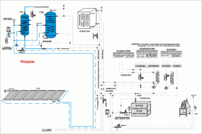

bulhomes2 - майстор
Още не е при мен последната схема. В тази тема - http://www.napravisam.bg/forum/viewtopi ... 5&start=60 към края имаше мърдащи картинки. Не съм в час с темата и не знам дали ще Ви свършат работа, но засега това има.

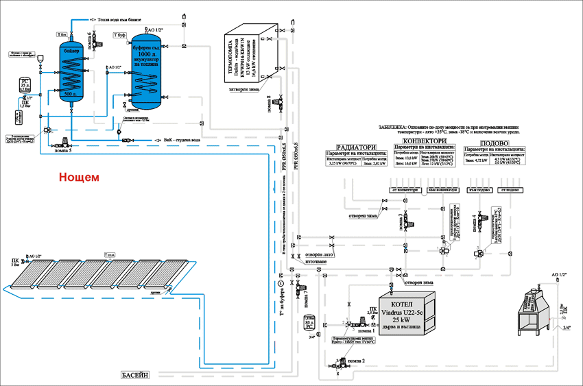

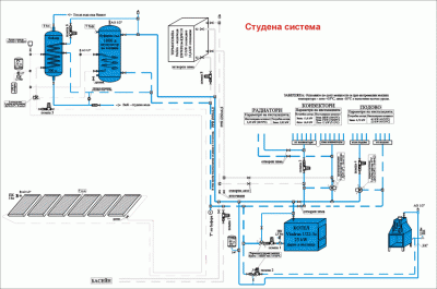

bulhomes2 - майстор
Благодаря на Антон за схемата. Много труд хвърли. Мисля, че е чудесна. Започвам с котела

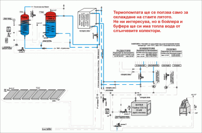

Камината е аналогична и затова няма да я правя. Слънчевите колектори работят така

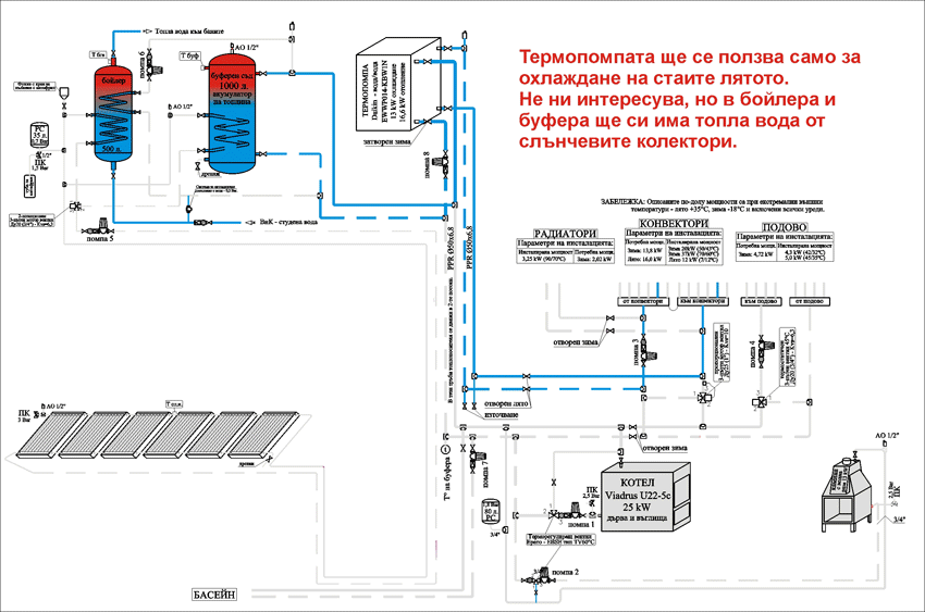

Термопомпата сме я предвидили само лятото за охлаждане. Не е трудно да се направи и да топли, но засега не ми е приоритет.
Камината ми може да се ползва и за барбекю (вратата се прибира в корпуса) и лятото (от двете и страни имам 5 и 3 метра отвяряеми напълно хармоники) и пак ще топли буфера и басейна без да си пречат с охлаждането на стаите в този момент. Във всеки момент може при желание да се включи помпата на басейна, за да се топли той нарочно с котела, камината, термопомпата или слънчевите колектори.

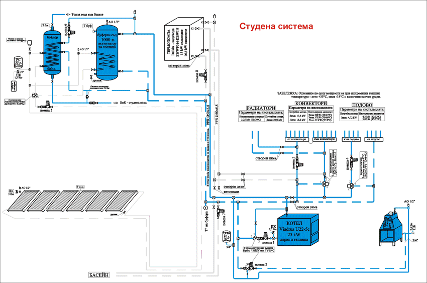

Качвам и ПДФ-и, за да може да ги разглеждате спокойно
Работа на котела
Термопомпата
minca - специалист
Да благодарим на Антон и Булхомес за перфектната схема!
Искам да попитам нещо ,което не ми е съвсем ясно
1.Подвързването на котела,в схемата която е изработил за Бул,е с байпас включващ допълнителна помпа и терморегулиращ вентил.
2.Буферния съд както и РС от предходната схема на Антон
viewtopic.php?f=10&t=28532
също е свързана различно
КОЕ Е ПО-УДАЧНОТО СВЪРЗВАНЕ?
