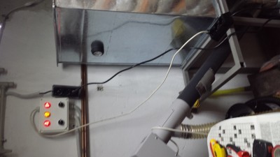

Имам доста такива горелки монтирани ГП4, почти всички са 25 киловатови, обаче винаги се ползват до 15 киловата ,седят в резерв за Сибирски студ.

засега съм в такъв режим, колко е разхода няма как да засека, но на 30.11. сутринта заредих 11 чувала и ще имам и за тази вечер.............. - горед-доло чувал на ден, а работи през деня от 13 ч. до 23 ч.......а и събота и неделя цял ден, ама понеже е по термостат тогава може и да изключва от време на време все пак още е топло.

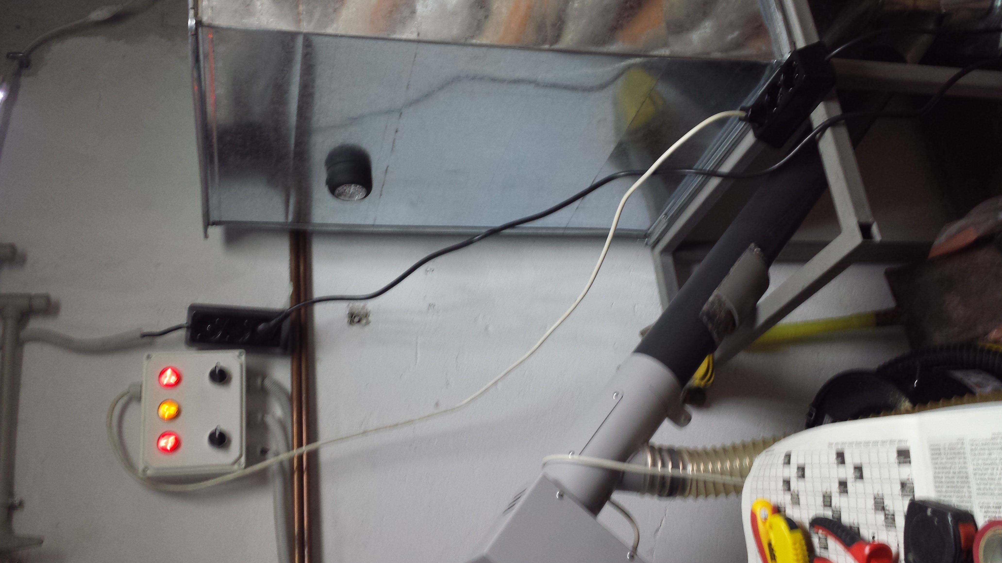

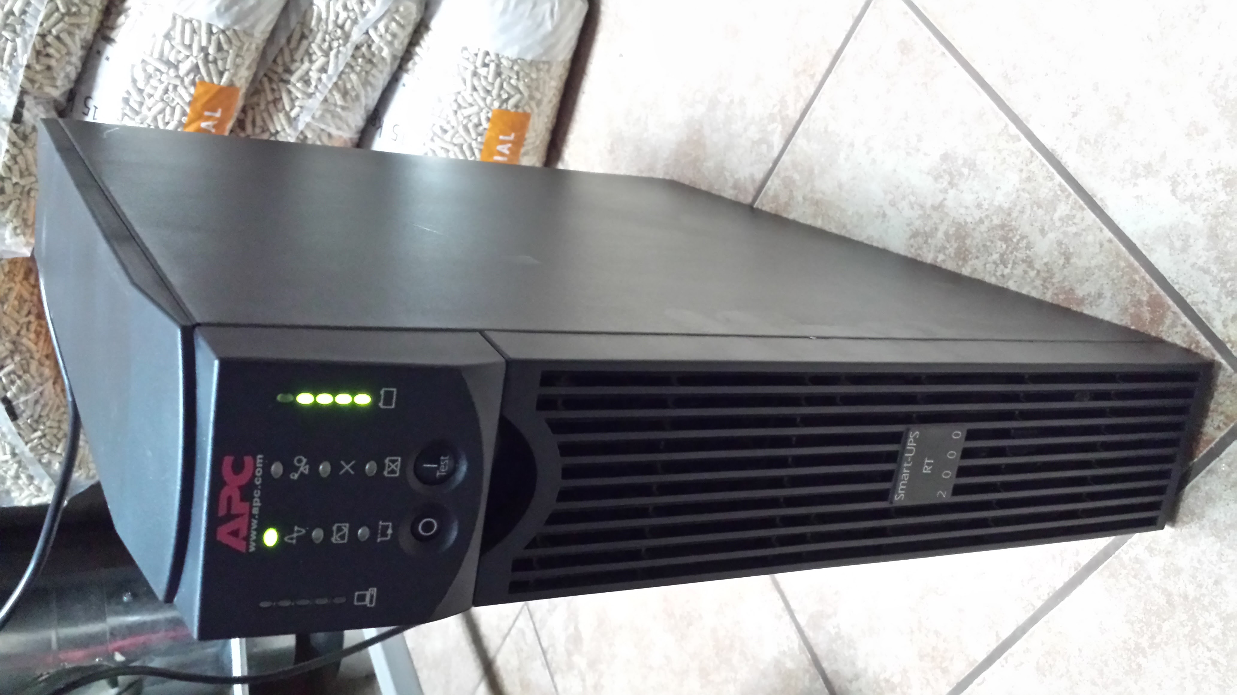

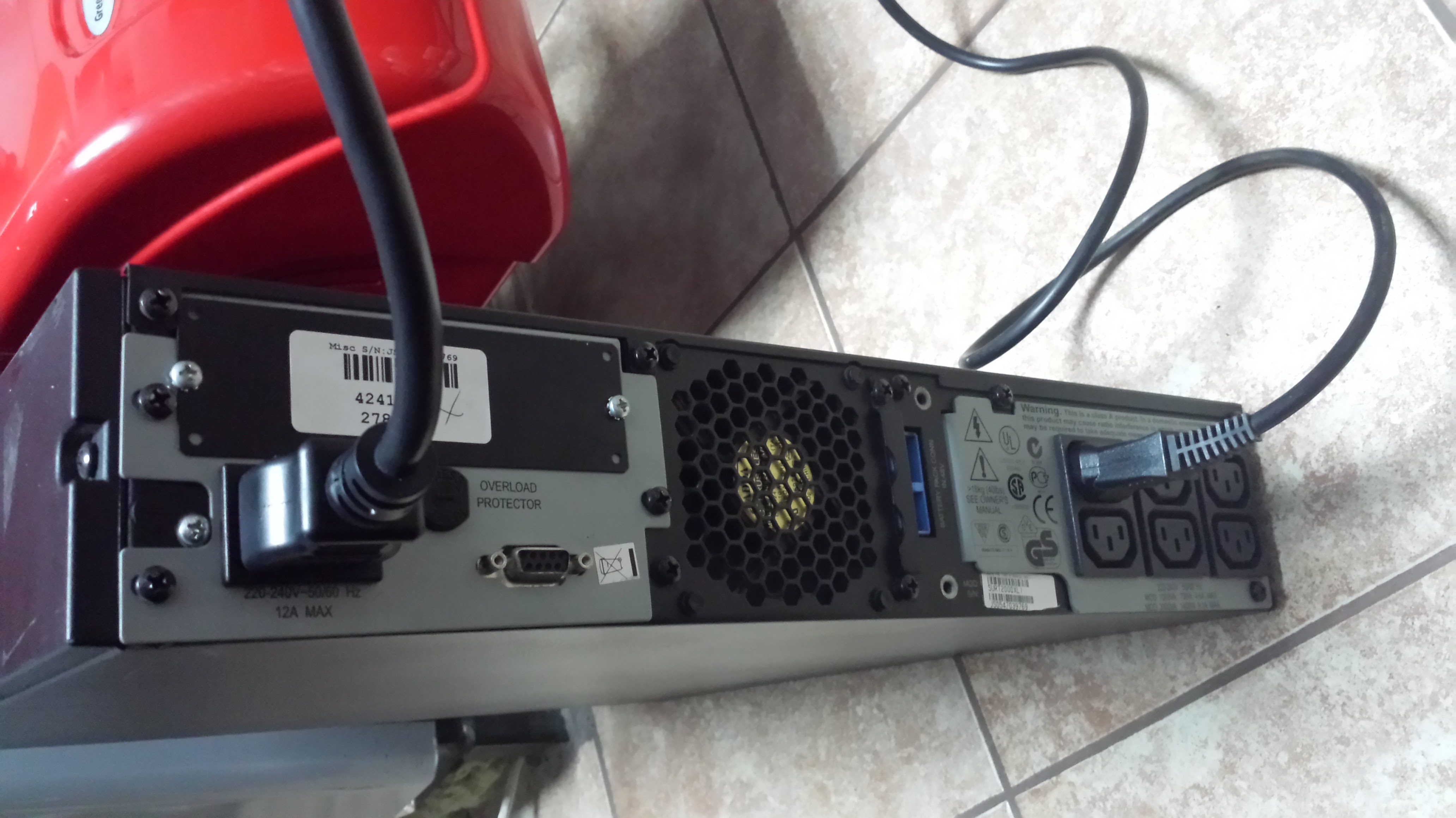

Направих проба и палене само на UPS-a, и макар индикатора на батериите да показваше само 2 деления си запали като добро момченце и си влезе в режим.
Варианта с отделянето на реотана стоеше като резерв - ако не намерих толкова голям UPS.
Но този работи добре.......сега колко ще изкара...........колкото да пална генератора ако е нужно ;D
Важното е че няма да има "пали-гаси" и рестарт при всяко мигване на тока.
Та горелка GP IV 25 си работи идеално+палене без проблем с подходящ UPS.
Колко ще изкара...............който разбира да смята и пише: 4 батерии Х 12V / 7.2 AH.
Ако реотана не се включи консумацията е вентилатор на горелката 20 W + двигател на шнека 150 W + помпа 40 W. В този случай индикатора на UPS-a не мръдна, не показа и една черта натоварване. Докато работеше реотана поне 3-4 мин. индикатора на UPS-a показваше почти пълни всичките чертички без последната, най-горната.........

Какви са параметрите на UPS-a колко Va ?

Мите.............http://www.apc.com/shop/bg/en/products/ ... URT2000XLI

Всичко стана с помощта и идеята на Стилиян/stilian20. Той е монтирал подобен UPS на вилата си и от там тръгна всичко.

Мите...........APC Smart-UPS RT 2000 - UPS - 1.4 kW - 2000 VA
