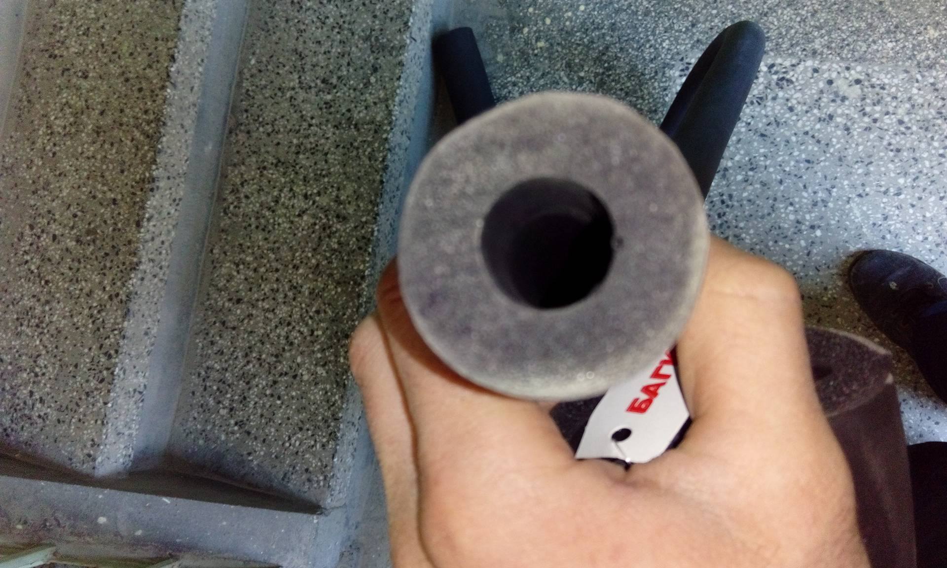

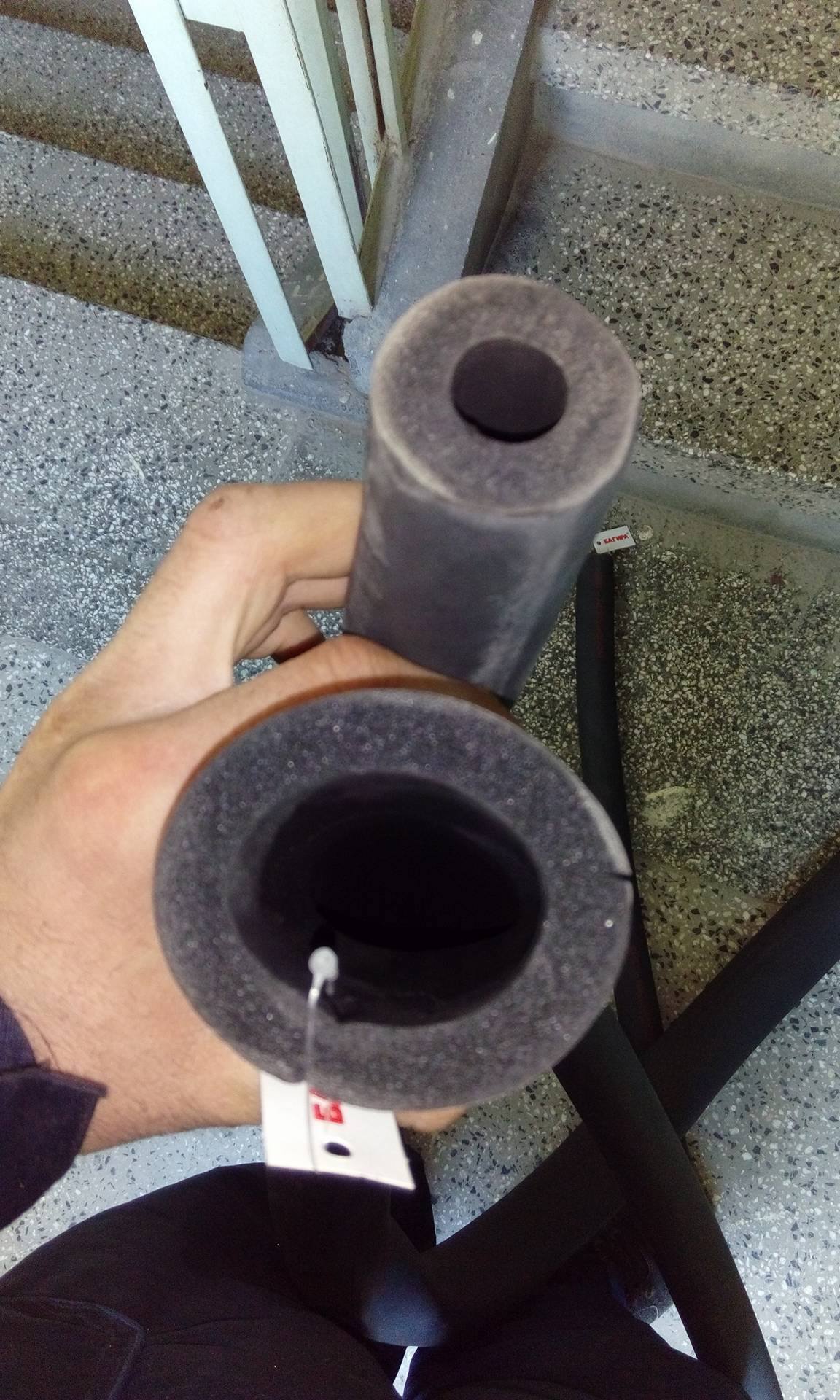

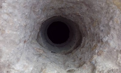

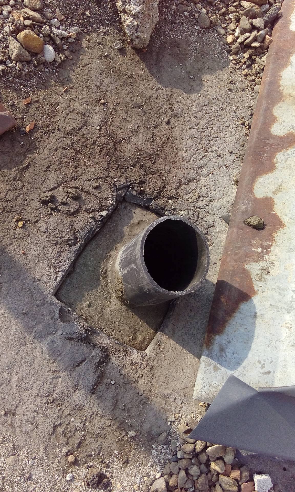

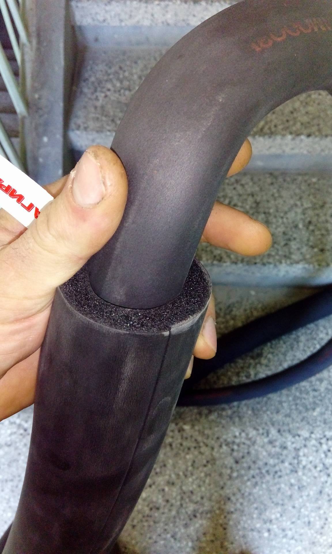

Малко прогрес по системата, днес пробих плочата, и направих отливка с тръба за да минат тръбите за солара,утре ще възстановя хидроизолацията на блока че съседите ако видят ще припаднат :axe: , доколкото за топлоизолацията на тръбите реших да го правя така - външните участъци с изолация ф17 с дебелина 13мм (17х13) и цялата я намушвам във втора шлаухка 42х13. ето няколко снимки, купих и хубава алуминиева лента за накрая :-D лощото е че тръбата ми в плочата е 90мм и незнам дали ще успея да намуша всичкото това през нея.
шоп - майстор
Перфектно!
И аз по подобен начин с двойна изолация изолирам външните участъци. Вече вътршно-на тавана минавам с единична, но там зимата си е топло 18-20 градуса.

Да точно с алуминиево фолио.Има такова самозалепващо се. Най лесно става като си нанижеш изолацията на нещо по тънко и си ги облепиш .

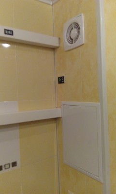

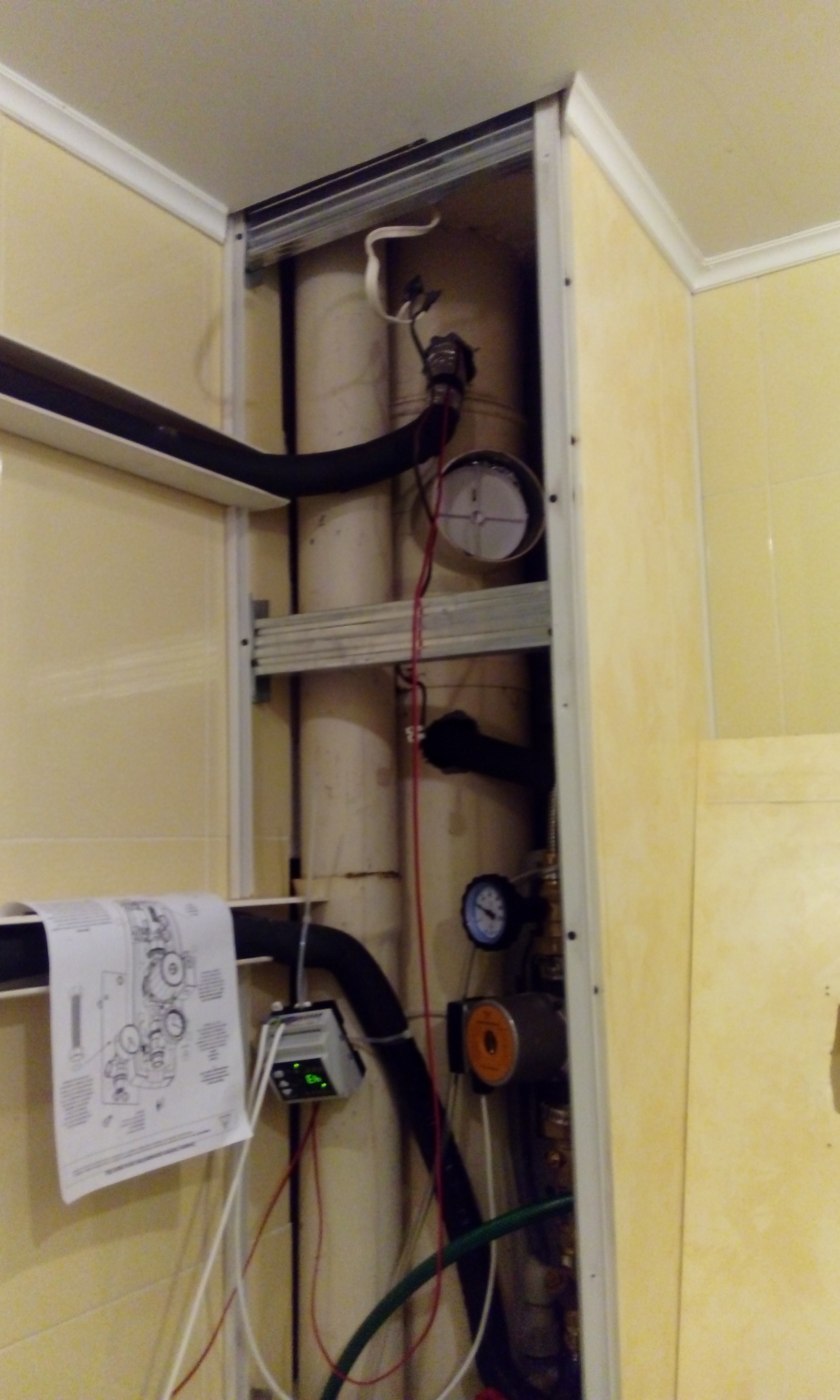

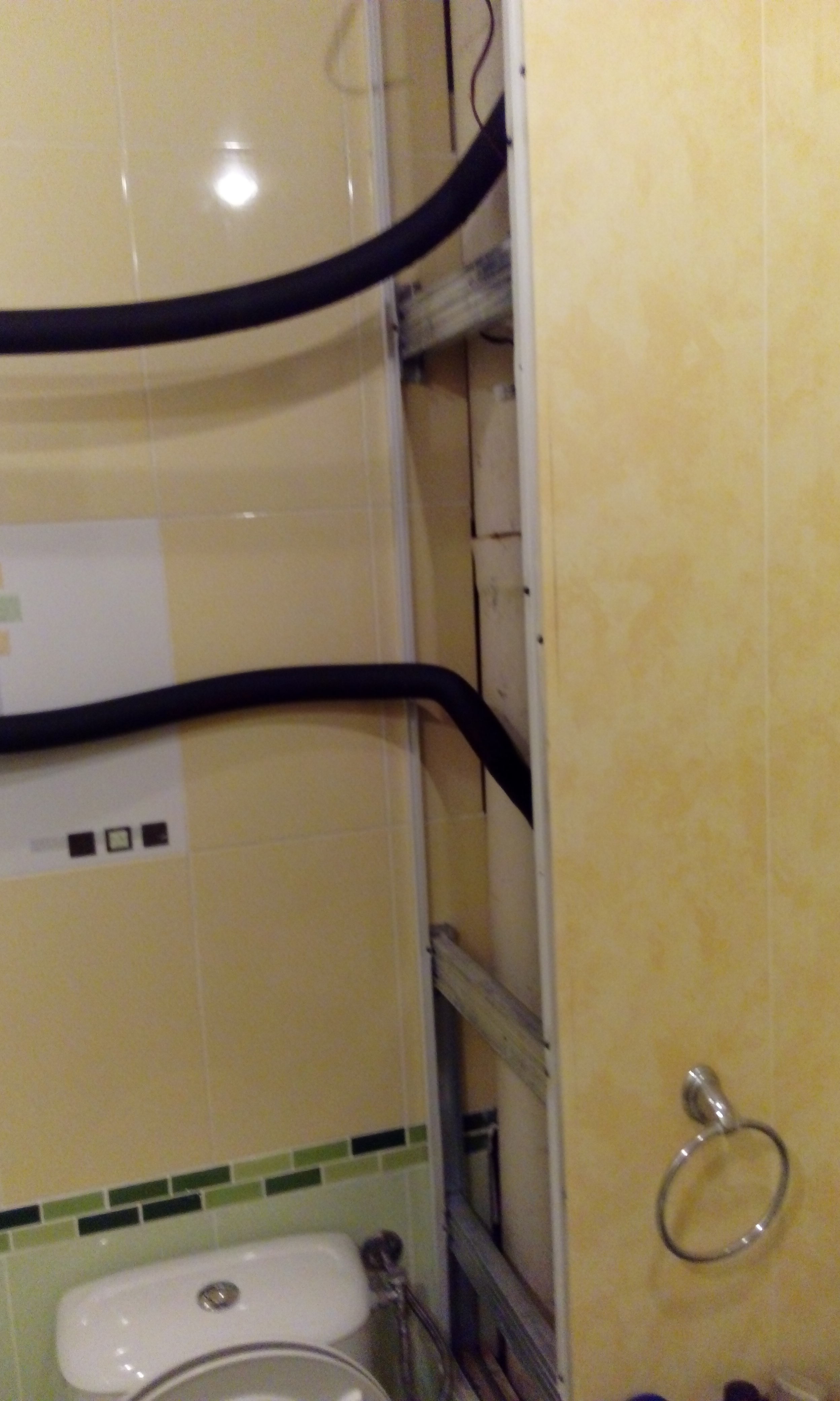

Изправен съм пред дилема- помпената група която искам да купя, за нея имам идеално място да я скрия зад едни декоративни хънтъри които крият отходните тръби на банята, обаче тя има изход за разшителен съд, вариантите са два или да взема най малкия възможен съд и да го сбия с помпата зад този хънтър(с много много зор ще мога) защото искам елементите да са максималко скрити. или да не използвам отвора за р. съд на помпата и да си го сложа в таванското на студената тръба?
Окончателно тръбния път е12метра в една посока, на 12мм вътрешен неръждавейка, колко литра разширителен съд е удачен за системата?
И другия въпрос, кранове за серпентината да слагам ли след като ще съм с помпена група на 1м от бойлера?
Още един въпрос :-D - разширителните съдове които гледам са два варианта- на 1.5 бара и на 3бара заводско, в началото системата ще работи на 1бар , не искам да я жегвам за да не текне рязко от някъде. налягането да р.съдове може ли да се изпуска?

Аз съм заврял помпата зад панела на сянка :) Те така от не знам колко си години. Преди това на самоделките бях с помпа от пералня и им бях сложил едно тенеке поне отгоре кат вали да я пази. сега съм лепнал малко алуминиево тиксо колкото да пази поне клемното табло. Никакви ядове така щото помпата китайче Тайфу и си е малко шумна. Есента всъщност я смених но не защото изгоря а ми направи накакъв номер ротора. Мислех даже да отварям тема с проблема. Системата отворена разширителния съд от пожарогасител по моята система с "преливен възвратен клапан'' Напълнена с антифриз оставена на приозвола на съдбата.

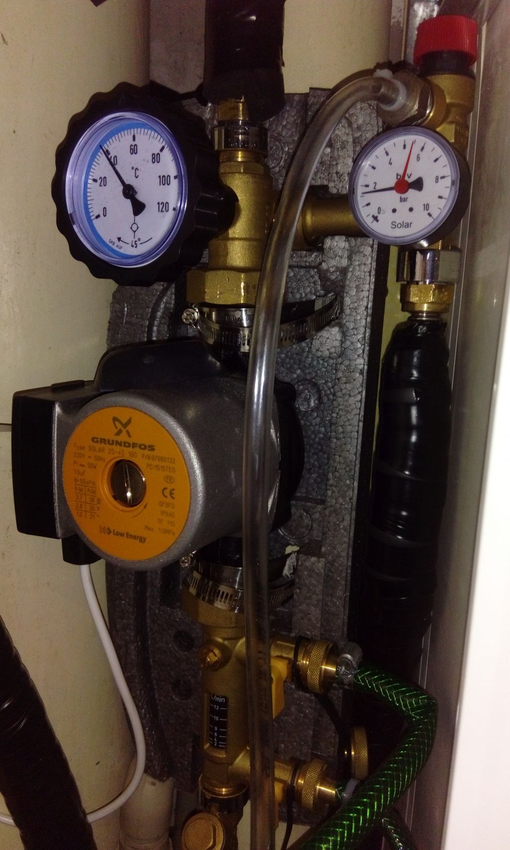

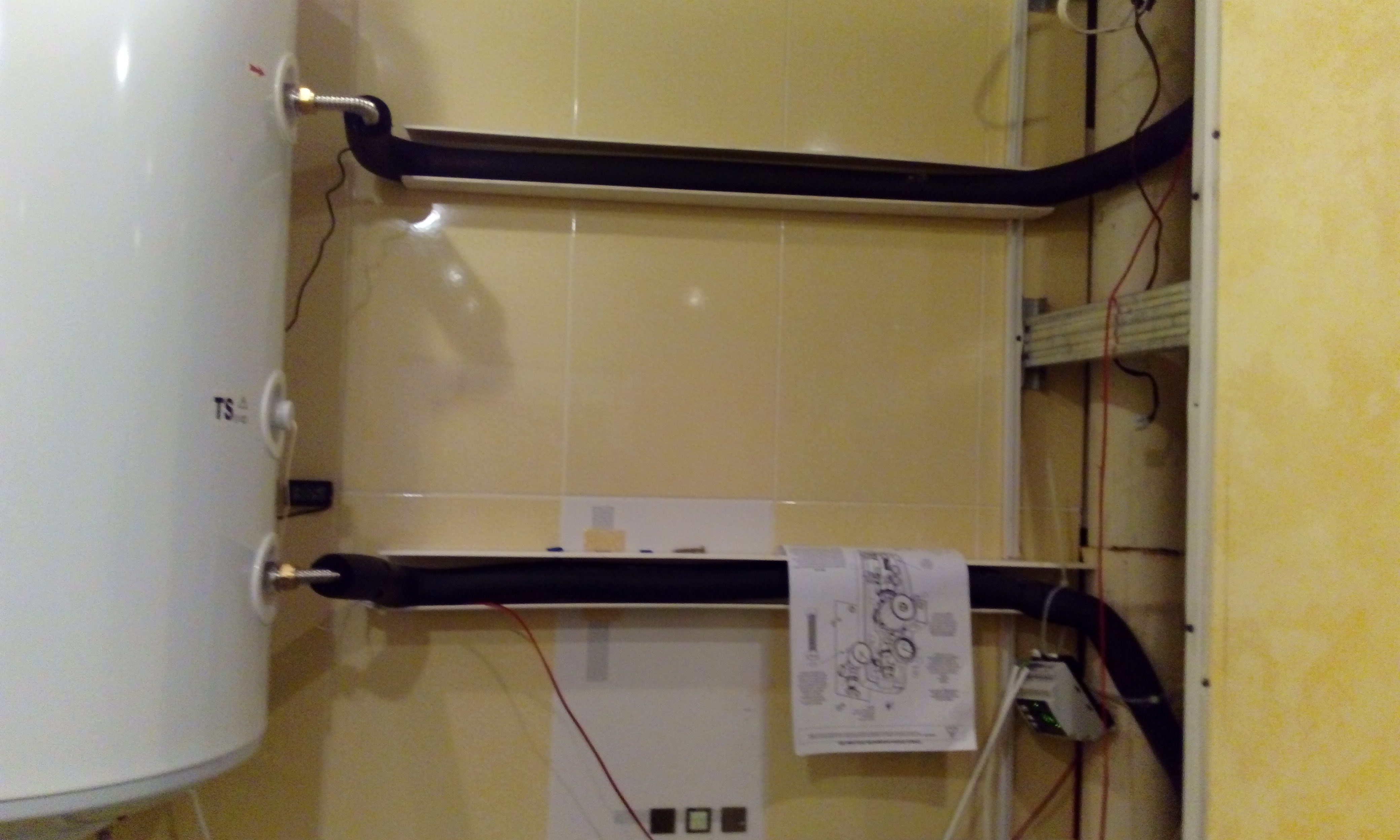

Системата вече работи от 10 дни, за сега без особени проблеми, имаше няколко теча от калпави уплътнения на гофрето, но след слагането на клингерит всичко заспа ! Направих си изключително прост инструмент за зачукване който върши страхотна работа (да е жив и здрав стругаря) Течния тефлон където съм сложил не е мръднал, много съм доволен. Системата исках да е максимално прибрана и смея да кажа че се справих добре за баня в апартамент.
Ето малко данни от работата на солара.

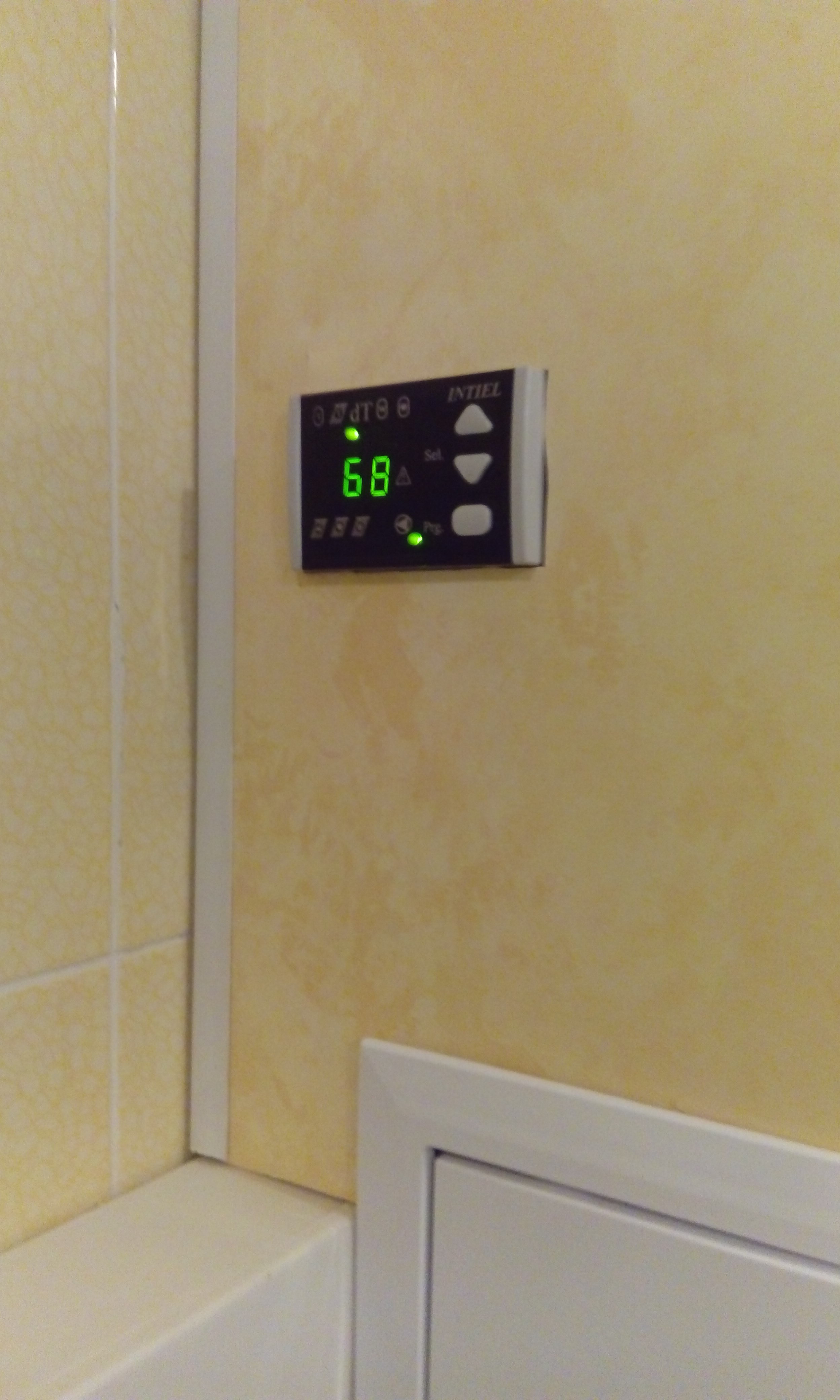

Настроих интиел 3.1 на делта Т 8Гр, при което забелязвам че имам около 8- градуса загуби по тръбата (12метра в една посока с изолация 13мм и 30мм първите два метра). Бойлера ми редовно е 70градуса в средната част (там е температурния ) при старт 20градуса сутрин, а когато бяха слънчевите дни стигнах 75 на средната част и малко се притесних че ще прегрея , за сравнения с 3кв нагревател на макс степен вдига 60градуса просредата и изключва. Имам леко пристеснение че лятото ще ми прегрява системата но тогава ще го мисля , винаги мога да засенча панела. А изгледа ми е супер- сутрин в 9ч панела е над 40градуса и вечер към 19ч е около 50градуса тоест цял ден го грее.

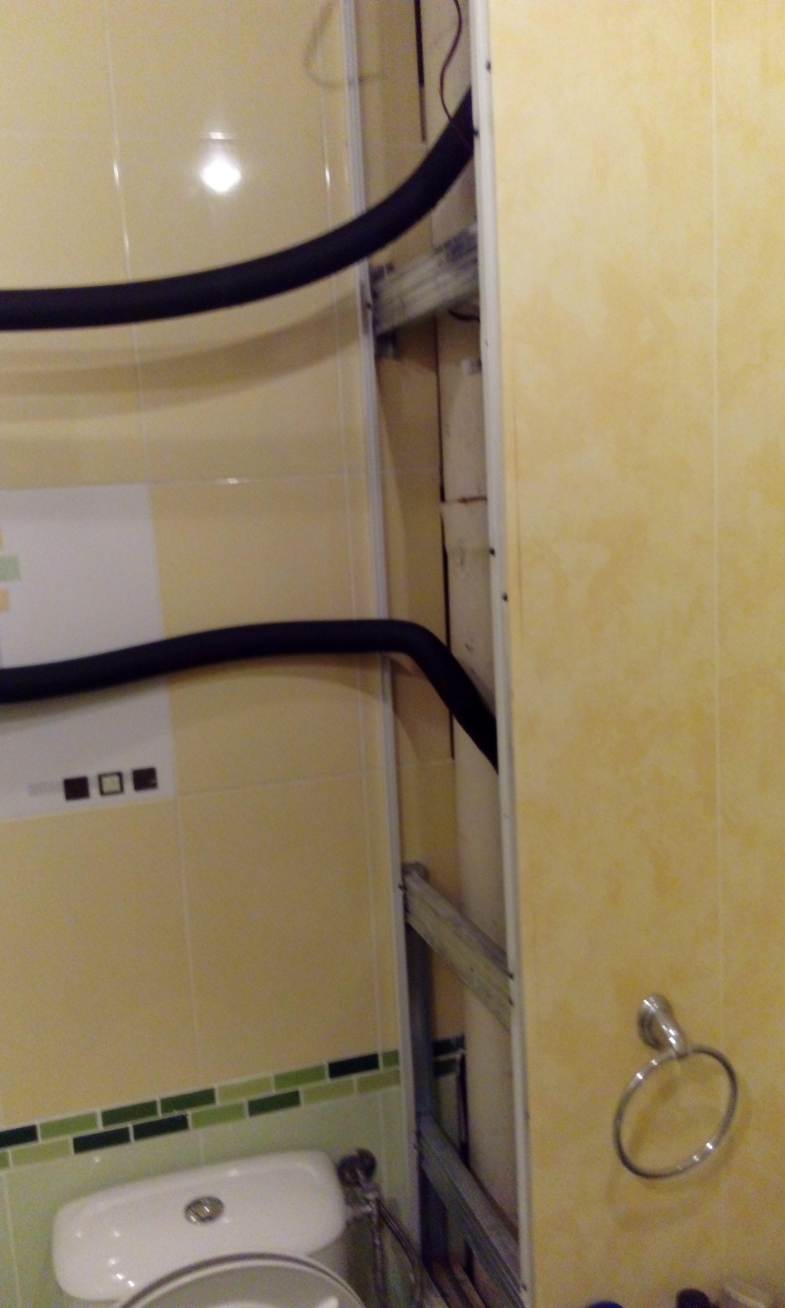

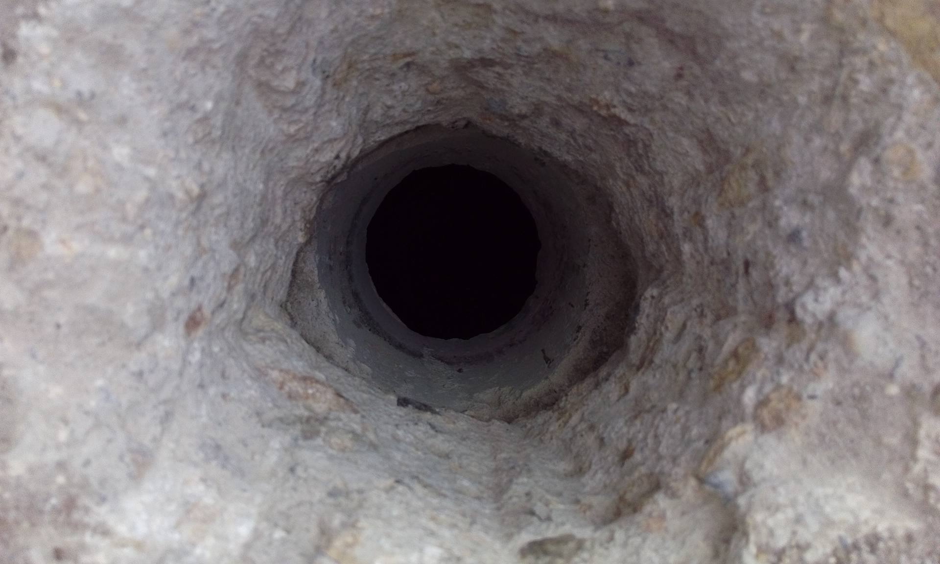

Ето снимки на борбата с тясното хаха

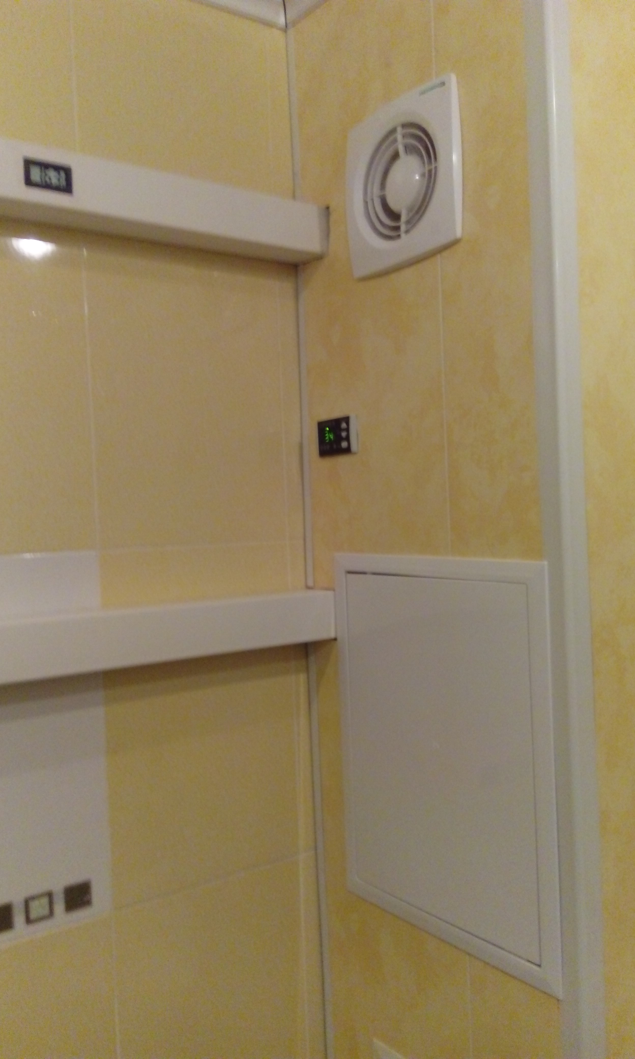

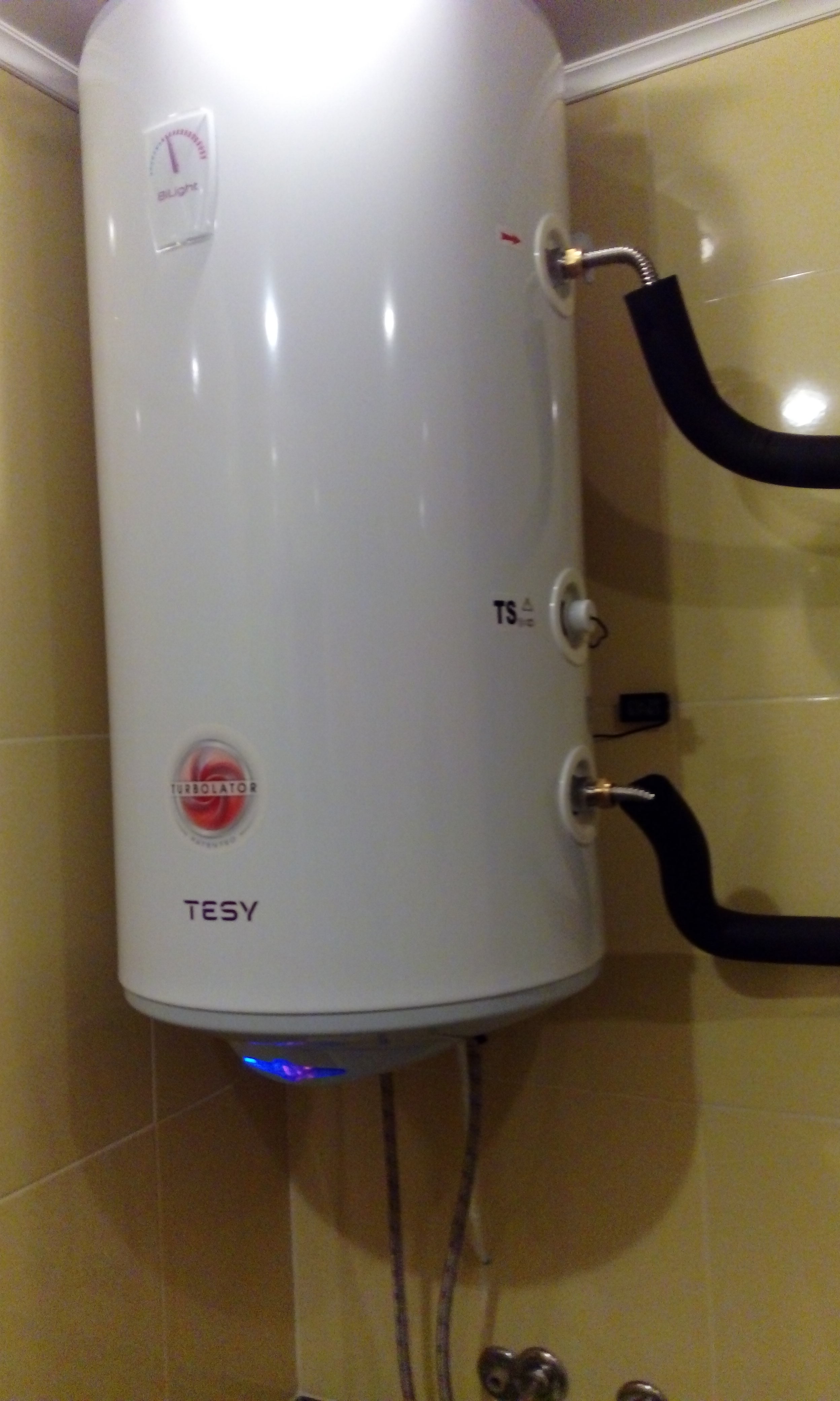

ето и завършен вид , За сега съм с чиста вода която за два дни стана черна чак дебитомера не се вижда, скоро ще заредя с пропилен гликол, искам да изчакам още малко да видя за течове и при по сериозно слънце как ще са няляганията

Браво,много добро изпълнение. :prayer: :supz: Ако и бойлера беше по голям щеше да е сипер.Колко пари излезе всичко?
