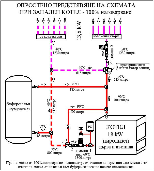

По темата: Изговориха се много неща, ама преди да почнеш да преправяш инсталацията, да въртиш помпи и трипътни, вземи провери дали тече вода в тея тръби. Още от началото на темата те посъветвахме да спреш всичко ще е радиатор, тръби и кото има вързано, да оставиш само 1 кръг подово и да видиш дали топли. Дадоха вече колегите варианти ко да завърташ, ко да отвърташ, пък ако искаш вземи я отвърти тая тръба на подовото и надуй от водопровода да видиш дали въобще тече вода. Мокра и мръсна работа, ама или това, или викаш друг майстор, или седиш на студено. А на лято, ако му падне работата на твоя майстор, може и да мине да си погледне работата :partyman:

Виж сега момче, ако ме цитираш мен, вземи прочети пак какво съм писал :evil: . Не съм казал, че майстора му е корифей, а просто исках да си дадат мнението и други специалисти /освен lov/ относно къде се монтира осезателя на регулиращия вентил. По-горе съм писал също, и че собственика е много сдържан. То за това сме на това дереже, защото всичко го правим през пръсти както и четем. Колкото до lov, хубаво много хорица си стоплил дано още много да зарадваш ама аз да попитам при твоето свързване, какво ще стане ако котела тръгне да прегрява .

Първо от това не си вадя хляба. Почнах да се занимавам заради мои проекти защото като им гледам работата на много такива корифеи страх ме хваща. Ако те са при мен с нещата с които си вадя хляба най много метлата да им връча да метат работилницата ама и това не е сигурно. А това колко съм стоплил е друга тема. Няма смисъл да се перчим и да си мерим пи...те. Но запомни правя го за удоволствие не за пари. А по занаята дето практикувам да знаеш взимам скъпо защото все след такива умници ме викат.
И когато вземеш да четеш някоя тема не е лошо да почнеш от началото и да помниш какво е писано. Колко киловата е котела какво друго има на него закачено и как чак най на края ще вземе да го прегрее с всичкото това. Да ти припомня щот май не вдяваш И дано сметнеш на ум поне приблизително.Три радиатора плюс серпентина на бойлера, а ако си имаш и на представа колко е консумацията на всеки кръг от подовото здраве му кажи.

И добре те посъветваха да четеш от началото :) Единия кръг на подовото работеше, а другите кръгове са вързани успоредно. Оставете ги тея осезател, помпи и бойлер. Автора до сега трябваше 100 пъти да е надул неработещото подово като гайда и да видим за какво иде реч.
Иначе до тогава, може и 100 схеми да му предложите, ама не се започва с промяна на инсталацията, ами с проверка на работата на детайлите и. Само го объркахте според мен...

Тая схема я изтърках от гледане вече.
Показана е с конвектори, при мен работи с радиатори, ще работи и с подово.
Вижда се къде и как е помпата, видно е и осезатела къде е.

в къщата на радиаторния кръг всичко е топло, бойлера е около 40 гр, и входящите тръби на подовото са горещи.....но изходящите, не са на лед, но са около 30гр и или по малко!
Ако влизат 40С и излизат 30 не виждам проблем. Това е нормален режим за подово при неголяма циркулация.

защо тогава не се загрява пода.....
влизат 50гр, помпата е на 3 степен
работи коректно само най краткия кръг....с ръка се усеща топлината на пода.
сега темп в помещението е 13 гр при пуснат само средния кръг
radius - майстор
Аз съм аматьор и имам наблюдения само върху моята система, така че не ти предлагам решения, а само насоки за размисъл.
1.Работи ти най-краткия кръг щото нямаш баланс отделните кръгове на подовото и логично минава през него най-много.
2. Помпата ти е слаба, каква е?
3. Подовото е навито през 20см и стаята е с големи загуби.
4. Очакваш бързо да ти стопли, а това ще стане след 1-2 дни...
5. С ръка щом усещаш значи е прекалено горещо за подово.
