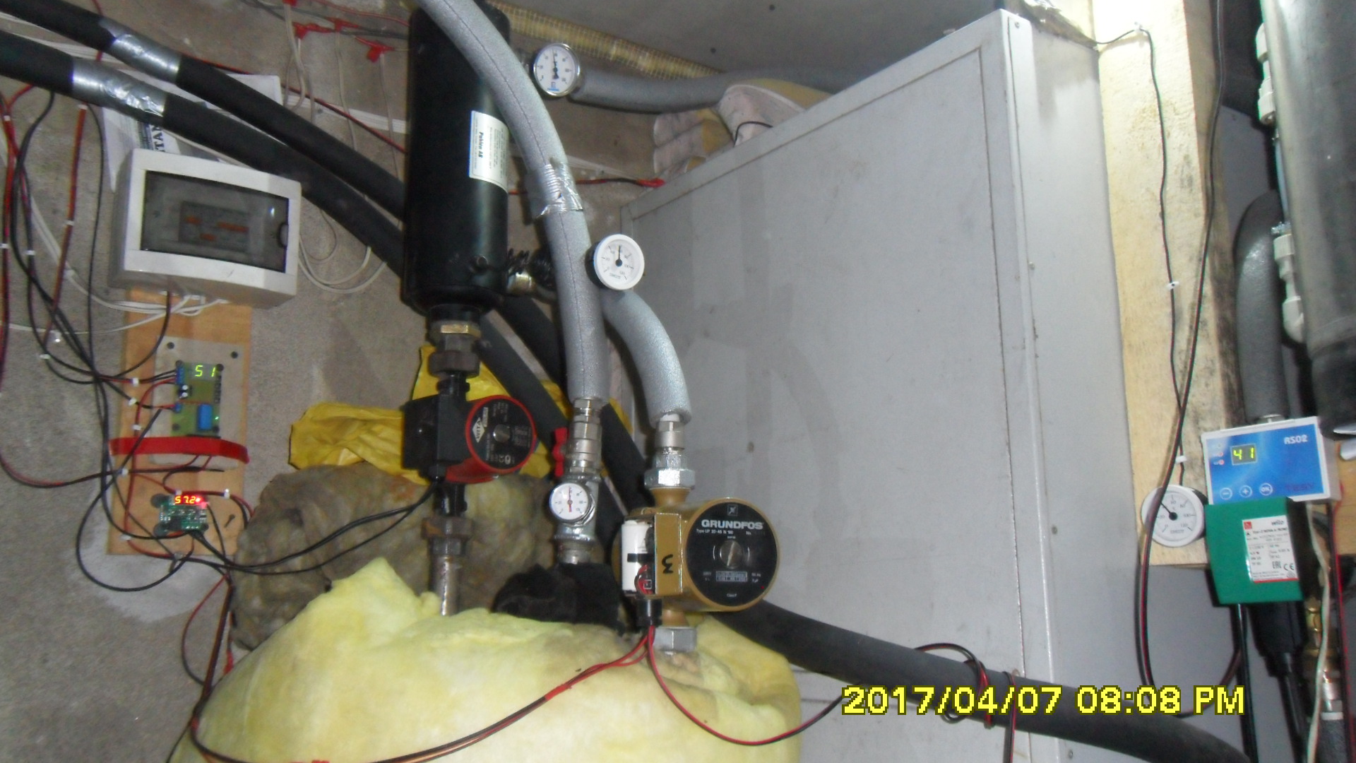

stojan83 написа: Шоп този разширителен съд само със един вход ли е ? не видях друг на снимките.Да, с един е. Слагам ДБ съда на студената линия. Според мен този начин на свързване си има предимства. Евгений също го ползва.
vrangelov написа:Много правилно. Бойлера е много важен, а и често се подценява като обем. Лазар много пъти е писал, че хубавите бойлери са над 300л. Е и с 80-120 литра имаме топла вода, но пържим бойлера до високи градуси, което не е ефективно. Нито пък следващият ден ако е облачен имаме топла вода

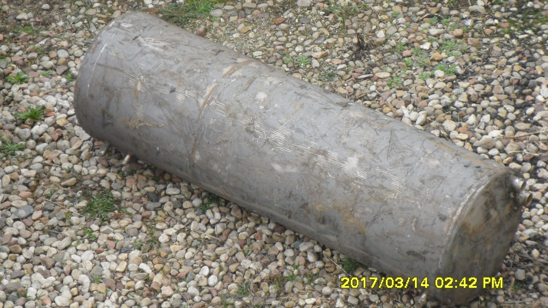

Този бойлер е супер и няма да имаш проблеми с него, въпреки че използваш drain back, но той е много, много скъп. Мисля, че другите не слагат такива.
Ако позволиш да те допълня - 9. Голям бойлер.
Не е скъп, защото не е нов. Калин пише, че неговият 200 литров неръждаем от Шишков е 1750 лв.
Тези 650 литрови с по една серпентина алпа титан ги взех 2 ра употреба от един фалирал хотел по 850лв/бр
Не бяха връзвани никога със серпентини. Греяни са на ток, а един бойлер е 27 киловата!!!
