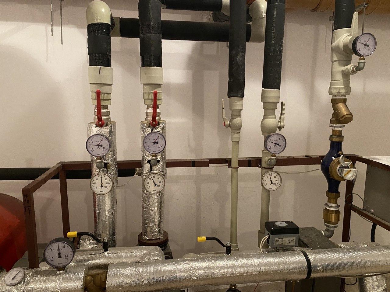

ср яну 22, 2020 10:41 pmmorfei1 написа: Наскоро публикувано в съседна тема. Абонатна на Топлофикация....А какво е нивото от абонатната до най-високия радиатор?
Там са решили да карат на 3бара, доколкото виждам....![]()
То тва определя най-вече статичното налягане в абонатната.
