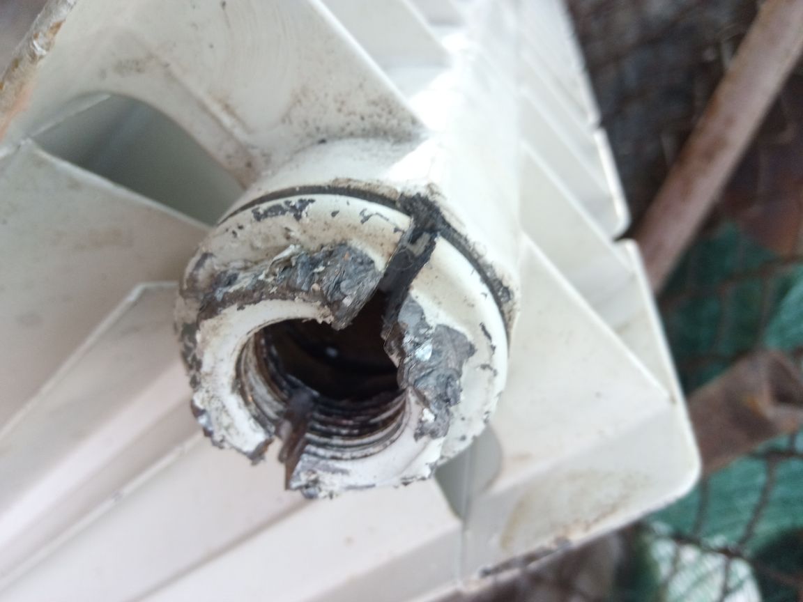

ср авг 11, 2021 8:18 amТрифон П.Трифонов написа:
https://photos.app.goo.gl/5eCDEHgPEA5aqLdd8
Същата резбица, ползвана от другата страна (дясната) на радиатора, се явява дясна, нормална.
На повечето радиатори е така, но съм чел и за обратен вариант.

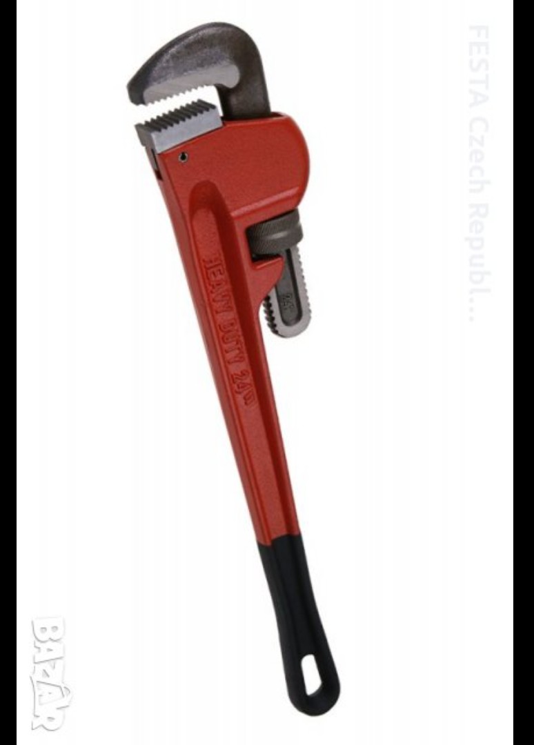

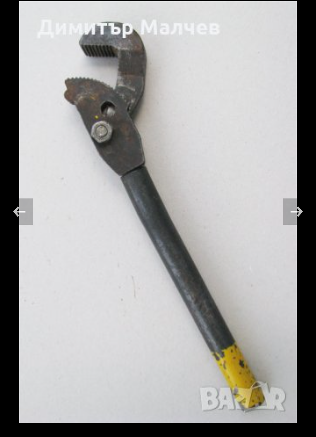

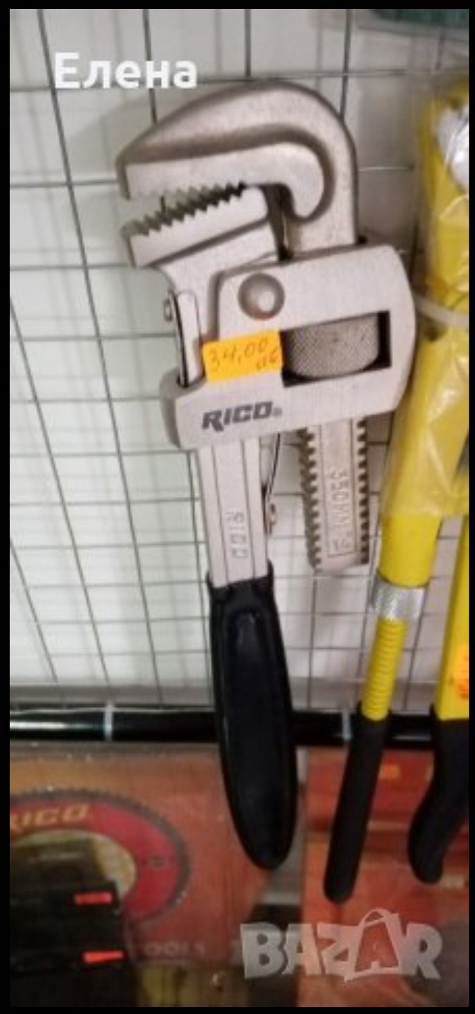

Качествен инструмент, не само сила, че като гледам как се е замазало...
От тук натам тръбен, як.
тръбен, як.

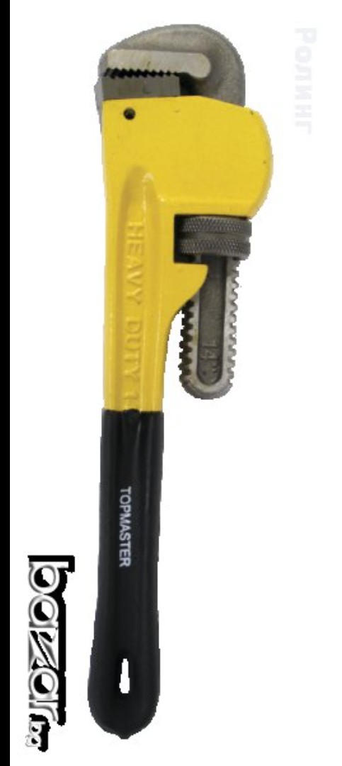

Препоръчай от къде да намеря такъв, с дълго рамо.
Кой от тези ще издържи най голям тормоз?
Последна промяна от Damyan на ср авг 11, 2021 10:01 pm, променено общо 1 път.
ср авг 11, 2021 9:15 pmDamyan написа:
тръбен, як.
Ако си до стотина километра, от Аксаково, по евтино ще е да ти го донеса или по скоро и независимо от километрите, Еконтирам, а рамо ще си намериш.

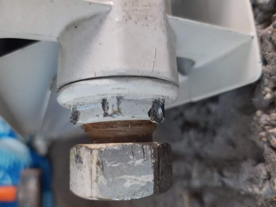

Нов проблем.
Главата на ключа е по широка и захваща гайката вместо това което ни трябва.
Как се развива тази втулка? С каква резба е?
пет авг 13, 2021 2:18 pmDamyan написа:
Нов проблем.
"Втулката", върху която е гайката, е с нормална резба. Развива се обратно на часовника. Онова с кълчищата, за него питаш, нали?
Погледни вътре, в отвора и ще разбереш как!

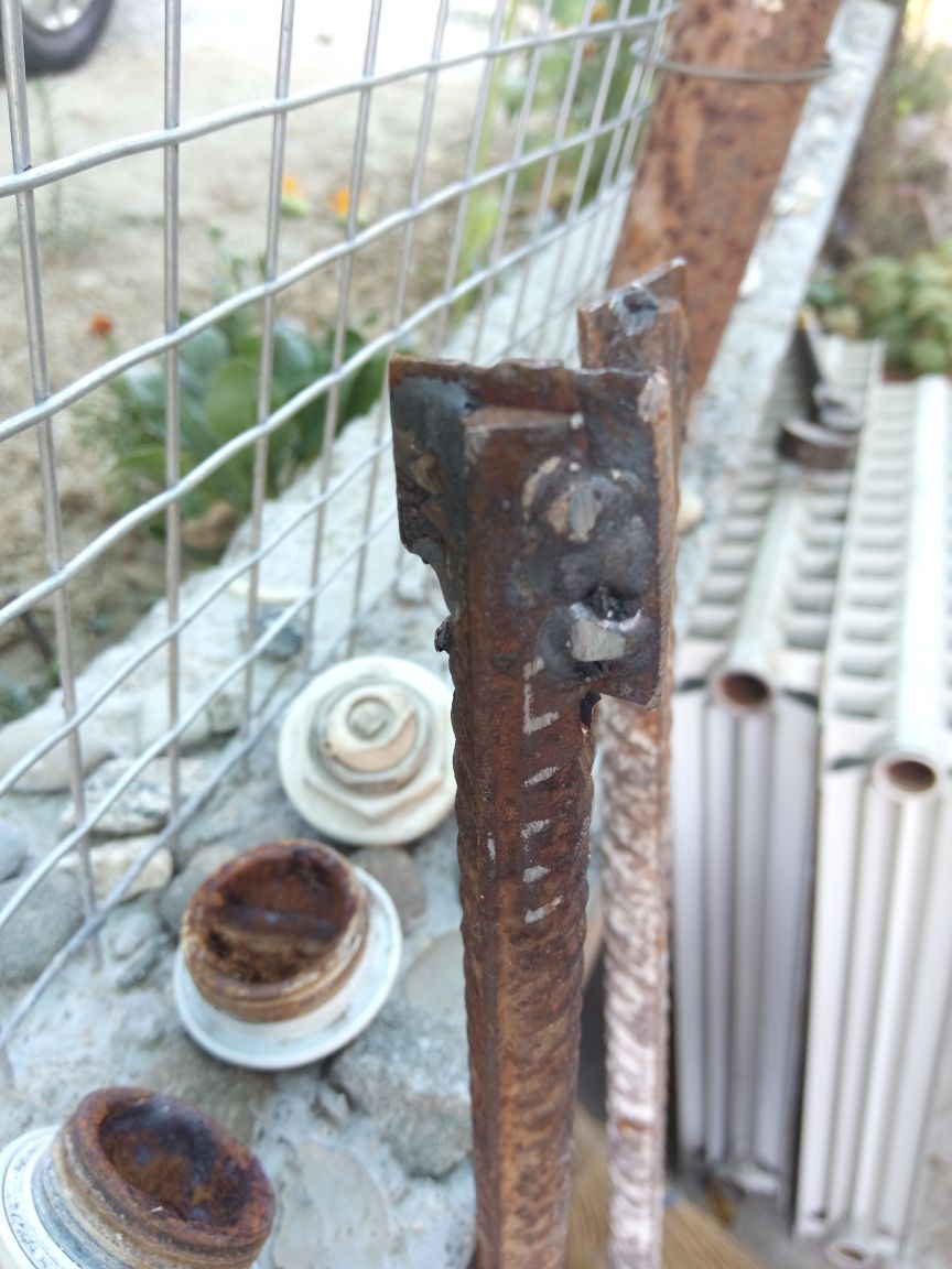

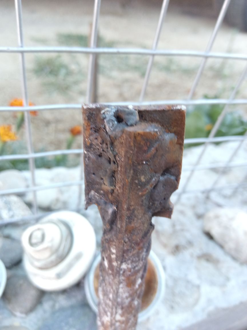

Damyan - напреднал
пет авг 13, 2021 2:49 pmТрифон П.Трифонов написа:
Нов проблем.
Видях ги тези уши, ще трябва и за тях да правя ключ. Направих за по големите нипели за глидерите..

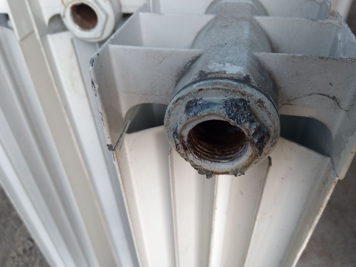

Damyan - напреднал
Тези малките втулки някои са на квадрат и излязоха с ключ 19.
Други са кръгли, но се предадоха пред клещите пъхнати вътре.
Трети хич не помръднаха и станаха на сол.
За съжаление и материала на гайката е много мек и вместо да се развива зъбите на ключа се впиват в гайката и в крайна сметка става мазало.
Някакви предложения в какво да ги накисна?
