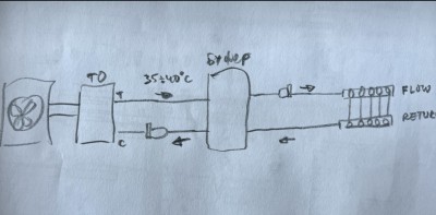

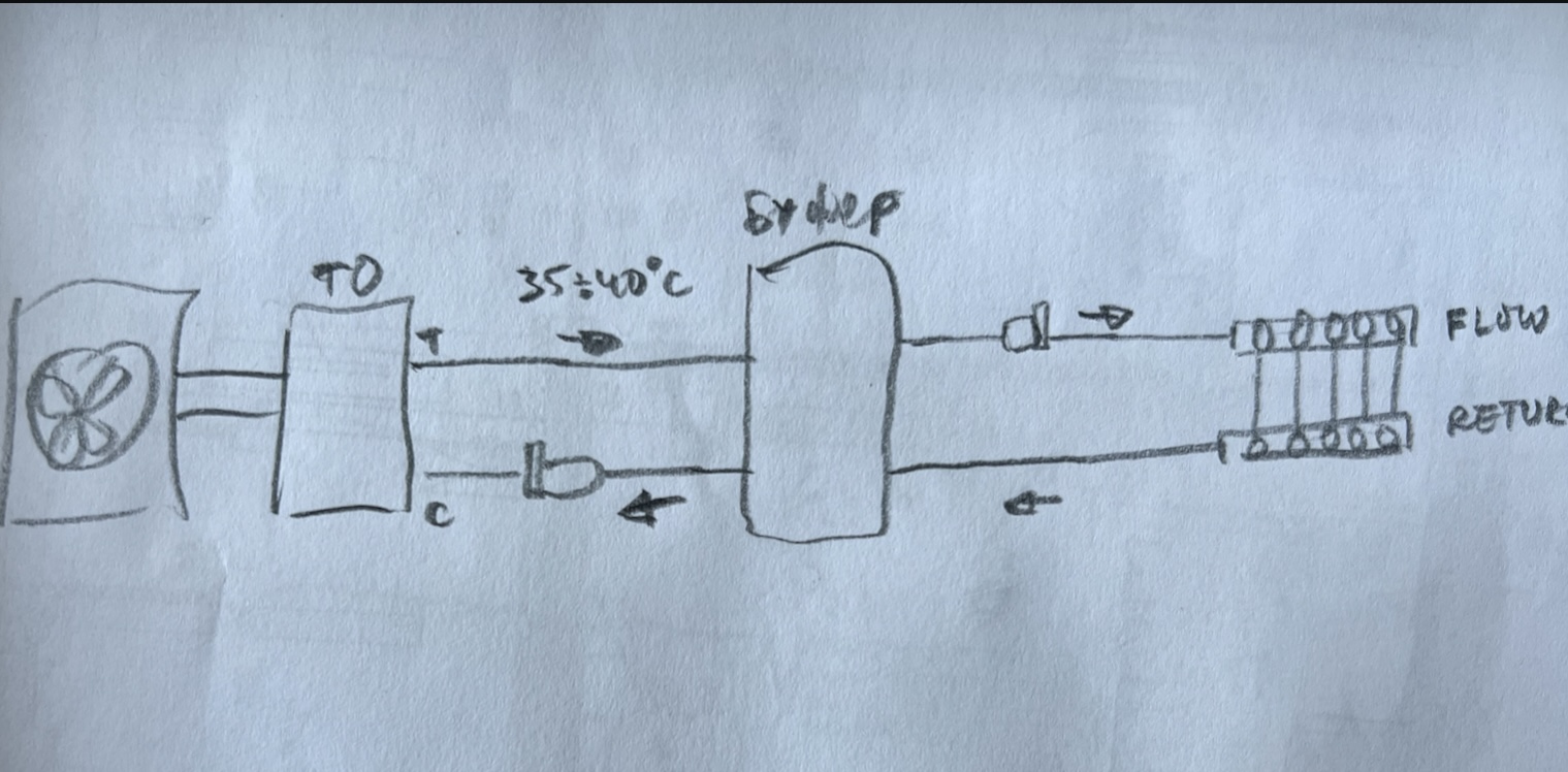

Относно свързването, когато термопомпата се ползва единствено за подово отопление (няма БГВ, радиатори, конвектори и т.н.) каква е схемата? Следното би ли свършило работа или прекалено опростявам нещата?
ivanovbg - майстор
вт яну 16, 2024 4:04 pmstoyansbg написа:
Даже още по просто ако термопомпата е моноблок. От нея излизат две тръби за водата и жици за тока и управлението.

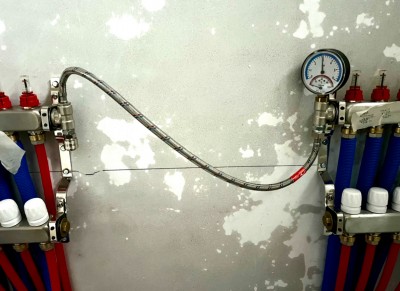

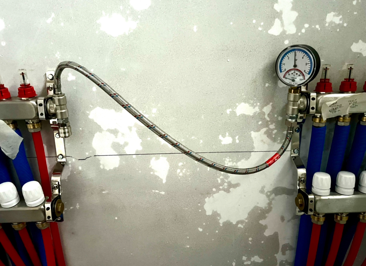

Получих колекторите и този уикенд ще полагам тръбите. Направи ми впечатление, че всички елементи от арматурата, кранове, обезвъздушители, и др. са с гумени уплътнения. Вие слагате ли им допълнително тефлонова лента/шнур на резбата при монтаж или разчитате само на гумените уплътнения?
За колекторите прочетох, че трябва да са на минимум 30 см. от плочата. Аз смятах да ги сложа на около 40 от завършен под т.е. около 50 см от плочата. Това добре ли е? Има ли някакво максимално ограничение на височината на монтаж на колекторите?
Забелязах, че някъде колекторите са монтирани топъл/изходящ отдолу и студен/входящ над него, а другаде са обратно. Има ли някакво правило или всеки си ги монтира както му харесва?
ivanovbg - майстор
Аз лично разчитам само на гумата.
Височината ми е спрямо наличната кутия
В зависимост от помпата и входящите тръби е разположението.
