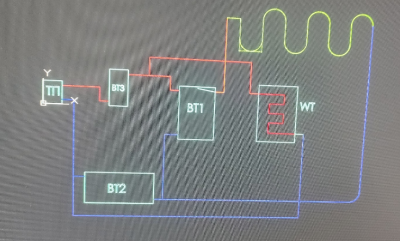

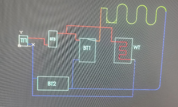

Здравейте,а какво ще кажете за тази схема с 3 буфера?
пет дек 13, 2024 3:50 pmivanovbg написа:
Пълна глупост.
Само толкова?

Само 3, аматьорско изпълнение. Това кога ще се изплати.

А относно схемата,мен ми е чудно какво ще стане ако спре ЦП на ТП,от къде ще минава водата на подовото,а дори и да работи дали няма да си пречат двете.

Термпомпата ако е свързан през серпентината не е добре работата. Тая серпентина трябва да топлоотдава и да има голям дебит. Нито едното не е изъплнено.
Ако пък е свързана директно към буфера пак не е добре работата. Дано да имаш филтър с магнити за това дето ще плува след буфера.
Това обяснява и защо инсталатора не иска да дойде да види какво става :) . А като дадеш още малко подробности може би ще стане ясно и защо термопомпата не модулира.
